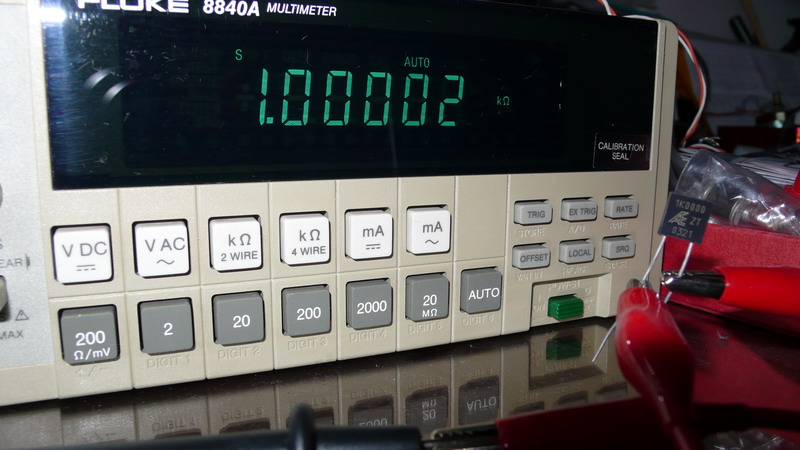

AE精密1K000电阻测量
F8840A测量

8840校准过?

塑料块,还以为买的金封AE!

淘宝上广州俊丽电子 25元。8840A买来未动,估计卖家也没校过。

0.01%精度,很正常啊。

2线还将就,5 1/2测1k00000,分辨率为10mOhm,测量线的等级,不过最后一位算上接触电阻至少3Digit误差,6 1/2肯定要用4线
