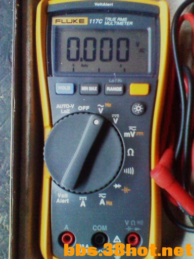

申请了个fluke115C试用,感觉屏幕显示有问题

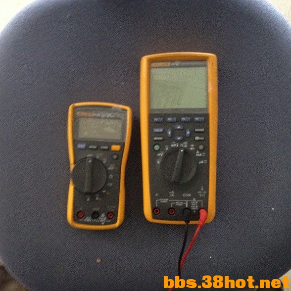

(1)性感小婊 vs 彪汉
(1)性感小婊 vs 彪汉

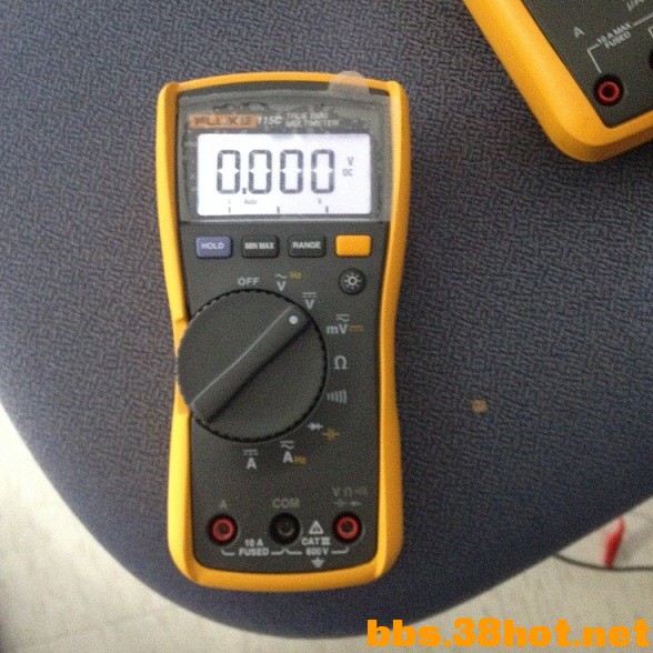

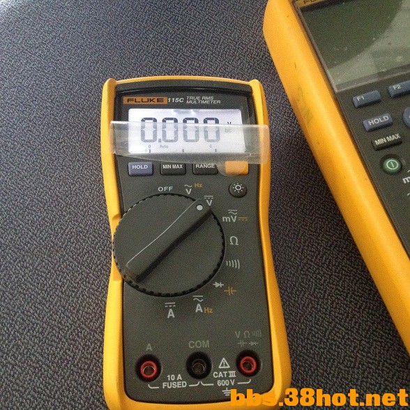

(3)仰视清晰
(3)仰视清晰
(4)仰视清晰
(4)仰视清晰

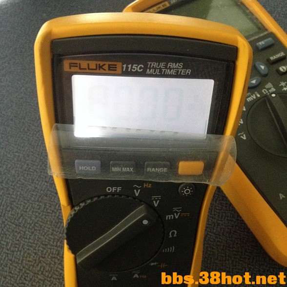

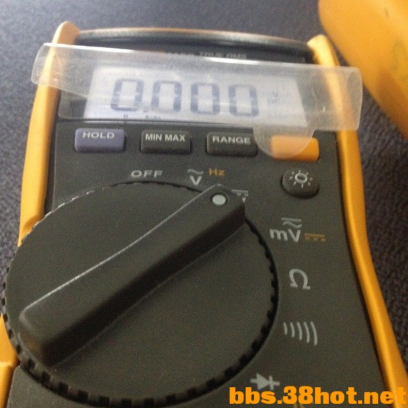

(5)俯视角度越大,越模糊
(5)俯视角度越大,越模糊
俯视时屏幕完全看不清楚啊,是个例还是通病?
发表于 2015-1-28 14:00:36 | 显示全部楼层
我见过的福禄克177,175,179,187都这个样啊

我的也是这样。正常(习惯)使用角度看很清。垂直看,不行的。
发表于 2015-1-28 15:50:08 | 显示全部楼层
这种显示屏显示角度都比较低的,不能和现在手机屏幕比啊,就是你手上的287的屏幕,可视角度也很一般啊,而且我感觉还不如这个表的显示清楚呢,只是信息量大很多。

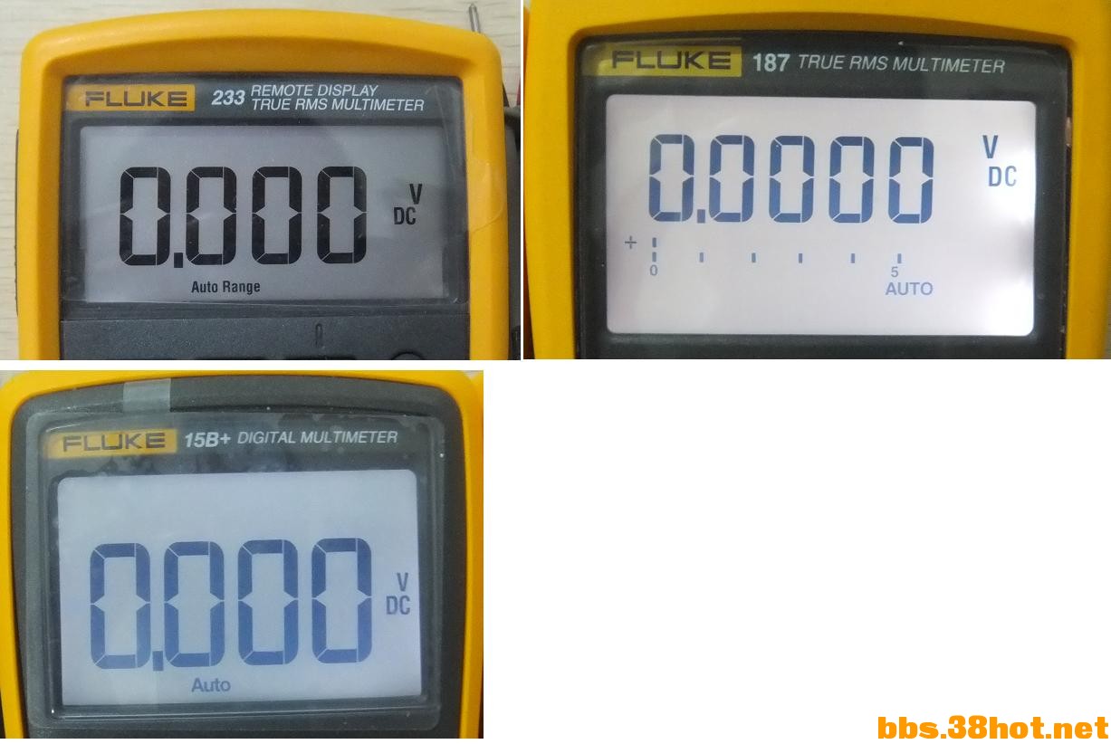

随手拿了桌面了3个表比较一下,都是6点钟方向屏,角度上看233和187较好,15b+可视角度小。
垂直看233的显示最好,背光很暗,但是笔画不透光,总体对比度很高。
187的笔画有些透光,总体尚可。
15b+的笔画很透光,呈蓝黑色,偏偏背光也偏蓝,所以对比度比较差。

相比较福禄克这点真心没国产任何一块表的液晶可视角度好。
