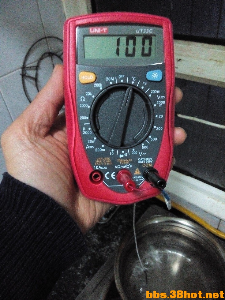

作为炮灰表用,特意选了个UT33C,有个温度测试功能,可以补充主力万用表UT61E功能的不足,才40元的低端万用表,心想温度测量不会准确到哪去,因为没温度基准,所有选了沸水作为测量标准。我所在城市是长沙市,平均海拔44.9米,住6楼,所以沸水的测试点海拔应该在海拔60多米左右。
         纯净水的沸点与海拔高度的关系如下:
         海拔高度0米,沸点100度;
         海拔高度1500米,沸点95度;
         海拔高度2000米,沸点93度;
         海拔高度3000米,沸点91度;
         海拔高度4000米,沸点88度;
         海拔高度5000米,沸点83度;
         海拔高度6000米,沸点80度;
         海拔高度8848米,沸点72度
          每上升300米,水的沸点降低1℃
  海拔60米的沸点应该是:99.8℃,用UT33C测量沸水温度,探头放在水的中间位置,结果万用表直接稳定的显示100℃,太准了,说明书标的1%的精度不是忽悠,低端表的温度测量也给力啊!
下面是测量4次的照片:

发表于 2015-1-28 08:18:05 | 显示全部楼层
你在试试冰水混合后的温度吧

发表于 2015-1-28 08:41:19 | 显示全部楼层
温度测量出厂都是用较准仪校准过的,热电偶是直接输出微电压来进行校准,只要校准按要求进行了操作,都不会有问题的,数字表的温度探头是K型热电耦,个体差异相对较小,也不容易出现误差。

发表于 2015-1-28 10:52:58 | 显示全部楼层
如果就是为了弥补61E的温度测量,这个价可以搞个专用测温的,精度可以到小数点后一位,我也用你这个办法测量过,一样比较准确。

发表于 2015-1-28 21:00:51 | 显示全部楼层
一般是达不到100度的,这个是瞎猫碰上死耗子。

发表于 2015-1-30 08:41:16 | 显示全部楼层
1%加3字,就是说沸水温度显示95.5~104.5之间都合格,楼主手气不错啊。
