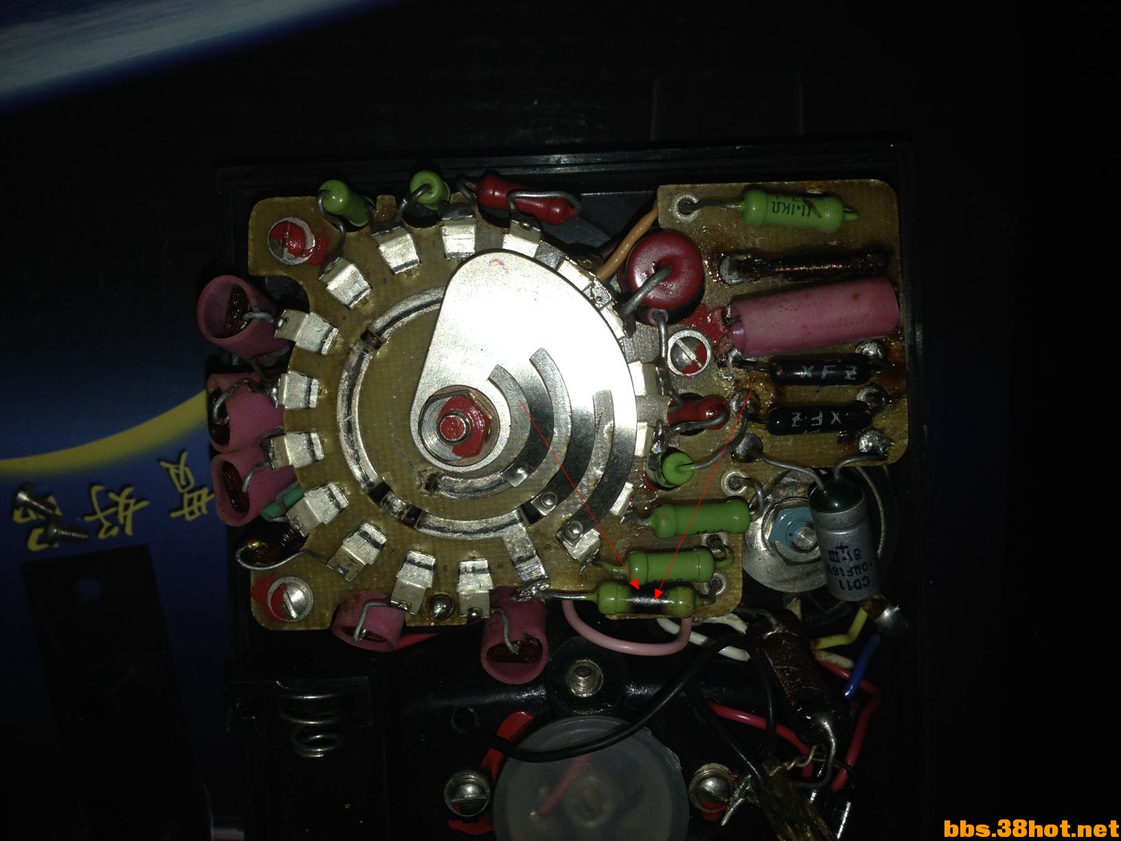

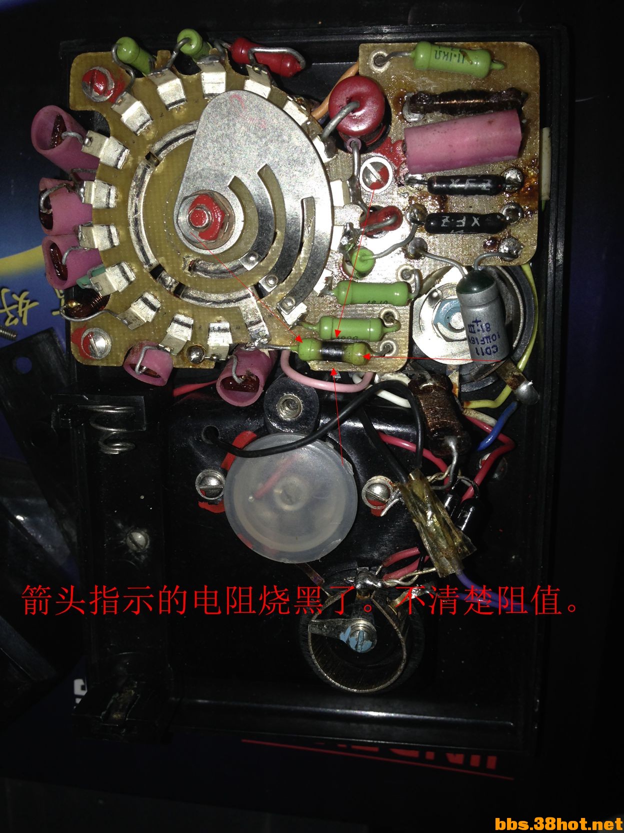

IMG_0160.JPG IMG_0161.JPG IMG_0163.JPG 今天找到个上海MF40指针小表,打开里面有一个电阻烧黑了。求该电阻的阻值

6.77k 1k电阻档

6.77K 这个电阻不好找。
发表于 2015-1-31 22:42:44 | 显示全部楼层
找个高精度的6.8K,比如0.1%就行了,6.8比6.77大了不到0.5%,对指针表足够了。或者用高位数字表在5%的金属膜里挑一个。
