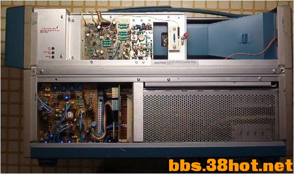

  年假闲来没事,收到一台泰克7854老爷机器,插件失效,无法输入。后来解剖组合,修复信号输入问题。
但是现在波形偏上,无法居中显示,经过检查,确认输出放大的IC损坏,其为金属“草帽”封装,插件组装。
请问哪位坛友有此颗器件?或是拆机板子!请联系我。喔,对了,不要告诉我调节什么电位器,或是输出强行
偏置之类,我想修复它,保持原味!(注意:确认输出放大的IC损坏)

 楼主| 发表于 2015-1-27 17:14:04 | 显示全部楼层
泰克7854专用集成电路,图纸编号:A18板子  位置号U150  本体标注:155-0064-00
之前做过一个宽带放大器,刚才修改试了一下,确实是这颗器件损坏,估计内部放大管损坏一只。
TEK7000系列,波形的确好看,不过太老了,不懂的烧友,建议不要碰,配件不好找了。
刚才收破烂的打来电话(不好意思,我交友甚广)说有台7104,我估计是TEK7104,晚上看看再说。
求购此配件!差点跑题?!泰克7854专用集成电路,图纸编号:A18板子  位置号U150  本体标注:155-0064-00

发表于 2015-1-28 10:48:36 | 显示全部楼层
155-0064-00 ,就是这么个东西,不太好找。新品配件$75一只。
发表于 2015-1-29 11:14:39 | 显示全部楼层
给个地址送给你,是拆机的。到付运费,可以的话就给你了。
