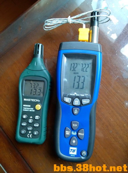

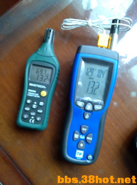

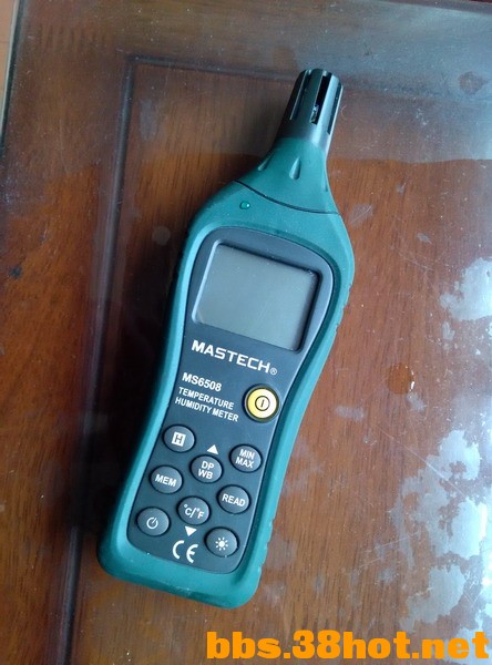

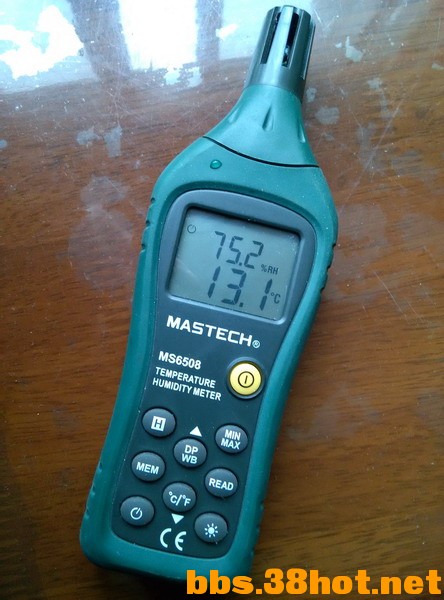

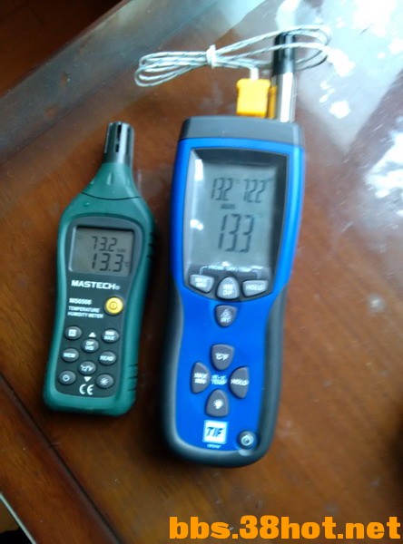

前几天在另一个坛里收了个华仪ms6508温湿度测试仪,买来是面膜玻璃破碎,形象不佳,自己diy有机玻璃换上,面貌换然,但测试温湿度时,湿度和美国博士温湿度仪比较较正常,而温度确偏高2度左右,不知如何校准,于是在坛里发了个求助贴,也没人应答。经过昨天半天的研究,终于破解了6508温度补偿和校准的方法,不敢独享,奉献给38度坛友,如有需要时便可用上。
    这是收来是的表,
    换了面膜后:

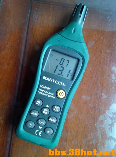

    调整时在关机情况下按住"H"键再开机,机器显示如图,
为湿度调整模式,按上、下键,可调整湿度补尝,可与较标准仪器比较,校准。
   接下来按"MIN、max"键,转换为温度调整模式

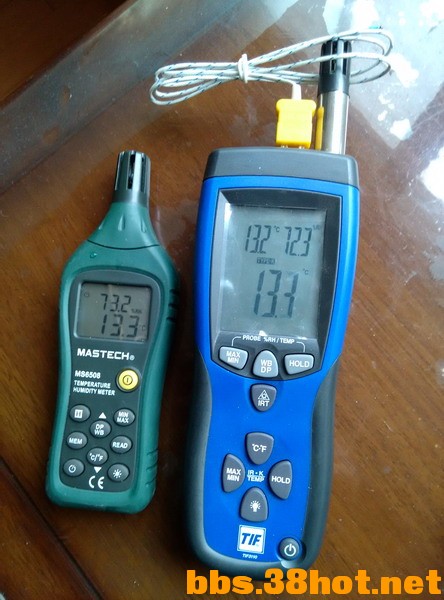

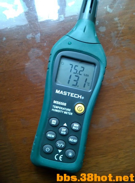

,同样可按"上"、"下"键,调整温度补偿,和校准。温湿度调效完成后,按住"READ"键不动,当听到"滴"声后,再放开,仪器即可将最后调整的数据保存。然后关机,再开机,即为校准后的数值。
    希望对坛友有用。
