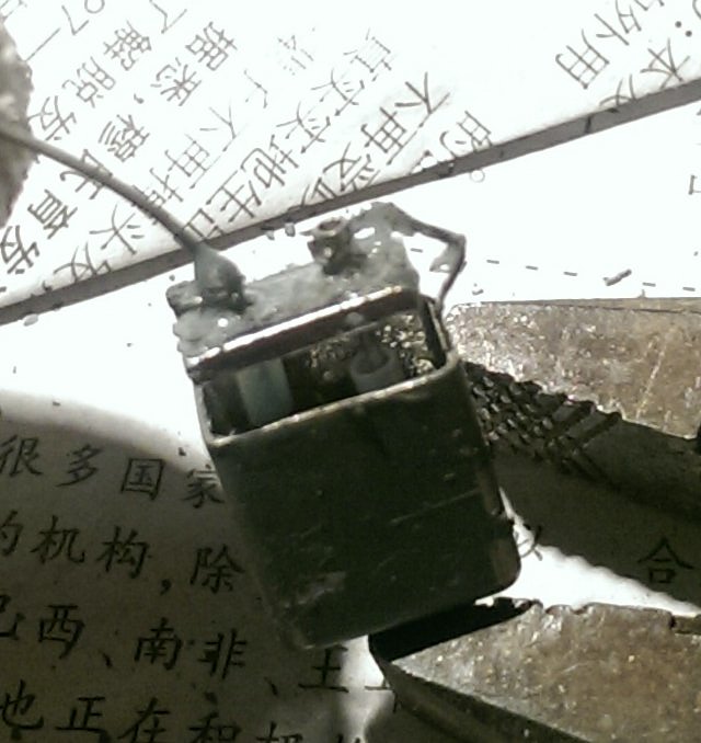

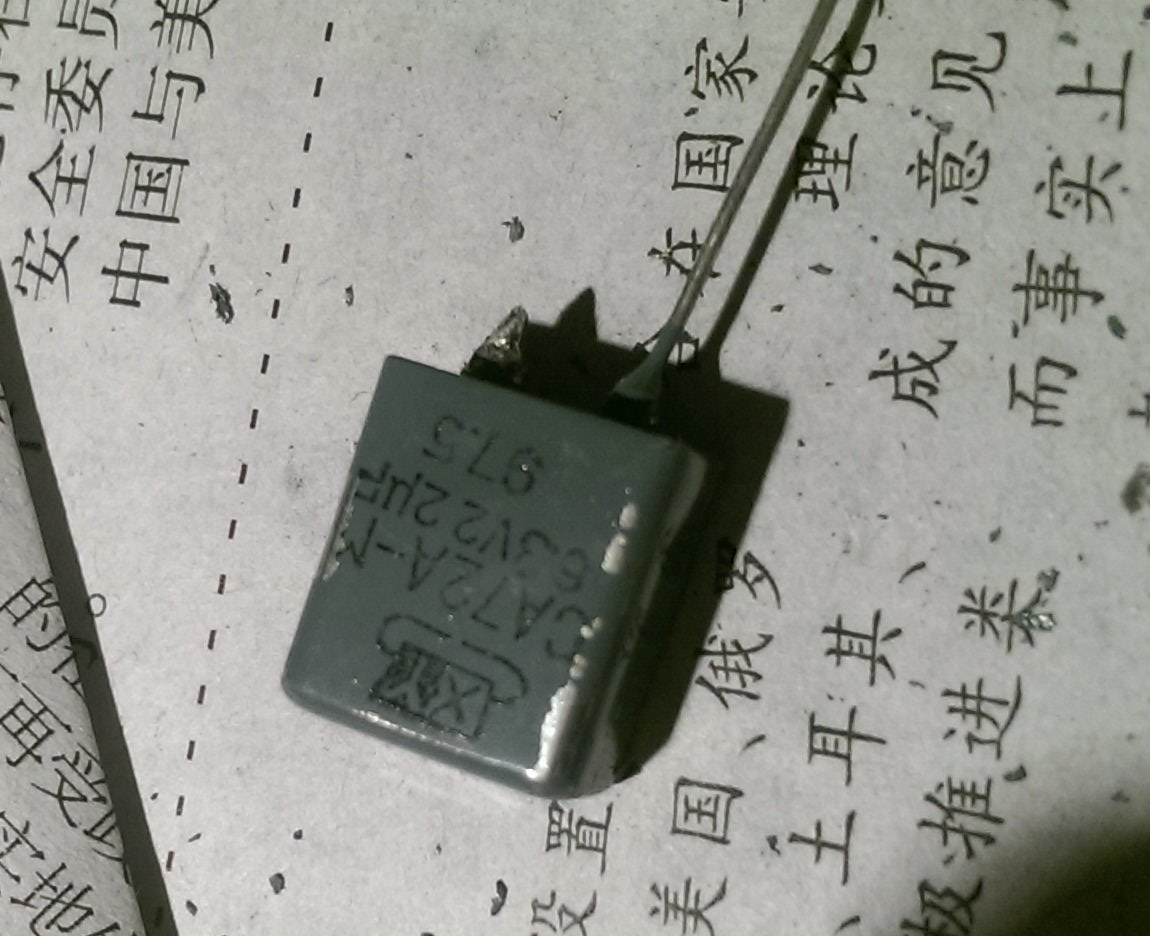

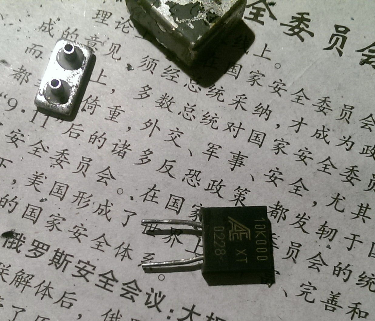

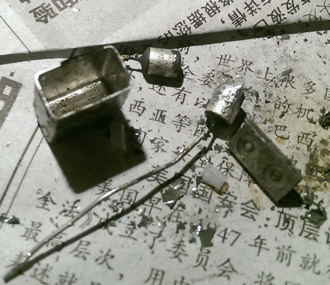

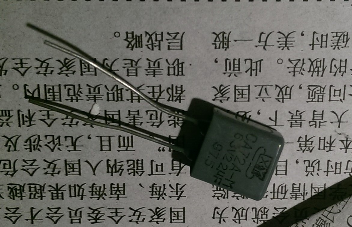

找到了这个,不错。今天抽点时间拆开玩玩。
ca72a-m
ca72a-m
可伐管封脚的,比Vishay的金封大一点

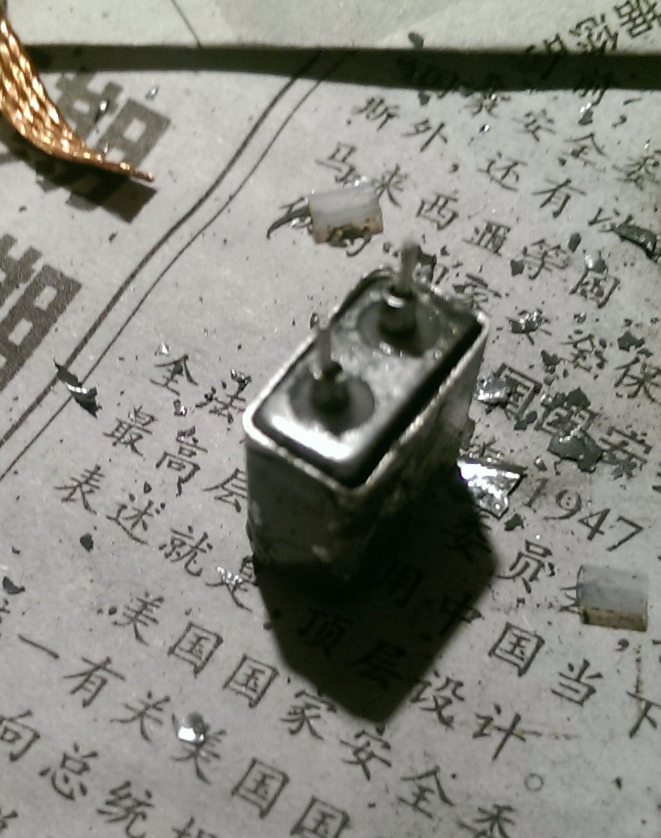

剪掉一脚 用吸锡器吸开
烙铁直接烫,外包的油漆有点味道,早知道先除掉油漆了。开盖

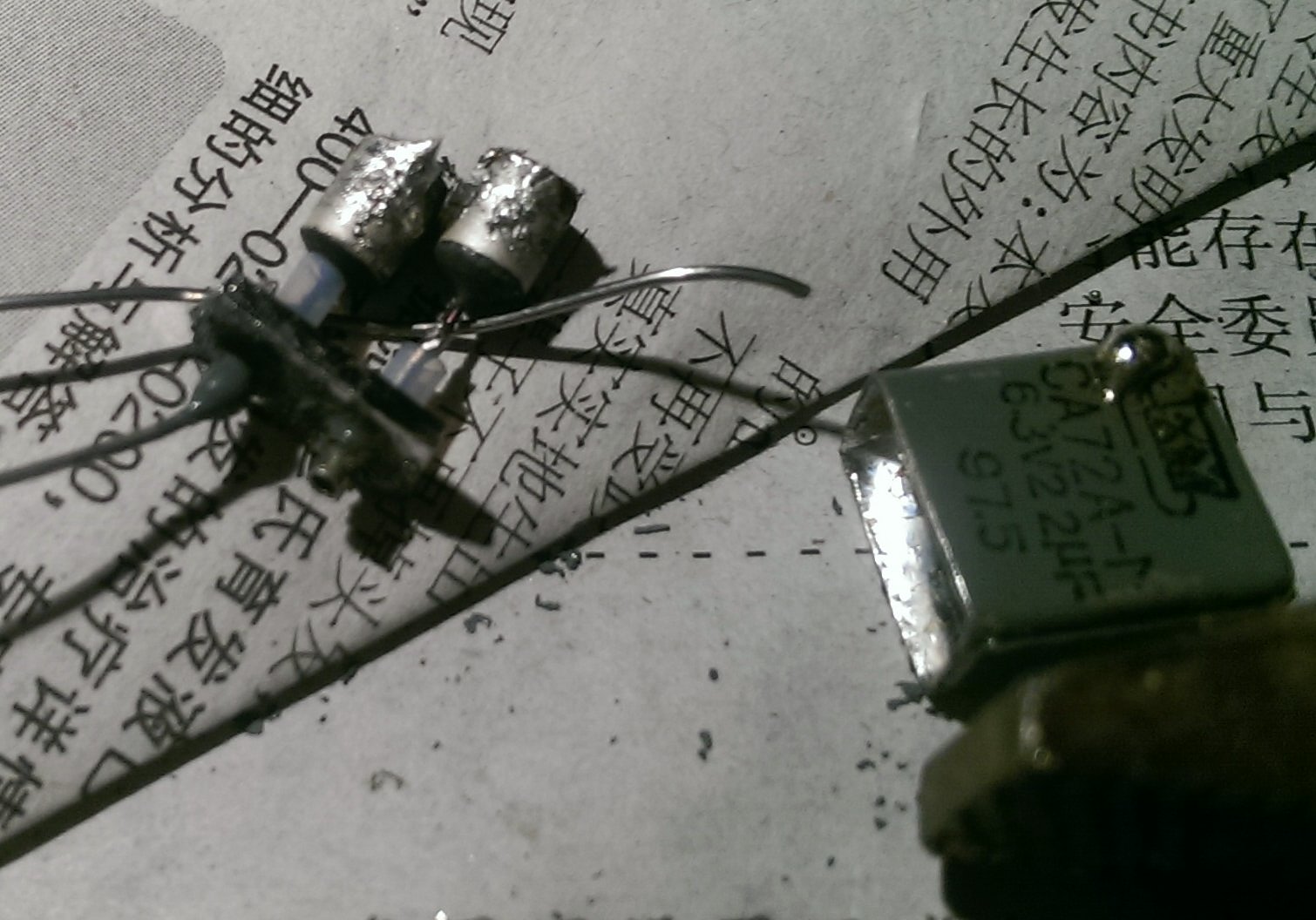

取出内芯,固态的双极性

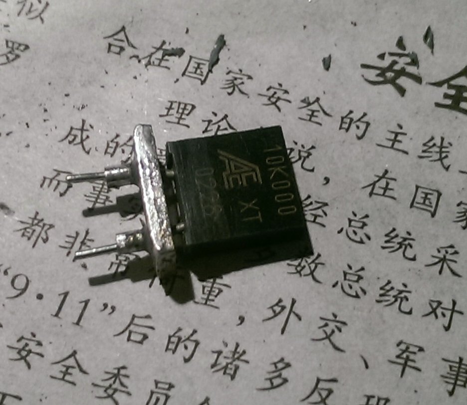

内部倒出焊锡一锭

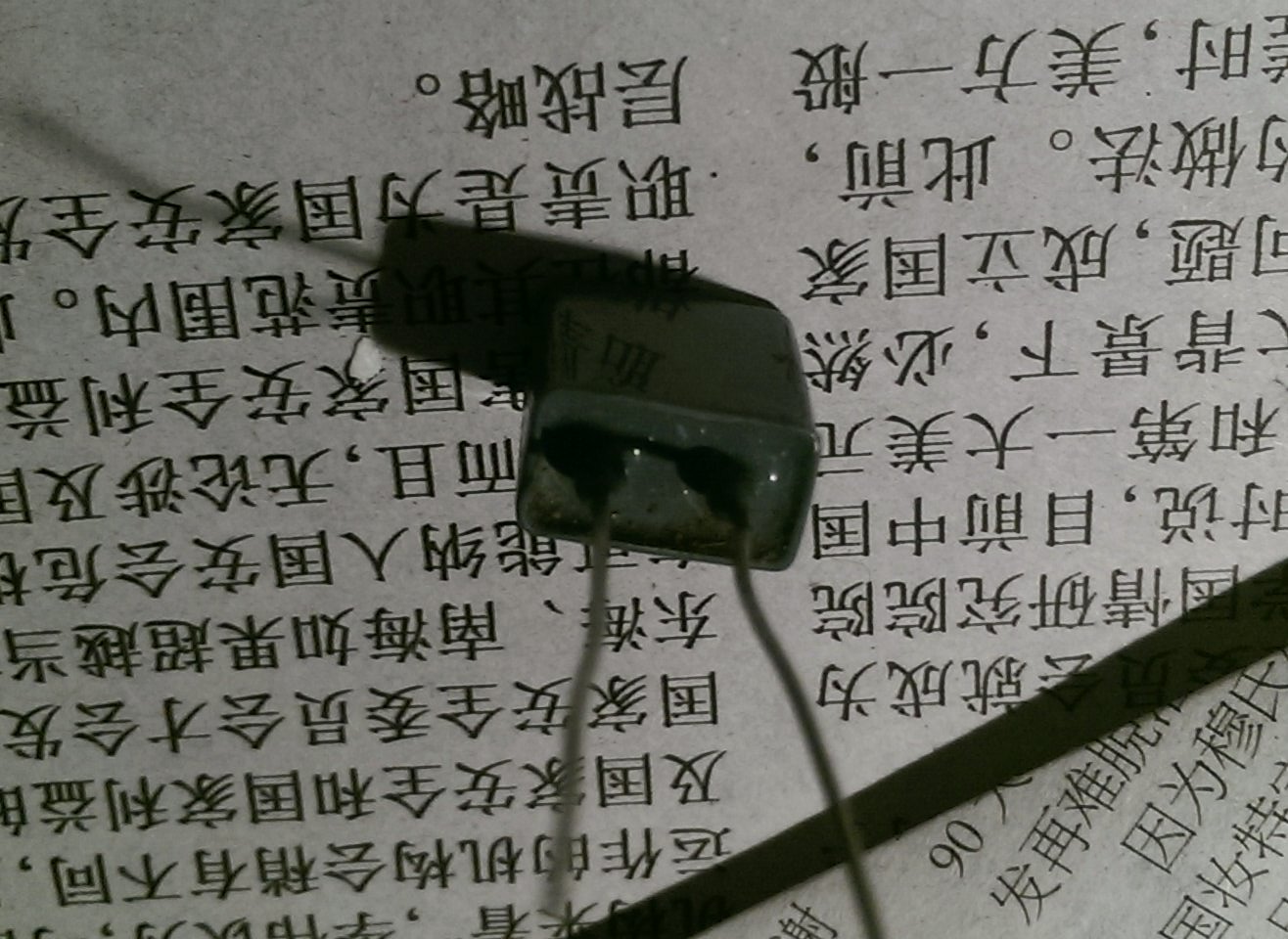

塞个10K
关上
取出来看下管脚变形情况
结束,懒得拍手机裁剪凑合看看。
发表于 2015-1-23 22:52:02 | 显示全部楼层
经典的国产油浸电容吧
发表于 2015-1-23 22:56:53 38hot手机频道 | 显示全部楼层
发表于 2015-1-24 06:14:13 | 显示全部楼层
缺油~~~~或者 放点吸氧的料包~
发表于 2015-1-24 08:43:36 | 显示全部楼层
缺油~~~~
发表于 2015-1-24 08:57:45 | 显示全部楼层
这个电容价格快追上金封电阻了,除非有报废的存货,否则代价太大了。
