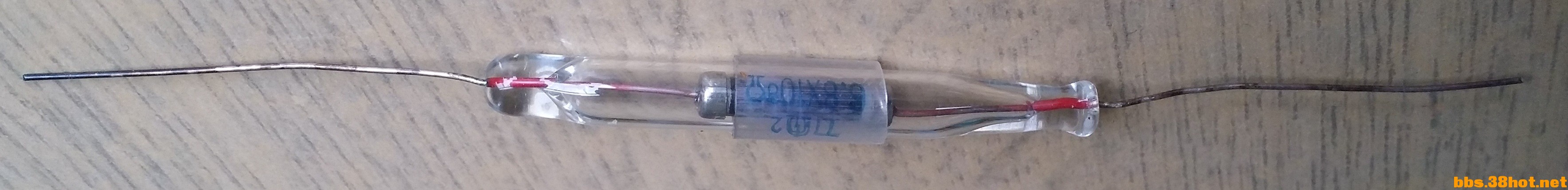

前两天收了thy888一块有LM399的板子:https://bbs.38hot.net/forum.php?m ... p;page=1#pid1360563今天收到了,而且还赠送了3枚6.8*10^8欧的玻璃封高值电阻,在此表示感谢!

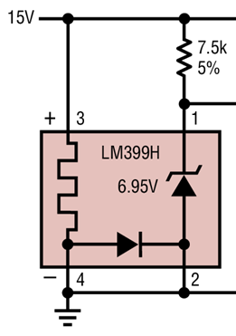

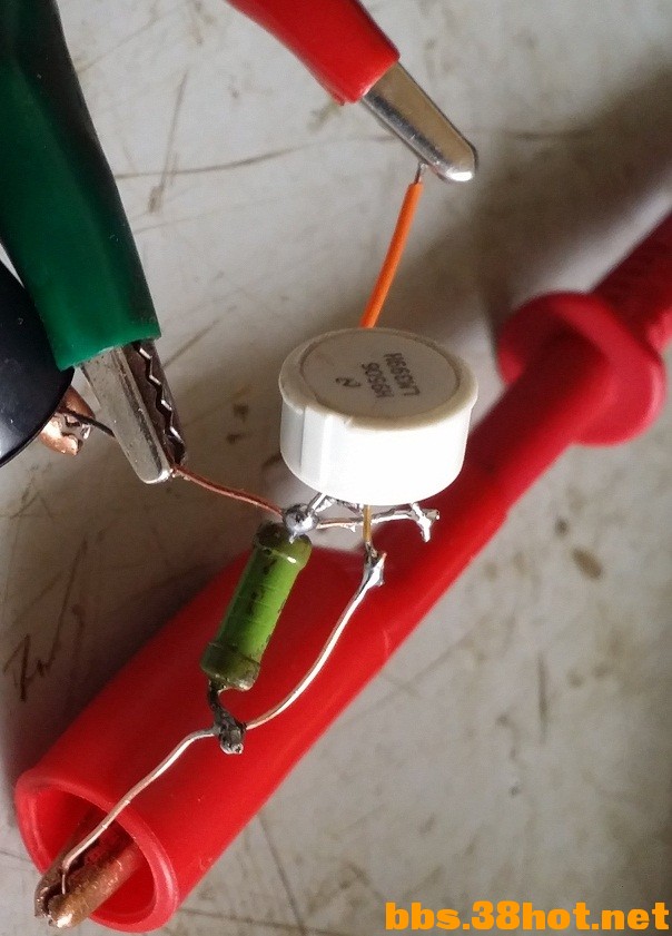

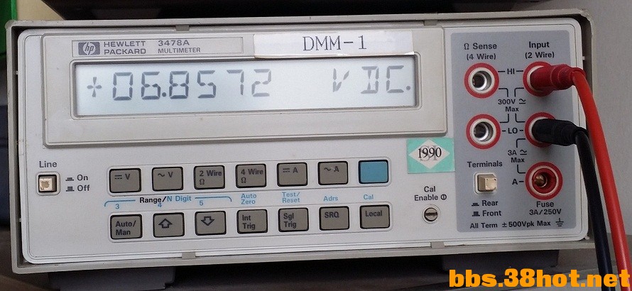

这是我第一次接触比较好的基准,所以心情比较迫切,中午马上拆下来,临时搭电路进行了测量:输出电压为6.8572V,中午2个小时内都是这个值,很稳定,但LM399的输出应该在6.95V左右,大家看这个LM399输出合适吗?

NS 的都偏低一些,LT的要高一些,正常
发表于 2015-1-23 19:54:27 | 显示全部楼层
符合数据手册,正常,而且NS的,很老的,电压偏低正常

正常。但是那个电阻,建议楼主换一个,碳膜电阻性能实在太差了。

刚才发现:
当电源电压从12V——30V变化时,
输出从6.8570V——6.8580V变化,
算下来每伏变化0.000056V。
看来需要用稳压电源给其供电。
还发现:
随着电源电压从12V——30V变化时,
总电流从26.25ma——12.23ma变化。
其中稳压部分电流从0.52ma——2.07ma变化。
 楼主| 发表于 2015-1-23 21:56:03 | 显示全部楼层
用指头肚摸其顶部,有明显的烫手感,其表面温度在46摄氏度左右。

发热才是正常的,399失效的一个原因就是内部控温电路坏。
齐纳的供电要求比较高,也就是电流要相当稳定,399的齐纳电流一般都是1mA.比较好的方法是自环供电,也就是用399自己的齐纳电压升起来,比如10V,然后用这个10V供电,串接1个比较稳定的好电阻,2.7K的样子。
发你的原板子,应该是自环供电的,那些黑色的压模电阻,比你的图片电阻好2-3个数量级,你可以把原电路理一理,找到供电端,试一试

齐纳电流增大了1.55mA,Vz增大1mV,内阻0.65欧姆,正常

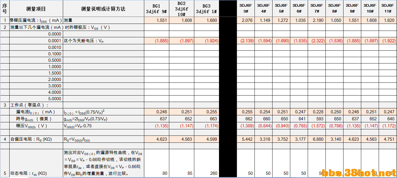

我测量的一些管子的夹断电压:

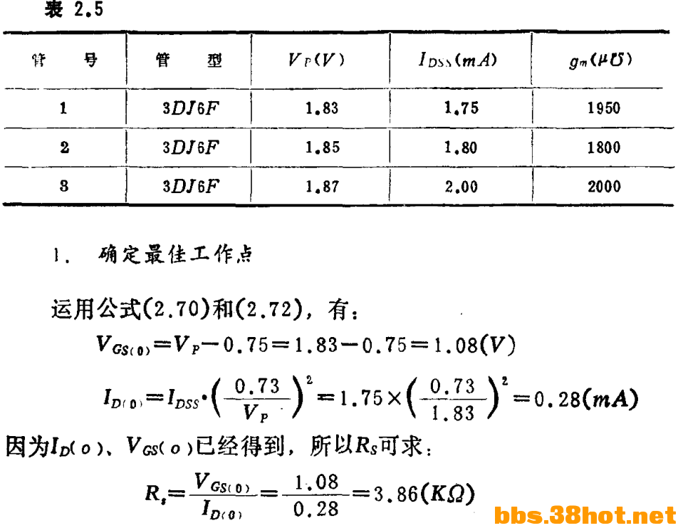

倪先生举例中的3个管子:
我通过测量发现,他选的这3个管子非常非常典型,可以说是3DJ6F中最适合做恒流的管子了,我从100个3DJ6F中也没有选到3个这么配合好的,这还是没有进行老化等条件下,业余条件下看来只能凑和,不能过份要求零温度系数了。

这个问题倪先生在书里说了,大意是:Vp+0.63是理论计算值,Vp+0.75是通过实验后得出的修正值。
我通过3DJ6系列管子的多次实验,觉得倪先生的修正公式非常准确,零温点栅源间电压应是Vp+0.75。
