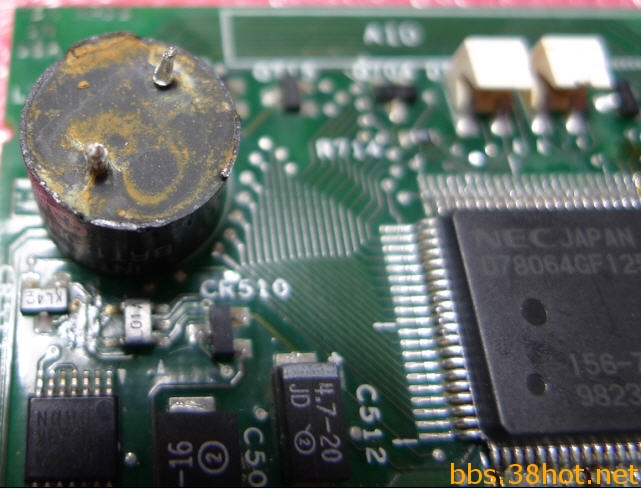

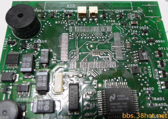

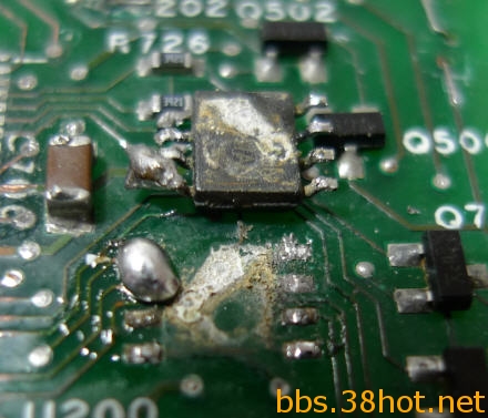

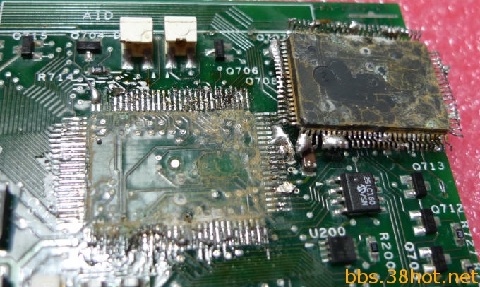

以下内容为TX3拆修,给一个坛友看的。
把1#机的屏等拆给2#机,结果没有显示,这和坛友描述一致。
仔细观察发现有一些过孔有点发灰,入水综合症之一,有些已经开路。该机铜箔、过孔极为细小,简直考验人眼对微观世界的分辨能力。干完这个累人的轻巧活,站起来直直腰,舒展下手脚,然后装上屏,开机,还是没有显示。这就奇怪了。难道CPU下边也有过孔烂断了?当我拆下CPU时,惊呆了
 楼主| 发表于 2011-10-16 15:10:22 | 显示全部楼层

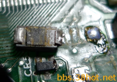

继续拆开一些容易藏诟纳污的元件

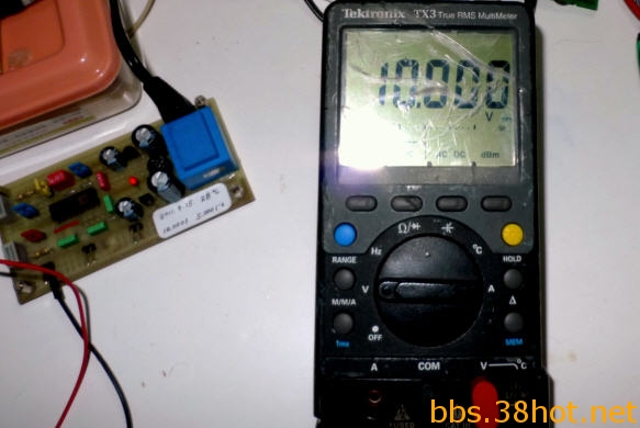

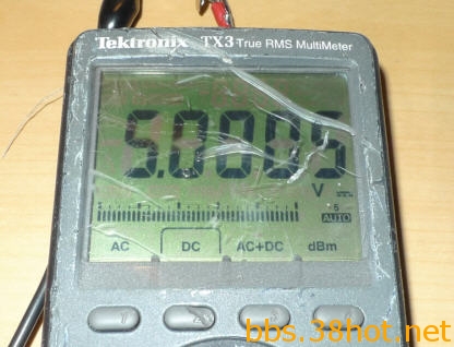

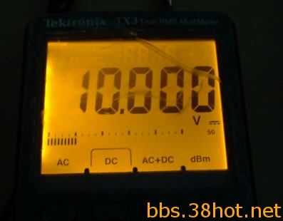

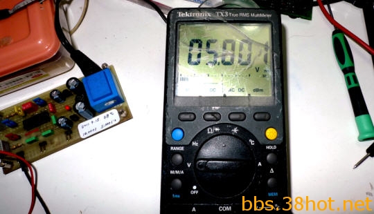

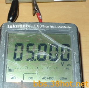

1#机基本上可以了,接下去一步步测试,没有一件象样的设备,只能大致上检查下,先检测DC电压、电阻、频率。
DC电压,测AD588BQ带调整基准。
 楼主| 发表于 2011-10-18 12:53:28 | 显示全部楼层

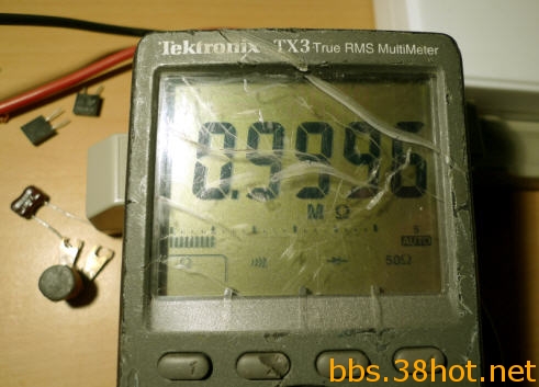

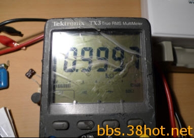

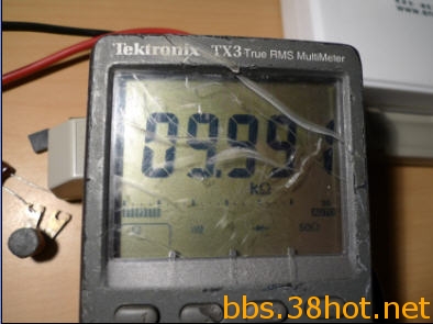

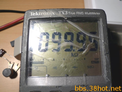

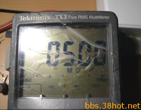

测塑料块
1K
10k
100k
1M
5M

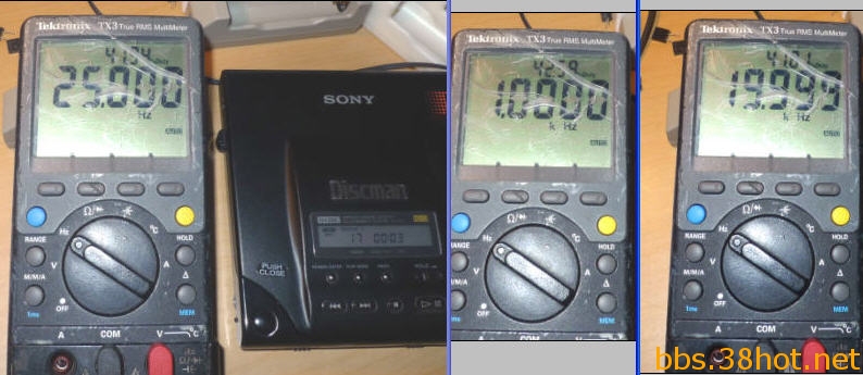

没有设备,5元的盗版雨果发烧一,第17-45首是25Hz---20kHz正弦波测试信号,用随身听播放。
25Hz、1kHZ、20kHz

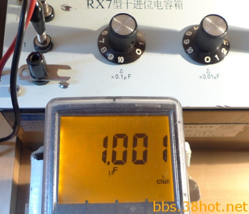

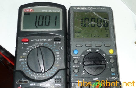

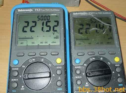

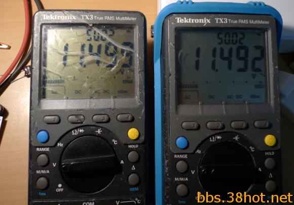

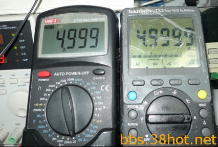

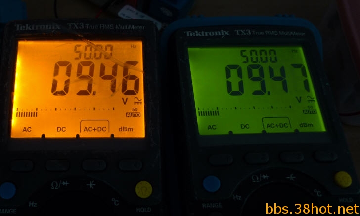

还是没设备,只能对比一下了

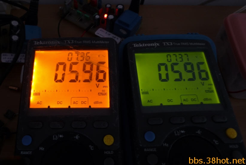

ACV

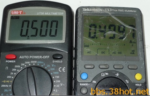

DCA
500mA
1A
5A

买了台热风枪,第一次用,把入水的2#板大大小小芯片、还有管子等,全拆下了,用无水酒精清洗了元件和元件下的PCB板,又把发黑发烂的铜箔全部打磨干净,并上锡保护铜箔。彻彻底底打理了一通。并焊回了原本就属于它的EEPROM芯片,适当调整,这下好了。

这帖很早了,上边修的2台TX3,一台是自己的,收于本坛,是电阻变质了,好象还有一个继电器换过;另一台是坛友的,无显示,入水烂了IC下边的PCB。
