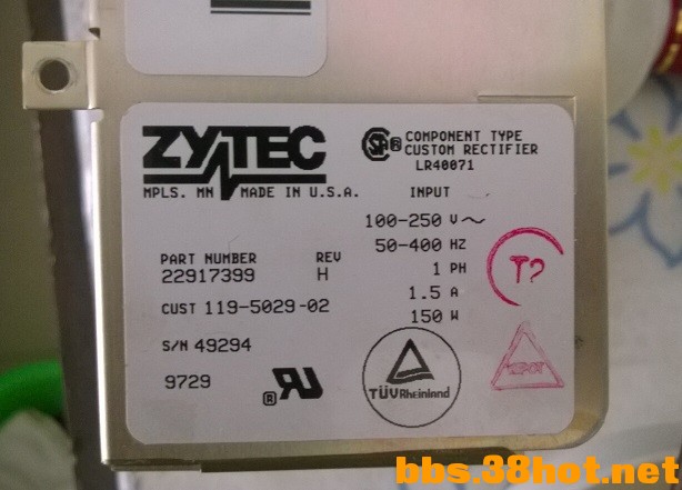

  手里有一台泰克的tds360示波器,很长一段时间没有使用再次使用时开不了机了。发现R17,3.9K/5W的电阻烧坏,更换后开机正常。  电源型号为zytec 22917399,如下图所示,查了查资料得知tds340也使用了相同型号的电源,很巧的是论坛中坏了这个电阻的人不止我一个啊,哈哈。
  不过帖子的内容让我很奇怪,因为我用的是3.9k,那位坛友用的是39R,链在此https://bbs.38hot.net/forum.php?mod=viewthread&tid=60602
电源型号
电源型号

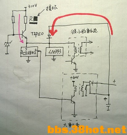

    接下来又把示波器拆开了,确实又是那个电阻。我认为既然电源被设计出来了,而且别人的没问题,那么只能再研究研究自己的问题。下图是我简单画的一下原理图。
     我个人的理解是损坏的那个电阻和tip50三极管构成串联的稳压电路,为待机时候的各个部件提供电源,当电源正常工作时由变压器提供电源。因此开机时候没闻到烧焦的味道,待机时候问到了烧焦的味道。实测示波器待机的时候电流是60ma,那么这60ma应该绝大部分都通过了这个电阻,所以发烫严重。
找了很久都没找的损坏的元件,这下子问题就大了。希望高手指点迷津。另外哪位坛友有原理图啊,感激不尽!!!

先把这个电阻换为39R 5W的,3.9K太大了吧?是不是你看错了
补充
第一3.9K 初中物理P=R*I2 3900*0.06*0.06=14.04 显然已经超出了5W的安全功率 要是39R的话,虽然电流会增加 不过应该不会超过额定值
第二假设你没看错 ,那么还是根据这个公式,得出电流应该在35ma以下才能保证这个电阻不坏,
第三 如果PCB有碳化现象 应该先处理一下

发表于 2015-1-22 20:54:58 | 显示全部楼层
明显应该是大阻值,你那60mA应该是待机电路总电流,实际上3842的工作电流和启动电压都不是很高,最多到10mA电压十几到二十几伏,大多数的电流应该是在MOS管的DS上的,至于阻值到底是多少,要计算下!
发表于 2015-1-22 22:59:45 | 显示全部楼层
3.9K没错。
3.9K出来供3842生成热端AUX供电和小变压器生成后级STB供电。
发表于 2015-1-22 23:17:14 | 显示全部楼层
当热端AUX稳定后,AUX经L3-CR10替代R17-Q1给3842和小变压供电,并经Q6将Q1关断。
发表于 2015-1-22 23:36:12 | 显示全部楼层
时间比较久了,Q1出来后的电压和流经R17的电流,参考这个帖子https://bbs.38hot.net/forum.php?m ... id=35251&extra=,大家测算吧
