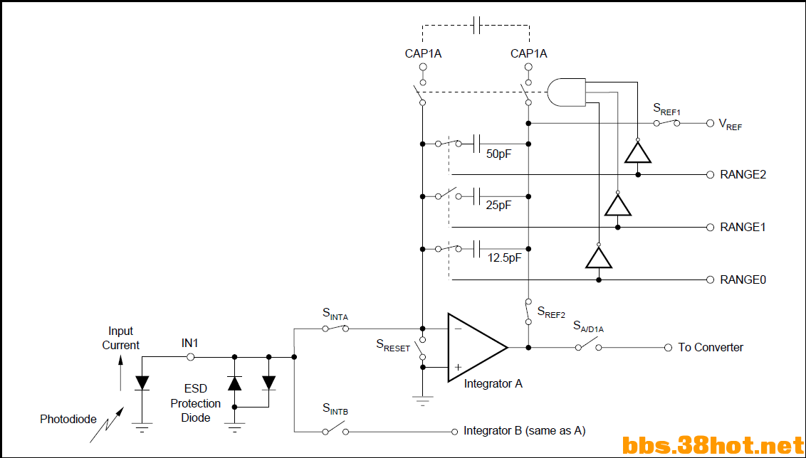

ti的DDC112是一个双通道20BIT的电流积分式ADC,请问他是不是和双斜率ADC通用?

 楼主| 发表于 2015-1-22 23:33:41 | 显示全部楼层
自己顶一下!
是不是和双斜率ADC一个原理?
发表于 2015-1-23 09:01:15 | 显示全部楼层
这个不是ADC,
 楼主| 发表于 2015-1-26 02:18:05 | 显示全部楼层
DDC112的原理是通过外部的电流信号(或电压经电阻形成电流信号)给内部(也可以使用外接)固定电容即积分电容进行 《定时》充电,是电流带来的电荷在积分电容上形成一个电压值, 到设定时间后断开外部连接,使用内部的ADC读取积分电容上的电压。读取后,释放掉积分电容上的电荷,使电压为零,再打开充电开关进行定时充电。
这是TI专门为电荷传感器设计的一个特别的20BIT的ADC,主要用于光电、压电、离子室的信号采集。
但是它的 充电时间 是可控的, 积分电容 也可以外置(应使用聚苯乙烯等低泄漏电容),我个人认为是可以进行高精度的测量的,它也是斜积分的工作方式。
发表于 2015-4-9 21:23:37 | 显示全部楼层
应该可以用的吧...但是我没试过,原理上来说应该可行
