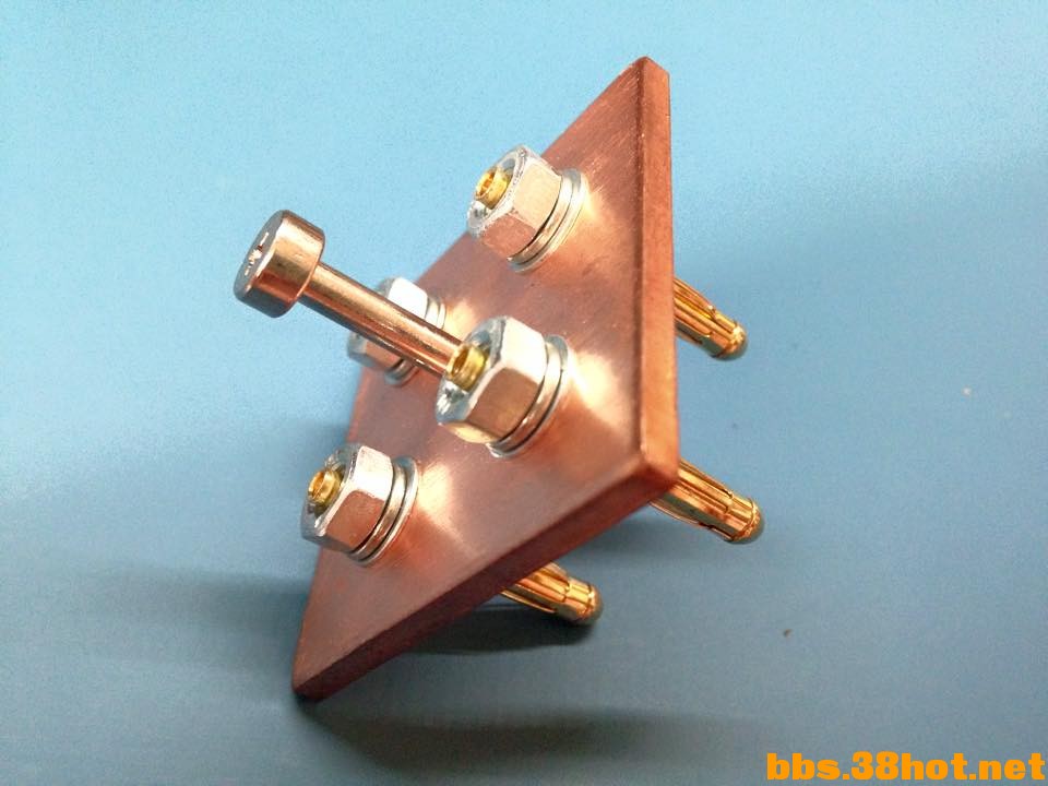

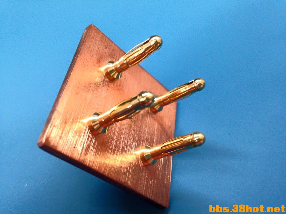

做了这个,臭显一下
发表于 2015-1-22 12:50:00 | 显示全部楼层 |阅读模式
发表于 2015-1-22 13:02:42 | 显示全部楼层
这个好,4线零点校验。一直不怎么认同灯笼头
发表于 2015-1-22 13:05:02 | 显示全部楼层
做工不错
发表于 2015-1-22 13:11:46 | 显示全部楼层
后面的螺杆是个把手吧?最好换成非金属的
发表于 2015-1-22 13:17:32 | 显示全部楼层
镀金会不会好一些?

发表于 2015-1-22 13:18:56 | 显示全部楼层
好厚的紫铜板,最好镀下金,螺母垫片也换了吧
发表于 2015-1-22 13:25:15 | 显示全部楼层
铜片最好镀金或者改用焊接,以免时间长氧化发黑,出现接触不好。
发表于 2015-1-22 13:29:11 | 显示全部楼层
赶脚 把手有点不妥换个绝缘的吧
 楼主| 发表于 2015-1-22 13:31:35 | 显示全部楼层
镀金可没条件。铜片攻了丝,把香蕉插头旋进去,再在另一头加弹簧垫片保证压力。

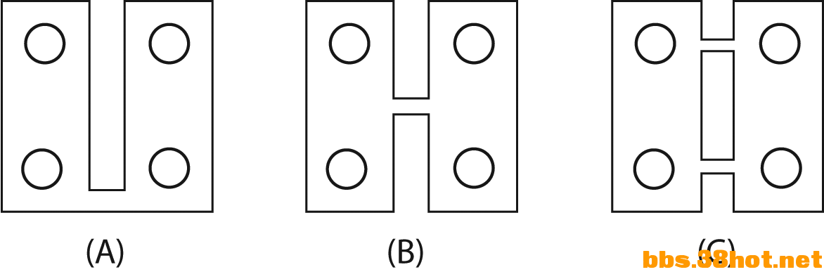

发表于 2015-1-22 14:05:40 | 显示全部楼层
看着漂亮但个人认为不妥,考虑四线电阻档,电流是由同侧两个接线柱流入再流出的,这样会在铜板上造成电压梯度,而电压接线柱一个靠近电流输入端,一个靠近电流输出端,是会有电压产生的,所以这样校表得到的零点并不很好
实际电压接线端子要短路到同一点

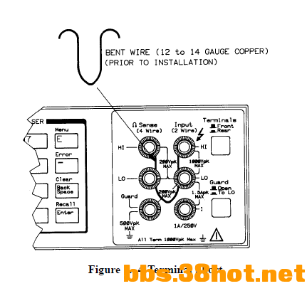

发表于 2015-1-22 14:07:10 | 显示全部楼层
像3458A校准手册上这样,电流没有流过电压接线柱的连接线,这样才是最好的
 楼主| 发表于 2015-1-22 14:18:22 38hot手机频道 | 显示全部楼层
xuplastic 发表于 2015-1-22 14:05
看着漂亮但个人认为不妥,考虑四线电阻档,电流是由同侧两个接线柱流入再流出的,这样会在铜板上造成电压梯 ...
有理。我想想怎么改。不明白的是,为什么矫正电压档也要四线短路

既然有这么厚的紫铜板,干嘛不提高点难度就地取材把四个角(边)弯成90度直接做成插头呢?那就更给力了!

发表于 2015-1-22 16:28:15 | 显示全部楼层
失败了
四线制校准,依然不是0
发表于 2015-1-22 16:45:38 | 显示全部楼层
香蕉插头这种结构的我遇到过好多次接触不好的情况,千万要注意!

发表于 2015-1-22 23:59:20 | 显示全部楼层
至少需要横切一刀,将两个测量端子之间切开。

laisla 发表于 2015-1-22 15:19
我想问,这样做是不是只能上一部分机子,好像不一样的机子红—红,黑—黑孔距不一样。
孔距是标准的,3/4英寸,大致19毫米。

 楼主| 发表于 2015-1-23 10:12:16 38hot手机频道 | 显示全部楼层
上下是标准的,左右就不一定。34401是标准的,3478就宽一些
发表于 2015-1-23 11:53:18 | 显示全部楼层
香蕉插头只能在输出电压上用用,电流要想好都得用带远地检测的。

 楼主| 发表于 2015-1-23 15:26:38 | 显示全部楼层
听了大家鼓励,批评,指正,决定修改一下。
1. 改用非灯笼式的香蕉插头。
2. 关于4线的接法,请帮我参谋下应该下面那种好。强度暂时不考虑,可以用绝缘材料加固。
谢谢
