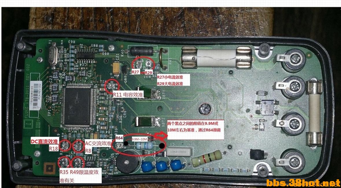

3.fluke 77 75 7X校准
FLUKE 7X系列里面只有一个电位器,应该是300mV 或者3V档调整用的,基本档调整好其他档位均不用调整。我试着在两个档位分别调整 区别不大。

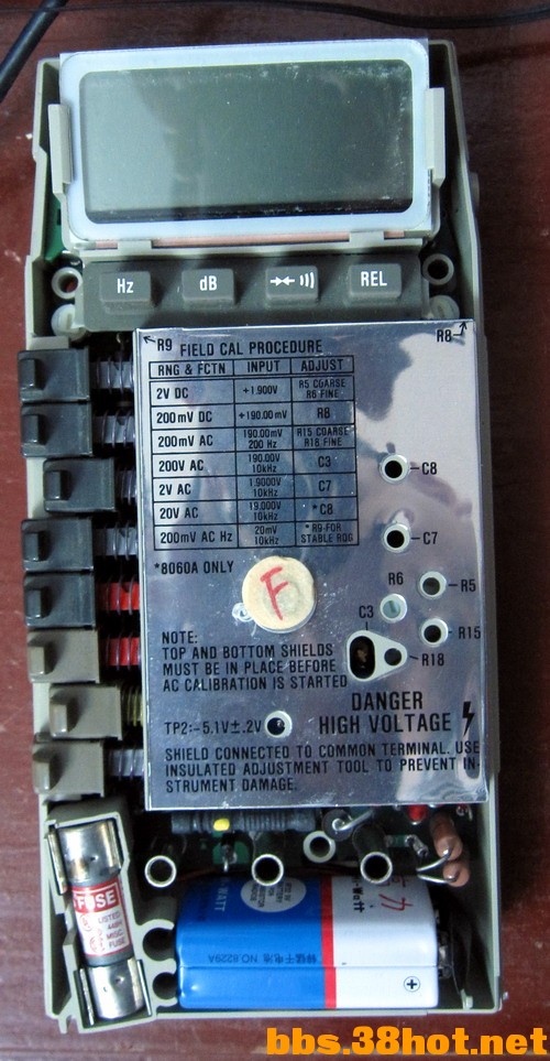

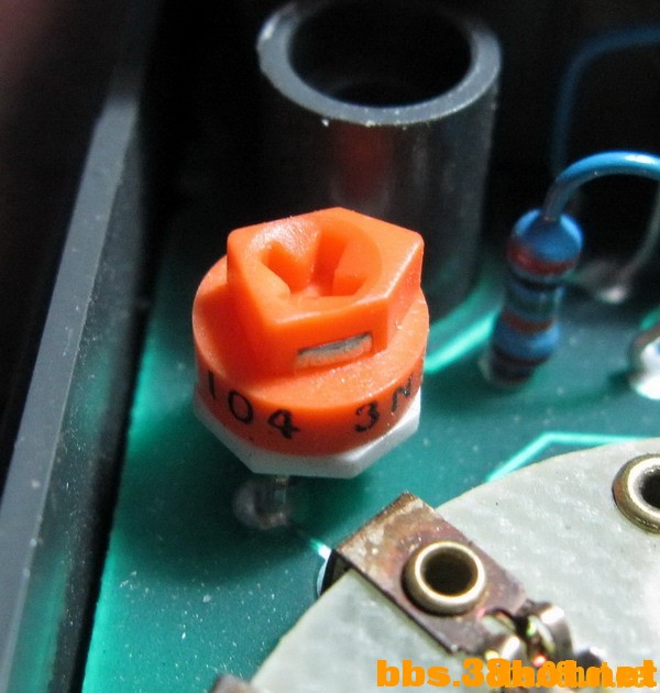

4.fluke 8060A校准
1.   电压基准开机预热,环境温度至25 ° C7077 ° F)。
2.   校准前请仔细阅读以下步骤。
3.   连接电压基准,8060A开机。
4.   选择直流电压2V档。将R6顺时针旋转到头和将R5逆时针旋转到底。
5.   输入1.9000V直流电压. 调整R5 使显示略大于1.9000.调整R6使显示在1.89991.9001之间。
6.   调整被测表,选择200mV (直流电压档).
7.   输入190.00mV直流电压 调整R8 使显示为189.99-190.01之间。
8.   选择交流200mV. 顺时针旋转R18 到头, 逆时针旋转 R15 到底.
9.   输入 100.00 mV交流 / 200 Hz. 调整 R15 使读数略大于100.00. 调整 R18 使读数在99.95-100.05之间。
10.  选择 200V交流电压档 . 输入 100.00VAC /10 kHz. 调整 C3 直到读数在99.95-100.05之间。
11.  选择2V交流电压档 .输入 1.0000VAC /10 kHz. 调整 C7 直到读数在.9985-1.0015之间。
12.  重复步骤1011,然后再进行步骤13.
13.  选择 20 V交流电压档 . 输入 10.000VAC / 10 kHz. 调整 C8 直到读数在 9.990-10.010之间。
14.  选择200 mV 交流电压档 并按Hz按钮,是屏幕显示Hz
15.  输入 50 mV AC/ 100 kHz. 调整 R9 使读数在99.95-100.05之间。
16.  将输入信号逐渐减少5mV 并重复 步骤15. 使读数在准确范围内。

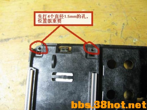

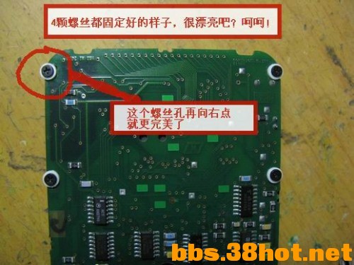

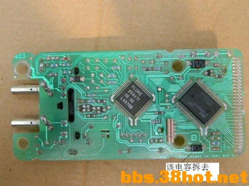

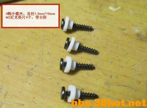

5.修复8X屏架坏
6.fluke 10改测电压

发表于 2015-1-22 10:26:54 | 显示全部楼层
6是什么意思?没看明白

 楼主| 发表于 2015-1-22 10:55:23 | 显示全部楼层
tugboy 发表于 2015-1-22 10:26
6是什么意思?没看明白
fluke 电阻档不能测电压,改了之后就能测了,我可没10表,所以没试,
发表于 2015-1-22 10:57:19 38hot手机频道 | 显示全部楼层
是的,10很好,可以测电压,现在我改成12用
 楼主| 发表于 2015-1-22 10:58:48 | 显示全部楼层
可惜12不能 测温度
