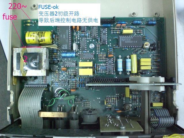

发表于 2009-10-19 08:18:08
里面的变压器坏了
初级开路
请问可用什么替代。
谢谢

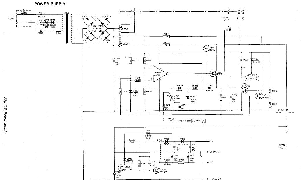

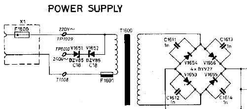

发表于 2009-10-19 09:43:32
电路图,参考一下。

发表于 2009-10-19 09:55:24
回 1楼(lmserver) 的帖子
现在还不知道大概的型号,所以不敢随意配。

发表于 2009-10-19 09:56:21
回 2楼(逆风草) 的帖子
这里太强大了,连这个图都有。谢谢逆风草老大。
wooz
wooz
发表于 2009-10-19 15:51:02
有些进口的变压器内部有一个Fuse,你看看初级是不是有一个空脚?
量一量,说不定连上就可用。
再不行就只能拆了变压器,送出去重绕,这肯定要比买一个稳妥。

猪头四
猪头四
发表于 2009-10-19 21:01:39
谢谢2位提示
的确,那个保险丝是有的,感觉挤压在变压器上面(像是热敏保险丝,很薄的一片),我已经确认量过了只有0.7Ohm。
不过也不排除保险丝和绕线间开路可能性(这个无法量),至少现在这个变压器看上去很实在,没有一点烧过的痕迹 。
另外拆开这个变压器难度很大。
进口的机器很难拆这个
