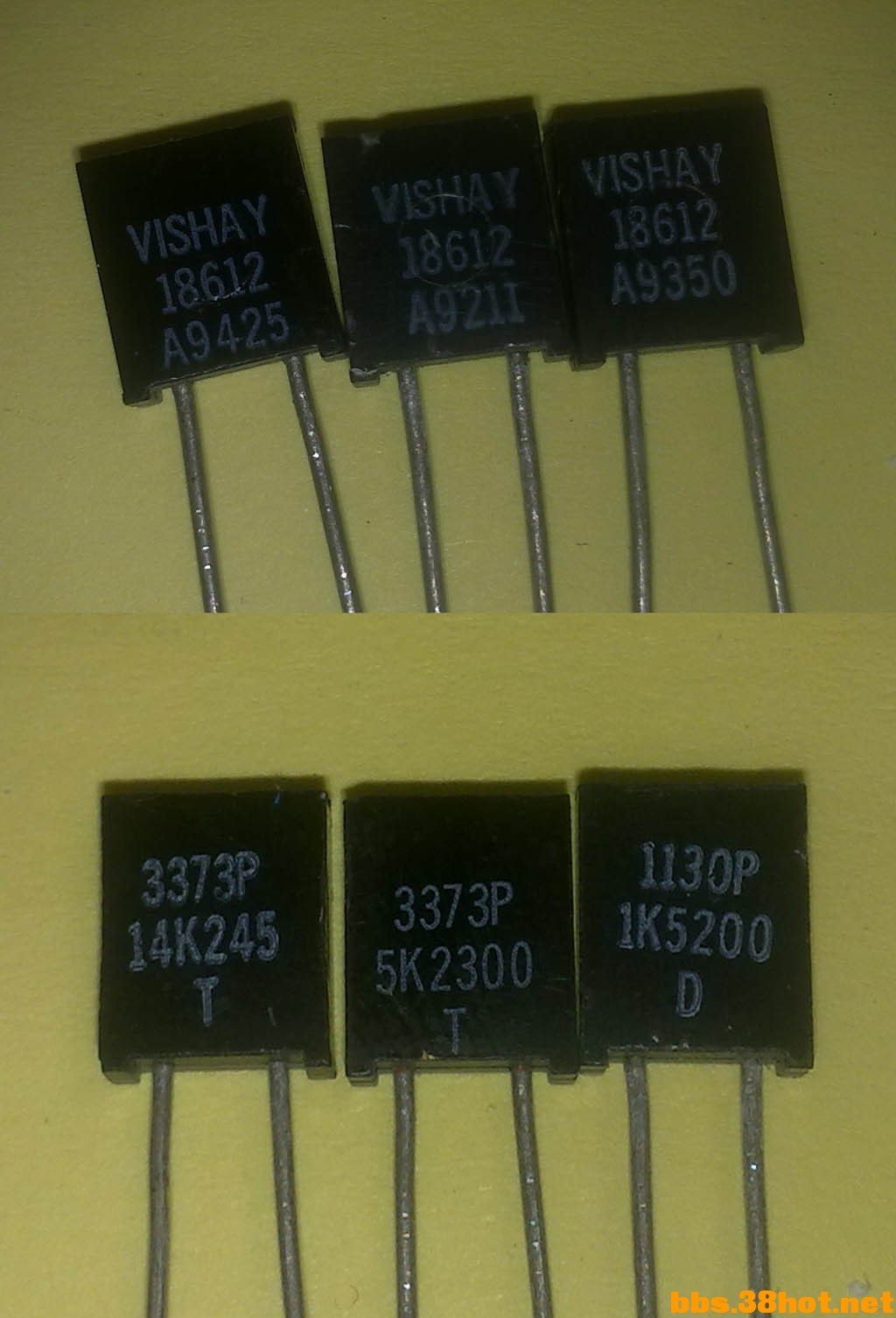

请大师解读一下这种vishay电阻的参数,温漂,精度,老化等,网上没找到。谢谢了

我猜下,下面的字母+数字,估计就是你要找的精度====

我也买了!还不错!帮顶  想知道是什么精度的!

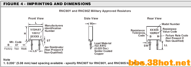

综合看型号为S555,图中最右边指出不合格品没有failure rate.老化特性0.015%@2000h,但注意这句话Load life ΔR Maximum can be reduced by 80 % through Enhanced Reliability Testing (ERT)。合格品标记为RNC90Y,优等品标记为RNC90Z,所以你要查RNC90Y

94年25周生产,精度D=0.5%  T=0.01%   温度系数5ppm

好像不是s555,S555的产品码是0088,这些是3373和1130,应该还是定制品。
发表于 2015-1-21 19:55:49 | 显示全部楼层
也有可能,以前的定制品还真不知道怎么定义的,现在的好像都是6位码
