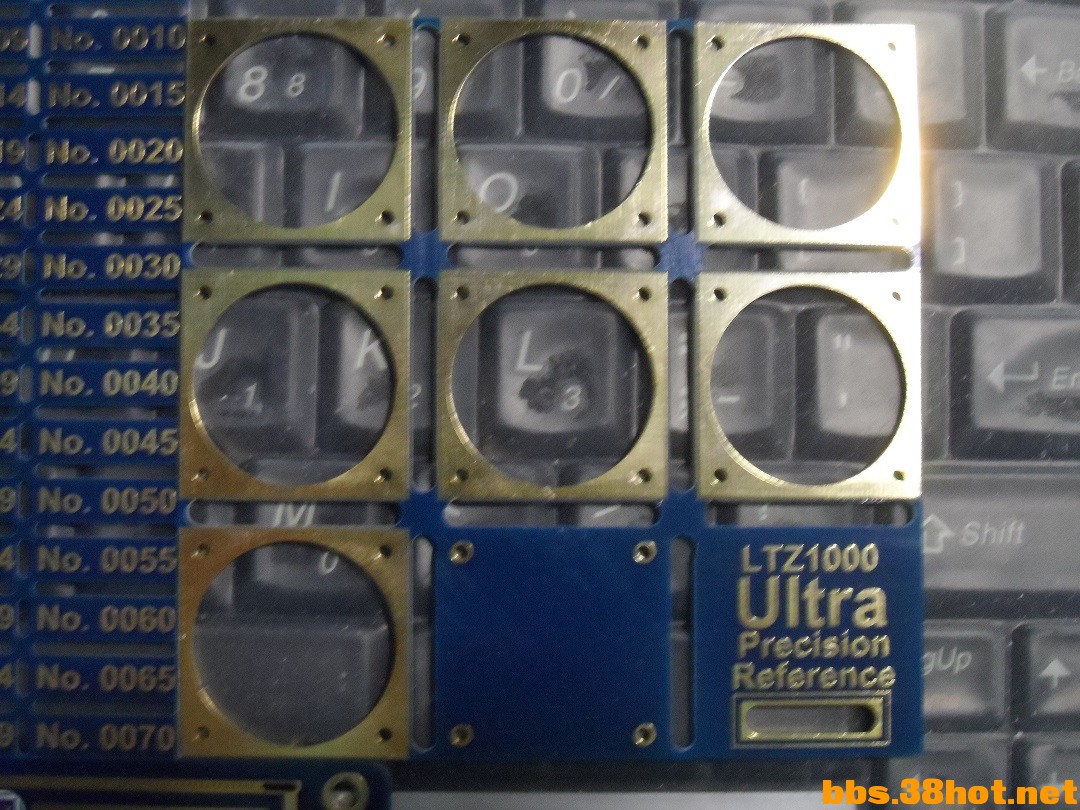

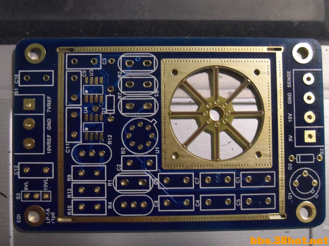

    采用四层板设计,LTZ1000防风+热岛+屏蔽,最后外面用大屏蔽罩再屏蔽一次.隔热材料采用气凝胶毡,效果更佳,甚至比静止空气好些.

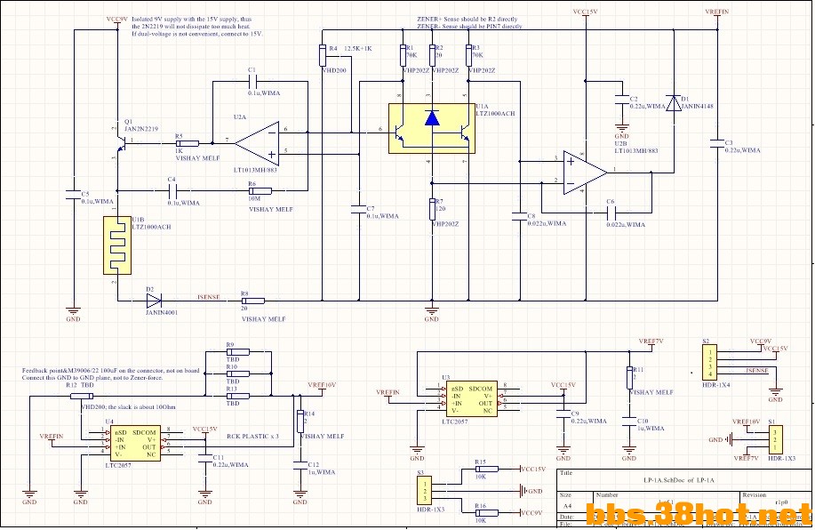

    四层板有一层完整的地平面,所有节点单点接地.不采用纳粹十字的隔热而是采用挖去扇形的方式,最小化了走线长度,防止外界电磁干扰耦合进来,减少噪音和震荡的可能.    7转10采用Vishay定做VHD200电阻+塑料块微调的办法解决,以最小的空间面积换取最高的稳定性.板子上所有的关键电阻都使用了定做金封VHP202Z.(单板共使用VHP202Z 5个+VHD200 2个).    输出缓冲运放用LTC2057,这是板子上唯一的一般可靠性器件.好在运放的可靠性一般较高所以问题不算太大.运放这块还没测,不过因为设计考虑失误,没有做开尔文式缓冲,反馈端点做在板子上,这样子输出的那一小段PCB电阻是会影响的,因而用到运放的场合输出电流也不能太大.这样,板子肯定要重新做,但是不用输出级运放的话就没关系,单纯7V部分还是能够工作的.
    LTZ的恒温电阻设定在12.5k+1k,这样LTZ工作温度稍低,再经过筛选应该可以达到0.4-0.6ppm/年(没做实验,理论推算而已)
    考虑到控温三极管发热的问题,板子采用双电源供电,供电部分使用15V(其他部分)+10V(加热部分)的方法,这样同时有hldiy的运放工作在电压中点上的优点和jj3055的控温三极管发热低的优点.此外增加了一根SENSE线,可以实时通过测量电压监控加热电流大小.    另外去掉了反馈环路之中的二极管(实际制作时候直接短路即可),测试之后发现确实噪音小了,尤其是在有干扰源,比如开关电源的时候.那个二极管可能构成一个再生式收音机,尤其是测试线一长就是这样子.另外输出端还是并小电容为妙,主要滤掉高频,至于低频可以在后面的运放输出处增加滤波电路.
主要板
序列号板
防风罩板
原理图

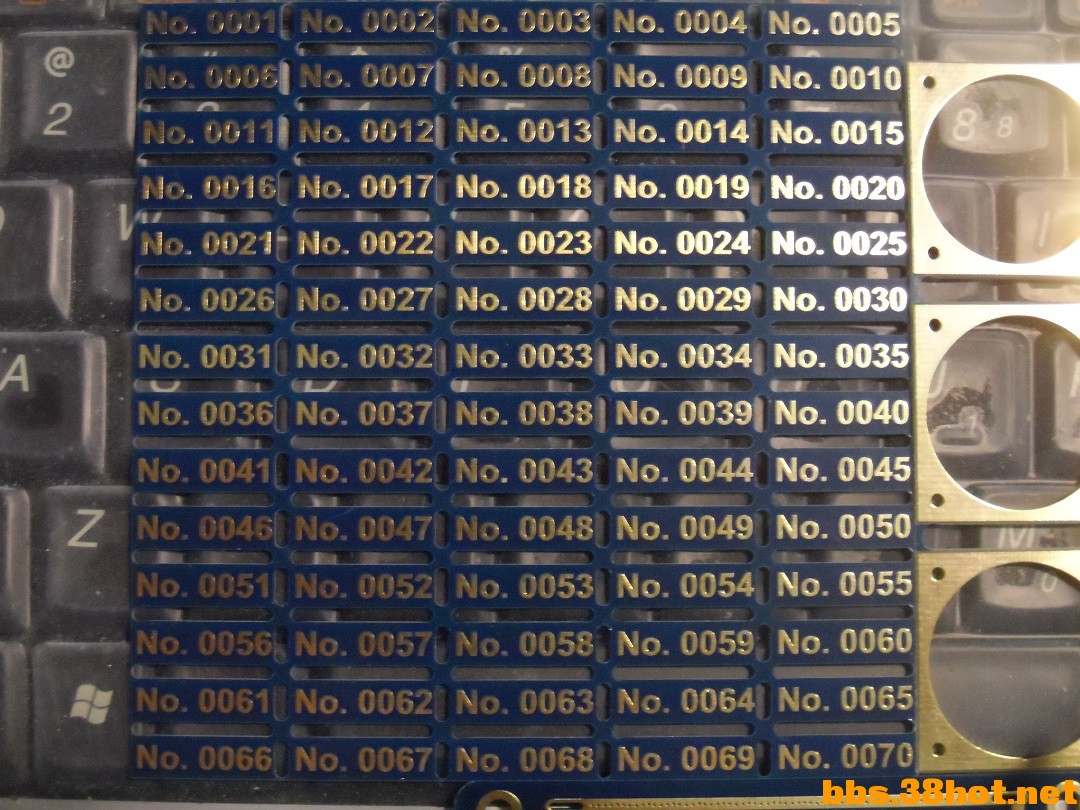

从序列号上看,楼主打算搞70张?这样算上老头子、金封的价格,可真的不是一个小数目啊.............大手笔的动作!!
