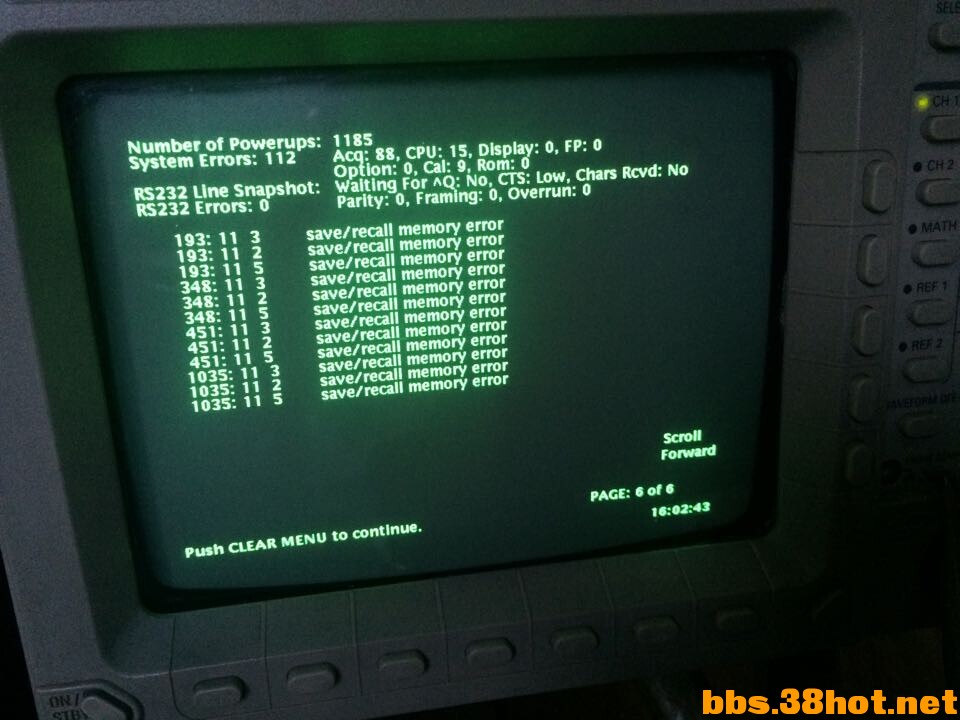

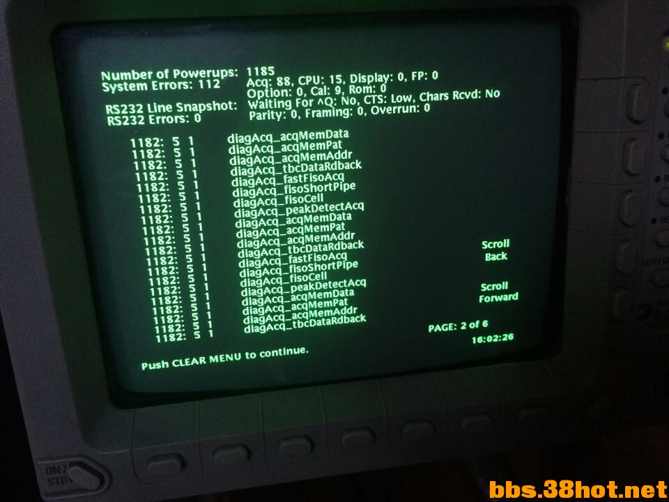

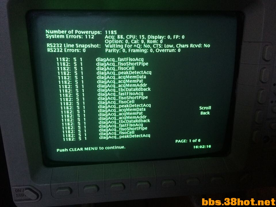

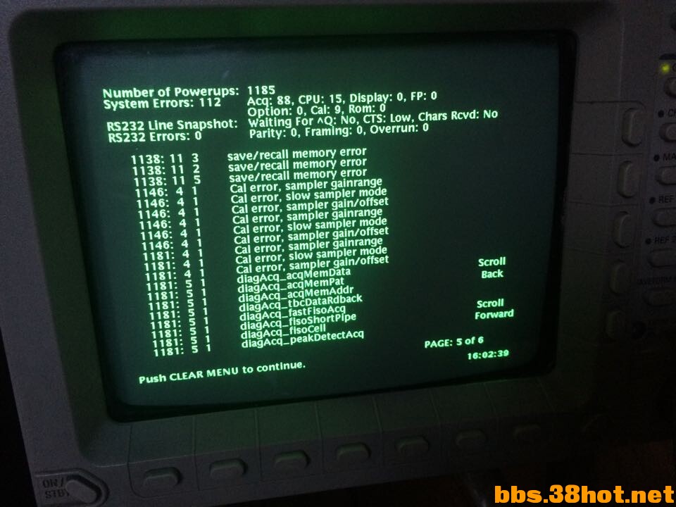

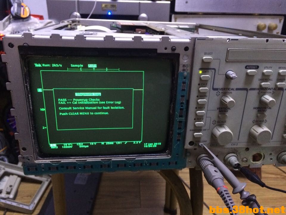

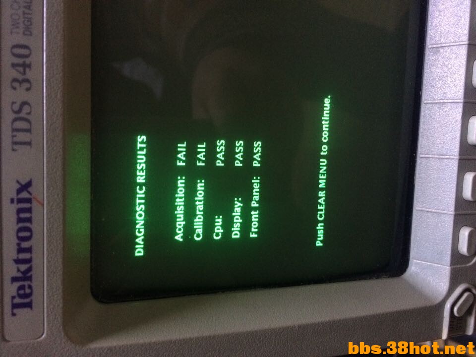

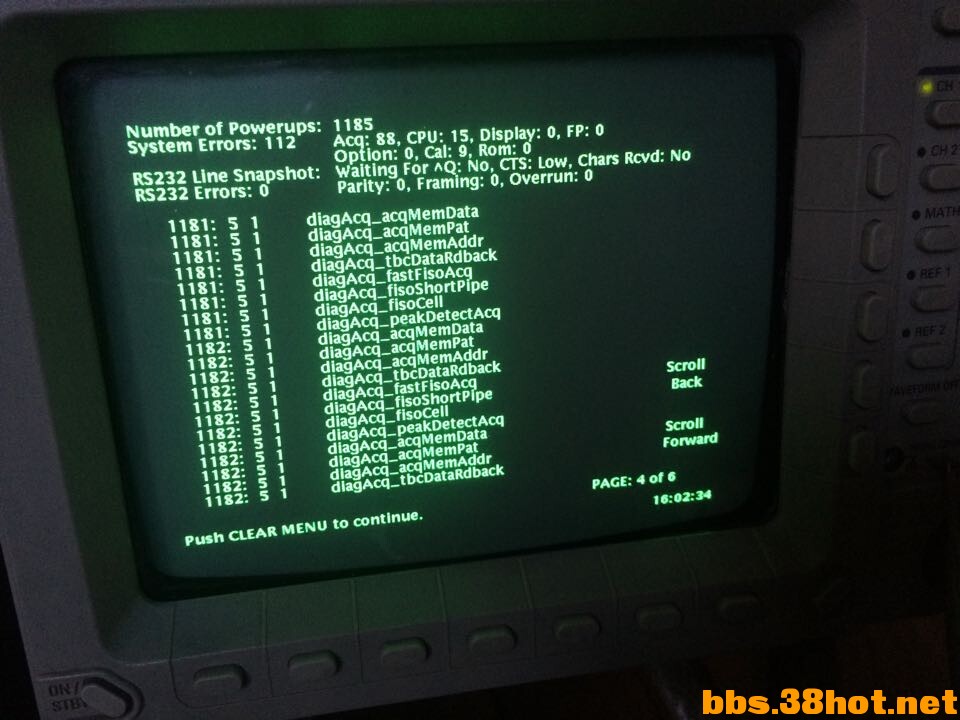

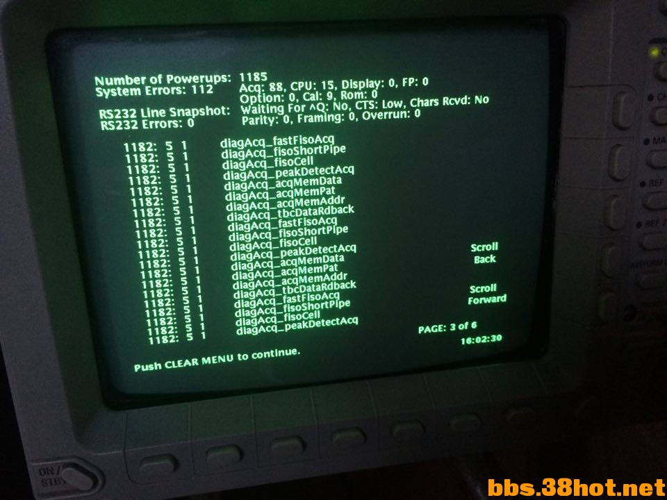

下了 TDS 340 360 380的中文说明书, 望大侠前辈指导  QQ 286882206

看帖子,你买的就是有故障的呀。
U204输出正常的话,就查U590和U401吧

需要 这个设备  time mark genertor  什么东西??
时标发生器,比较常用泰克的 TG501。

这个  应该怎么处理的····     大侠HELP
