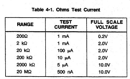

使用 FLUKE 8840/8842 测试二极管
刚有人问我FLUKE 有二极管档吗?
我答没有的;
但是,它是可以测试二极管的;
把万用表设置到2线电阻档;
设置为手动2K档
测试二极管,硅管 万用表显示 0.6K~0.7K (表示压价为0.6~0.7V)
锗管显示(0.25K~0.3K,表示压降为0.25V~0.3V)
反向测试万用表显示为无限大
因为欧姆档的2K档的测试电流为1ma,满量程电压为2V
只用这个档位才具备测试二极管的条件;
其它的档位不是满程电压太低二极管不导通;就是电流太小,;
具体参考8840的手册4-4页

的确如此,高位表的恒流源大多是10mA、1mA、100uA这样的。
