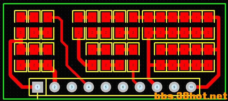

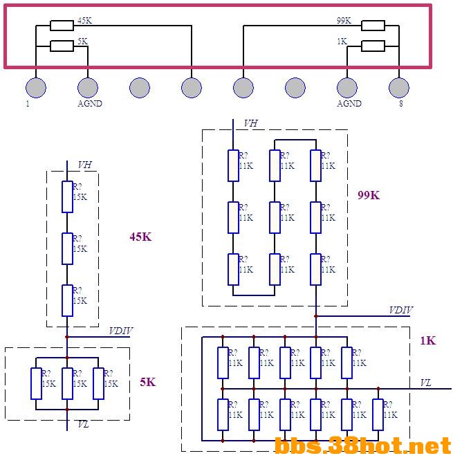

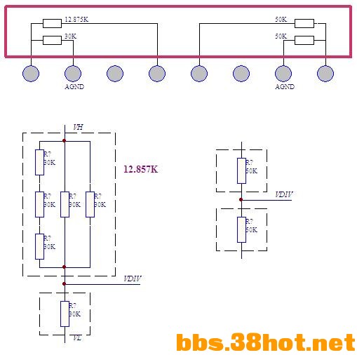

图1是我设计的一个用在10倍和100倍放大电路上的比例电阻的电路图,图2是+7V电压基准转变成+10V和-10V电压基准的增益电阻网络。图3是图1对应的PCB图,做好后的电路板先用小剂量的热阻小(导热性能好)的密封胶密封,用于内部均热,然后用隔热材料包裹,用于与外界隔热,最后罩上一个铝壳,用于屏蔽。需要注意的地方是,这个PCB是用普通工艺制作的,焊盘及过孔均镀锡,因为选用的10ppm的0805封装的电阻引脚也是镀锡的;考虑到热电偶效应,应将焊盘之外的走线(track)上再走一根solder层的线,做出的PCB的走线就都变成镀锡的了,这样整个电阻模块内部的走线均是锡材料,或是锡与锡连接,目的是降低热电势,因为相同材料连接处的热电势是零。对于直接焊接在电路板上的分压电阻或比例电阻,应使每个电阻处在同一高度,并远离发热器件,最好在电阻网络周围加一个金属环或屏蔽罩,用于避免热对流。
        用相同参数(阻值和温漂)的电阻串并联制作分压电阻或比例电阻能够有效的降低比例温漂值,但还有一点对于DIY来说是很难实现的,那就是如何实现电阻的自发热量一致的问题;如图1所示的串并联比例电阻,串联部分的电阻和并联部分的电阻,其流过的电流值是不一样的,所以发热量也不一致,这样即使每个电阻的温漂特性一致,因为他们所处的温度不一致,那么其阻值的变化量也是不一致的,从而导致比例温漂有变化。如果你设计的电路要求更高,那么只能选用或定制成品比例电阻了,当然这种成品电阻内部不应该是通过串并联电阻来实现的,或是只有等效串联电阻,这样就没有发热量不均问题了;当然成品比例电阻,也要面对如何实现电阻材料均匀和确保每个电阻散热均匀的问题。

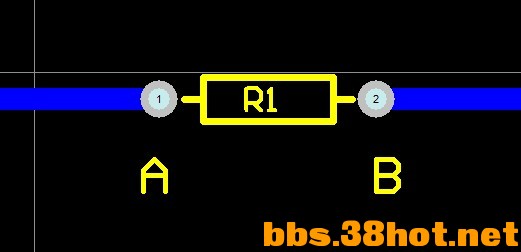

楼主好文。
"DIY高精度测量电路的难点之一就是如何抵消信号通路的热电势"
非常认同这句话。关键字是“抵消”
如图, 在保证两个引脚处温度相等的情况下, 电阻R1两个引脚,A、B两点热电势绝对值相等,方向相反,相互抵消。
如果温度不等,就将出现热电势问题。
另外,低热焊锡的使用,作用不大。
单拿一个引脚说话,  电阻的A脚一个点。
这个点有三个材料综合在一起形成,  电阻的引脚(高热材料)、焊锡、pcb铜箔(低热材料)。
普通焊锡的时候是  :  高热、高热、低热。
低热焊锡的时候是  :  高热、低热、低热。
区别不大。再说,一个焊点的体积一般情形下都是很小的, 单看一个焊点内部是均温的。

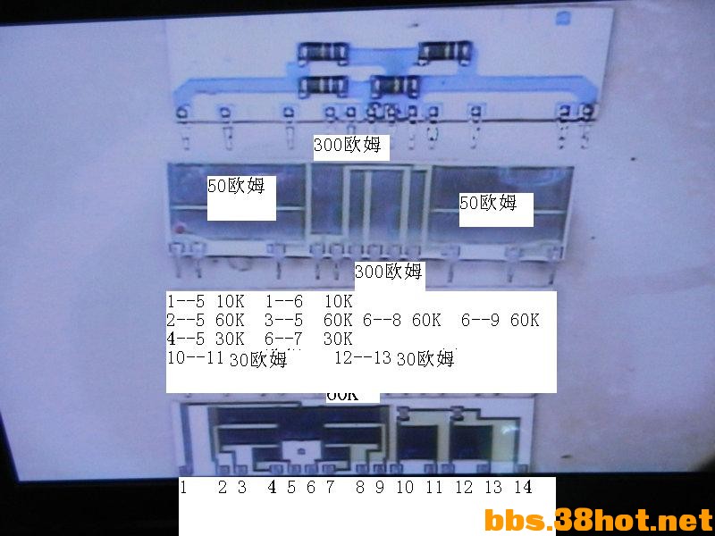

发表于 2015-1-18 11:31:43 | 显示全部楼层
这么说来 我这个排阻就有用武之地了

 楼主| 发表于 2015-1-18 22:53:53 | 显示全部楼层
hldiy 发表于 2015-1-18 09:10
楼主好文。
低热焊锡一般用在信号通路距离较长的场合,2端温度差较大、无法预知或控制其温度差的场合。用在小体积模块内部可能效果不是那么明显。一个电阻,其内部电阻材料和引脚间是有热电势的,但因为一个电阻有2个引脚,且距离较近,热电势方向相反,基本是抵消掉了。关键就是电阻引脚和外界电路的连接,如果能确保两个连接处温度一直,那么也可以抵消热电势的。
