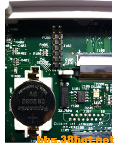

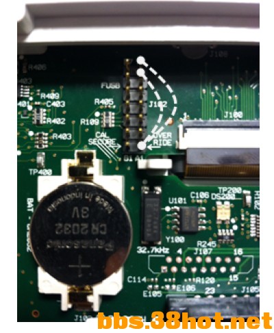

安全代码覆盖
出厂时,仪器的安全代码设置为AT3446XA。如果此代码已经更改且您不记得此代码,您可以按照下列步骤将安全代码重置为其出厂默认值。
警告:此过程应仅由合格的维修人员进行。关闭电源,并从仪器拆除所有测量导线和电缆( 包括电源线) ,然后再继续。
重置安全代码
1. 拆卸仪器。
2. 在前面板上定位连接器J102,如图。

4. 重新组装仪器,打开电源开关,等待20 到30 秒,让仪器完全启动。
5. 通过执行此程序将安全代码重置为出厂默认值:
a. 按[Utility] > Test / Admin > Security > New Code。
b. 输入AT3446XA 作为新的密码。
c. 按Done。
d. 验证新的代码,然后按Yes 确认更改。
6. 拆卸电源、拆卸仪器并移除短接。然后重新组装仪器,安全代码重置过程完成。
