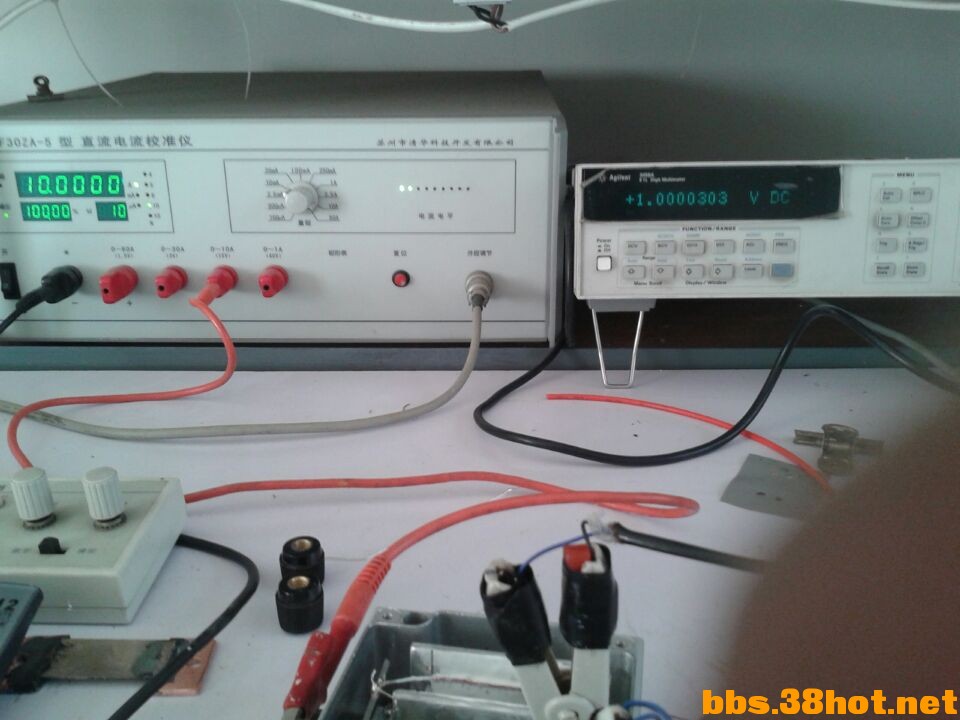

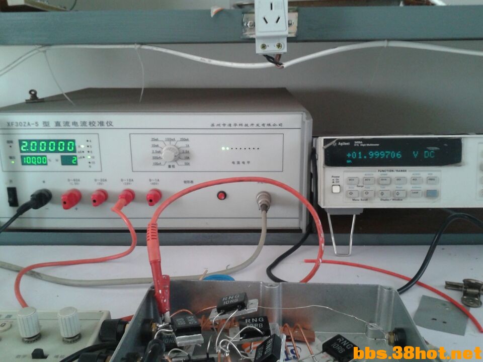

      昨天,到朋友公司,看到生产的金属箔标准电阻,我具体测试了一下,感觉还不错,分享如下。          测试仪器:高稳定电流源(国产),安捷伦3458A,手工记录,每隔半小时记录一次。
   0.1R电阻通10A,通电流10分钟后记录数据,10:15,3458A电压显示1.0000523V;
   10:45,3458A电压显示1.0000463V;11:15,3458A电压显示1.0000323V
   11:45,3458A电压显示1.0000303;     12:15,3458A电压显示1.0000303V
1R电阻通2A,通电流10分钟后记录数据,  13:15,3458A电压显示1.999646V;
    13:45,3458A电压显示1.999666V;     14:15,3458A电压显示1.999676V;
    14:45,3458A电压显示1.999716V;     15:15,3458A电压显示1.999716V
由于是数字表,十万位数字跳数,我认为是正常的。           大家感觉如何!

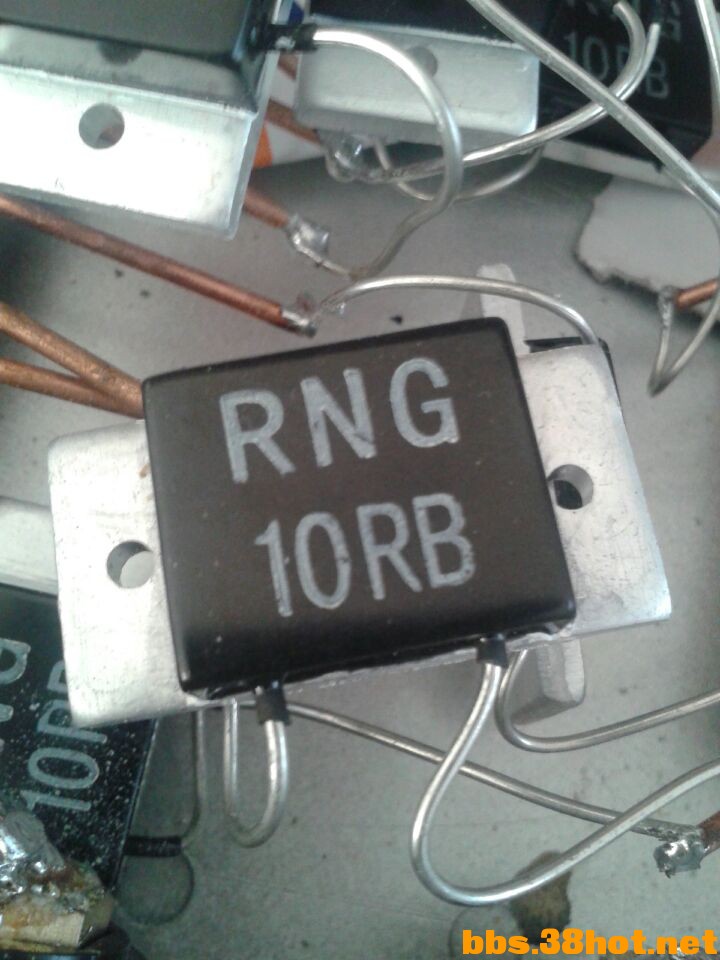

发表于 2015-1-17 15:05:11 | 显示全部楼层
主要的电阻啥也没看见
 楼主| 发表于 2015-1-17 15:11:04 | 显示全部楼层
徐利达 发表于 2015-1-17 15:05
主要的电阻啥也没看见
电阻是这家公司的产品,我没有拍电阻产品照片,是国产的,济宁天耕的RNG金属箔电阻,别有广告嫌疑呀!
发表于 2015-1-17 15:16:33 | 显示全部楼层
兄弟们只想看看电阻  你倒好偏不拍
 楼主| 发表于 2015-1-17 15:24:49 | 显示全部楼层
好的,满足要求!上图:10只并联成1R,5只并联出0.1R的,产品还没封装,1R的还没精调! C337BFA55BDE9E28797CABCFDE9B2A52.jpg

发表于 2015-1-17 16:09:10 | 显示全部楼层
这个没有参照,得不出结论。
也没有温度指标;也没有电流源稳定度指标。
把标准电阻串进电流测试回路,测试标准电阻的电压,同时测量被测电阻电压。
这些数据都不知道是源变化了,还是电阻变化了。
 楼主| 发表于 2015-1-17 16:18:17 | 显示全部楼层
是的,和朋友也沟通了;措施:仪器计量。现在只是有这个打算。
 楼主| 发表于 2015-1-17 16:35:17 | 显示全部楼层
比较法。
 楼主| 发表于 2015-1-17 17:00:29 | 显示全部楼层
wdexpert 发表于 2015-1-17 16:09
这个没有参照,得不出结论。
把标准电阻串进电 ...
     我只是测试了一下他们半成品的大体的稳定度,标准电阻的生产肯定要用电桥,比较法。
