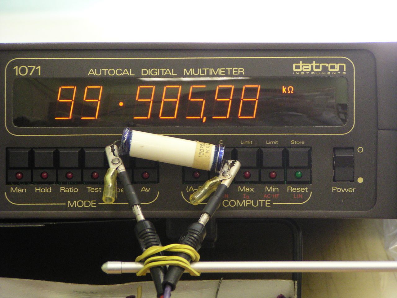

测试一下,100k的,有点超差了:

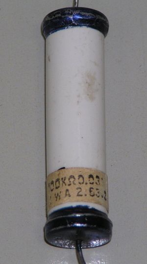

发表于 2014-1-16 00:19:06 | 显示全部楼层
1963

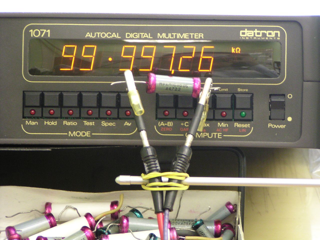

1972

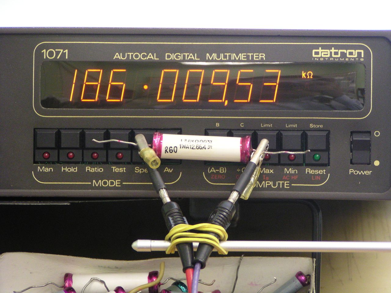

1966
