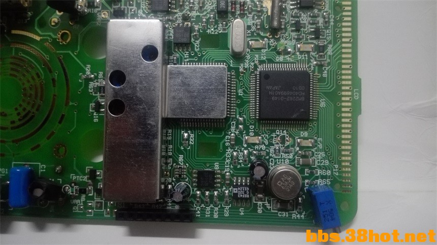

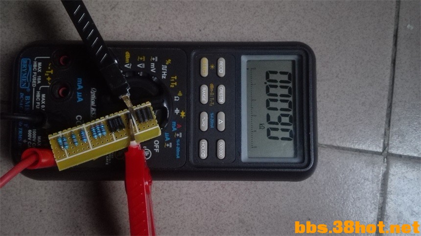

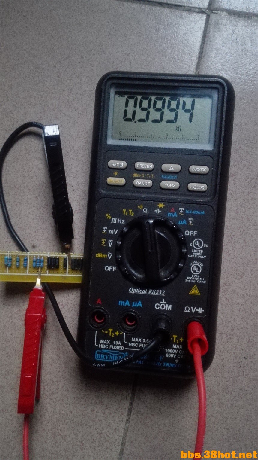

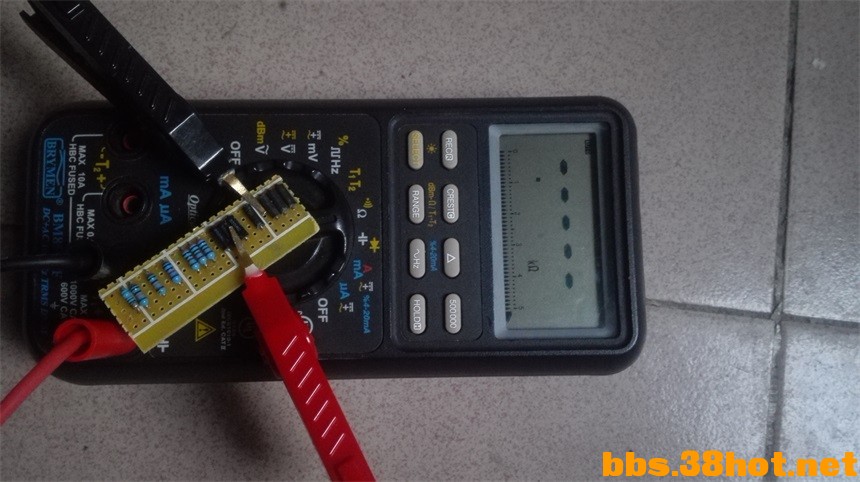

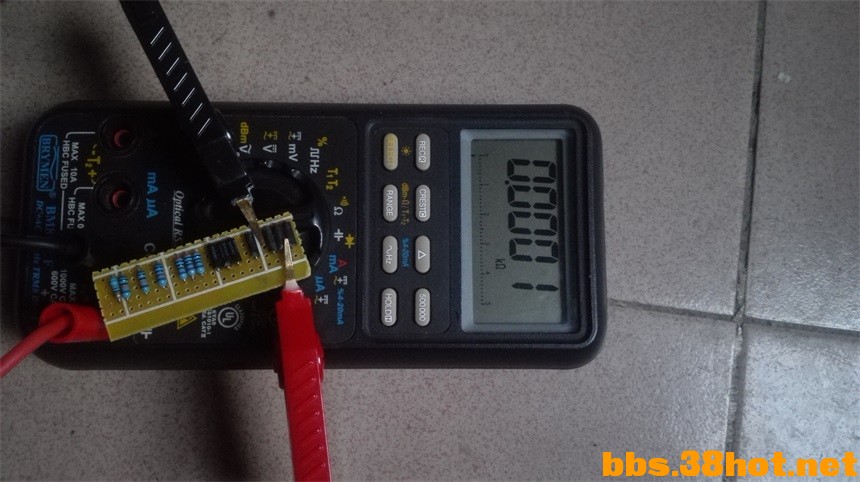

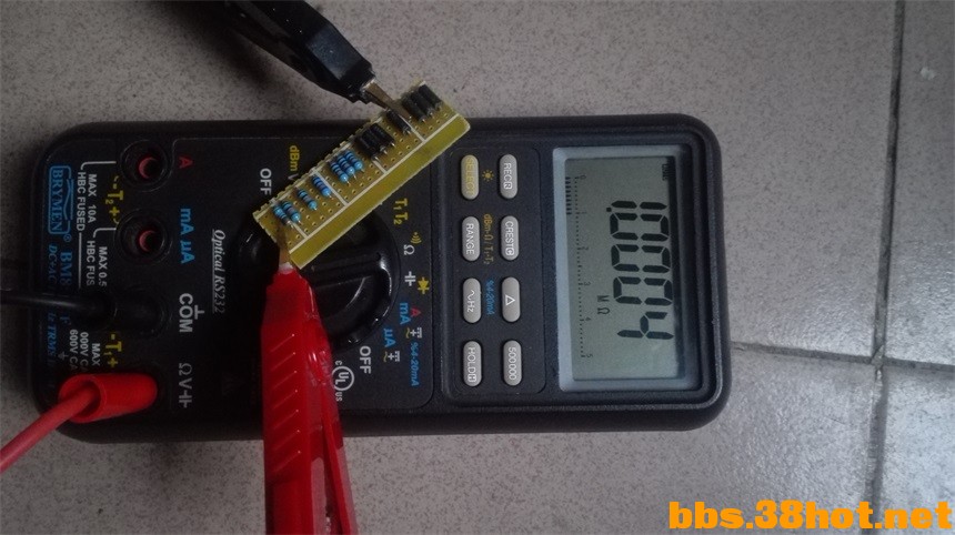

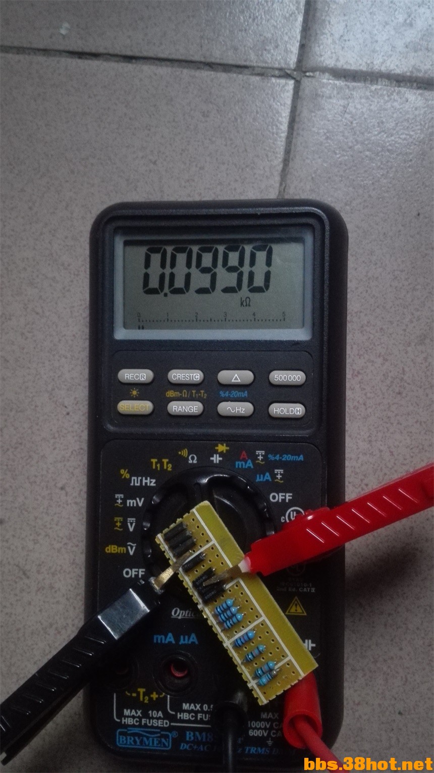

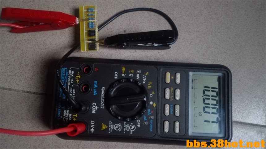

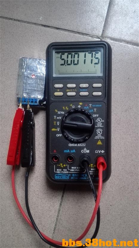

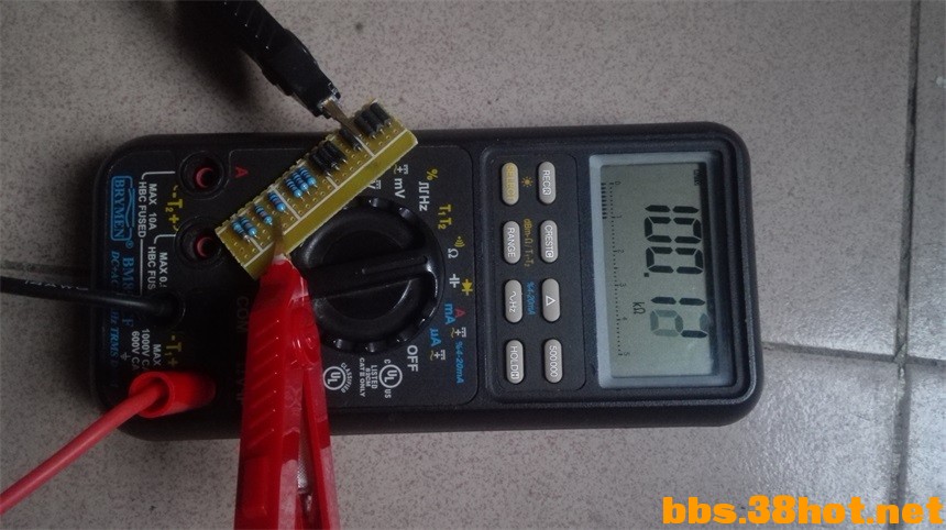

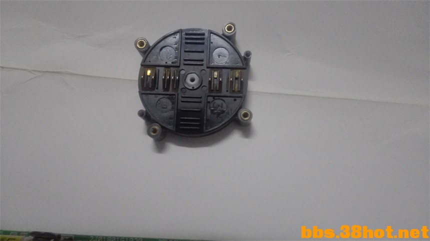

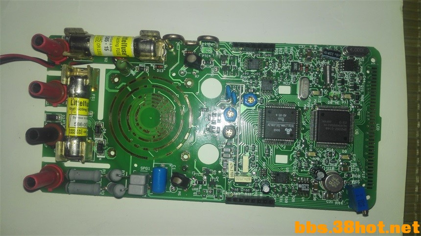

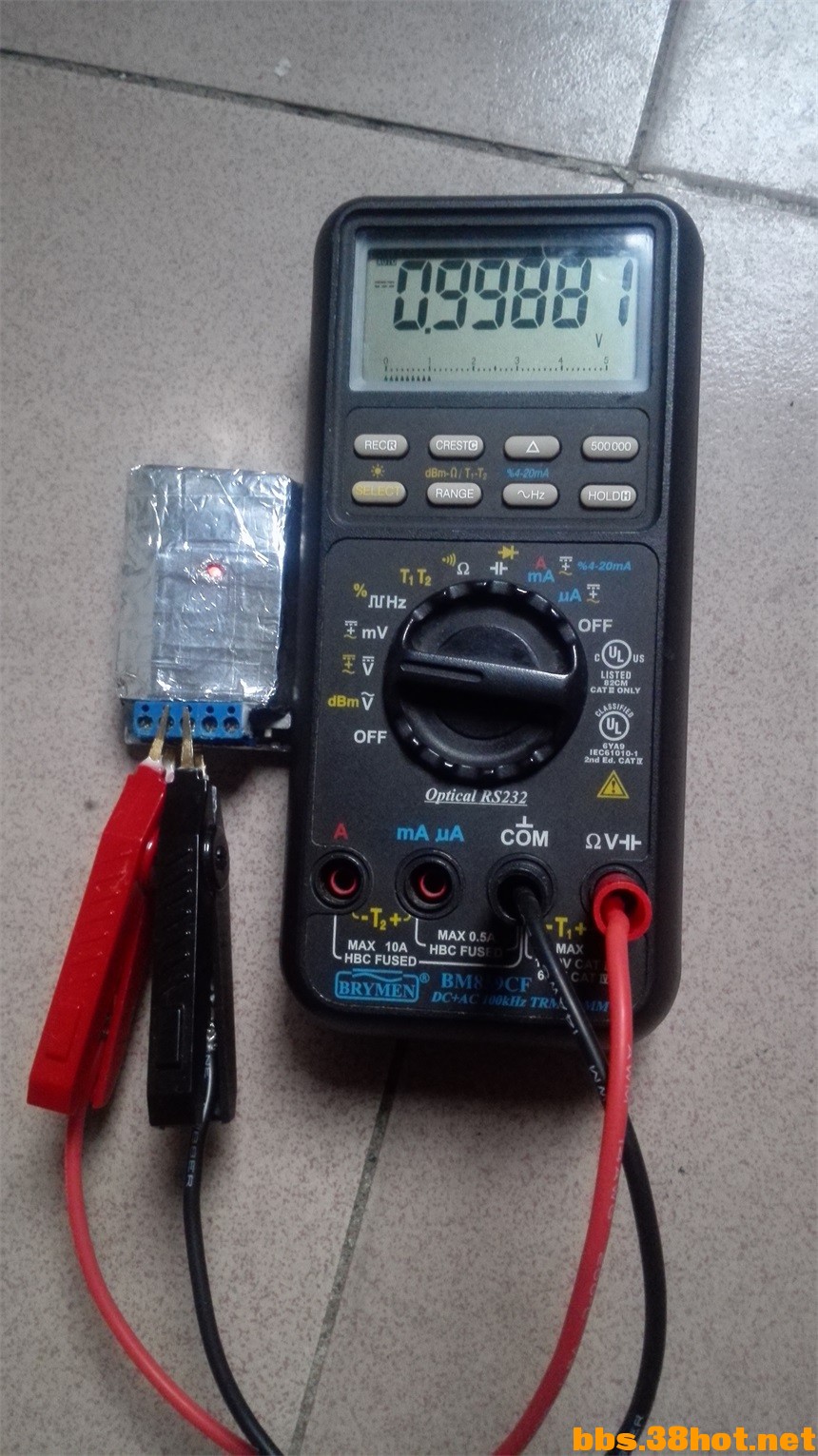

电阻档自动量程不能测1000欧姆以上的电阻,测试的时候屏幕上显示----- 符号 KΩ Ω 不停的跳。1000欧姆以下的电阻测试还是很准确的。
改成手动挡测试也一样。用蜂鸣器档短接表笔显示无穷大,蜂鸣器不停的响。

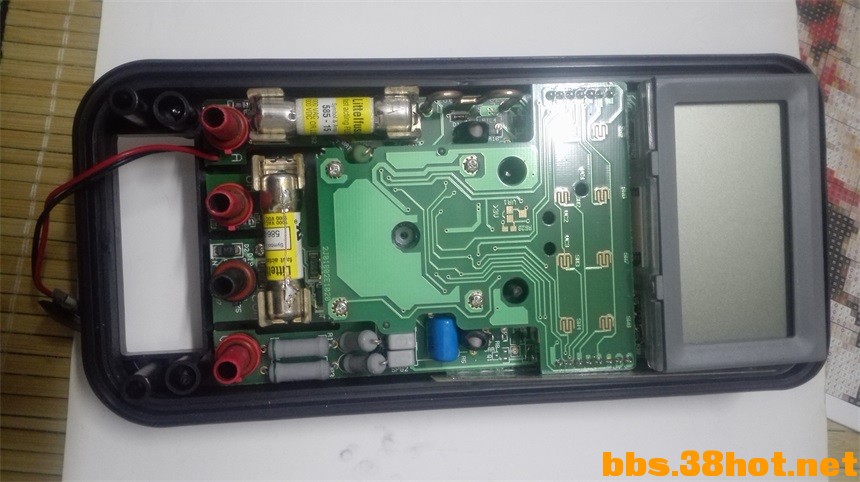

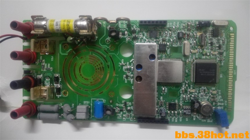

拆开测量也没有发现其它原件有坏的,要修好这表看来没有这么容易了。
请问有哪个大神知道是什么原因不?还能不能弄好?

有个电阻烧了  开路了

问题是所以的电阻 二极管 三集管我都用表掐量了,没有发现坏的

                    那估计有芯片坏了  这个就麻烦了  有些是买不到的

我也怀疑有IC芯片出问题了,看来只能凑合用了

我也有一个这款表,我怀疑AD芯片坏了,联系芯片厂家说是定制的不能出售

若测各档电压测试正常,说明分压网络基本正常,可重点检查电阻K欧档的限流源
