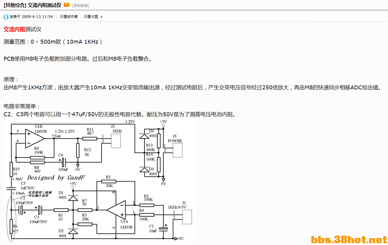

楼主菜鸟一名,若有大神路过请尽量分析的详细,谢谢!
这个是一乐论坛版主甘道夫设计的,不明白的地方是:
问题1: “再由M8的快速同步相移ADC检出值”
问题2:加载在电池两端的1KHz交流电压是如何从电池的直流电压中分离出来的?
问题3: 测试内阻的1KHz交流电压是否要限流?
问题4:如果不限流,国标规定交流电压不能超过20mV,如果电池内阻50毫欧,那测试电流就是400mA,应该不会是这样的吧?

问题1: 没看过M8啥样,不清楚。
问题2:交流耦合,电容隔离
问题3:测试信号源是10mA 恒流(交流)
问题4:同3,恒流源测试,50mohm,电压不过50mohmX10mA,,0.5mv
