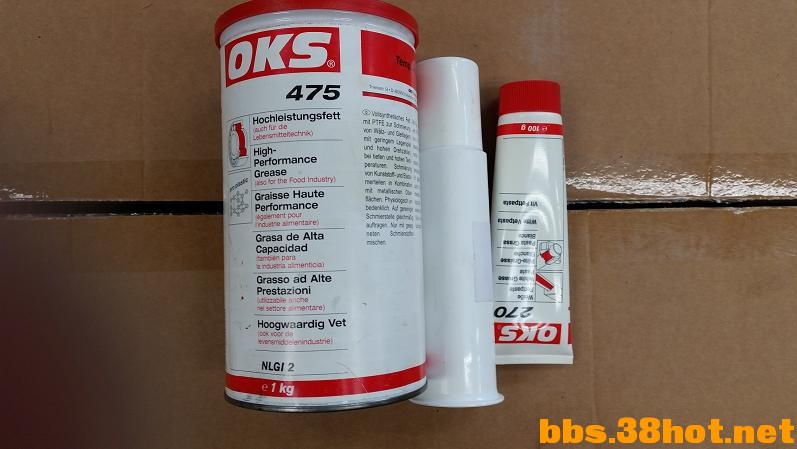

       国产的数字表转换开关使用一段时间后,会出现接触不良的现象。由于手头有高品质德国润滑油脂,把它涂在转换开关处,有非常好的润滑和抗氧化作用,表使用一年也没再出现接触不良。       曾把此润滑油,用于国产电脑散热风扇,以前用机油几个月就蒸发干了,涂此油三年都没问题。
手头有十几支,自己用不完,有需要的烧友可以联系我,交换仪器设备。本人喜欢收藏指针表,如MF368, 福禄克,示波器 等。
润滑油资料介绍:
食品级高级润滑脂-OKS 270        OKS  475
    应用范围:
    适用于高速滑动、滚动轴承、低温食品机械及低扭力启动操作,提供密封润滑,用于活塞、阀门、水龙头、活栓等。更适用于橡胶和塑料配件的润滑,防止老化,改良金属润滑面,常用于食品厂、精密机械设备、光学设备,家庭电器和玩具业等。
德国的东西一般都比较贵,大灌的TB卖八九百,但东西确实是好。

你的与朔料会反应吗?耐高压吗?
硅油最安全,

可用于润滑塑料,自然和塑料不会反应。主要优点是能提供长期的良好的润滑。测量220V 380V是没有问题的,更高电压没试过。
 楼主| 发表于 2015-1-14 18:48:35 | 显示全部楼层
大罐的市价850元,小支的150元左右,主要用于昂贵的进口设备,一般人不会买这么高档的润滑油。这东西比较难出手,想拿来和烧友换东西。
