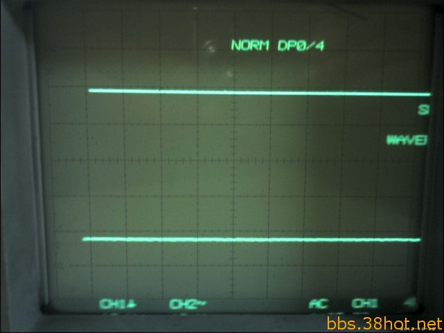

K)MY8E[XM)@52DYV$]OM%G1.jpg 一台岩崎,请您帮我看看是什么原因示波管供电没什么问题,不只原因在何处,知道的师傅给指点指点
