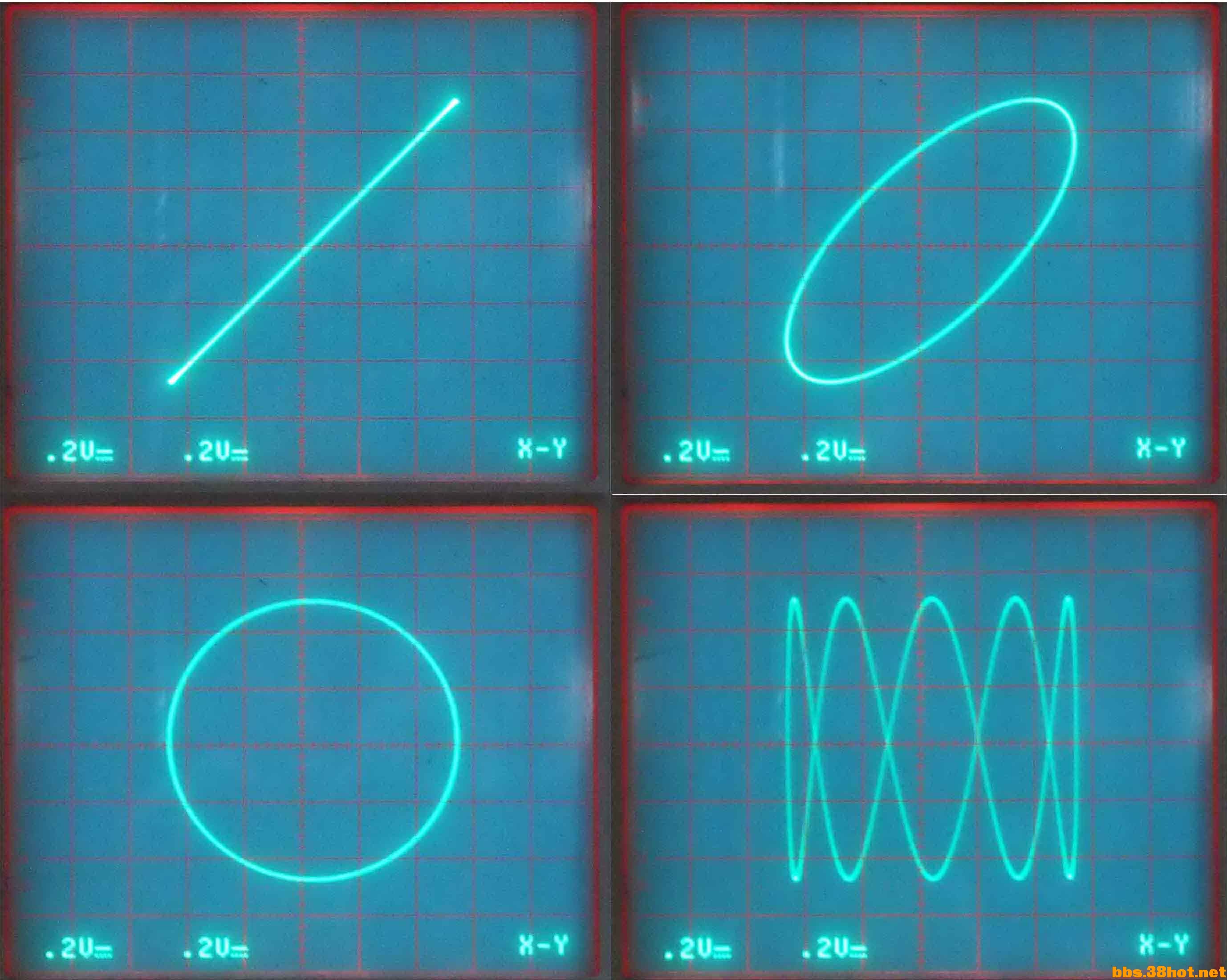

X-Y图形又称为李沙育图形,测量的是两个信号的相对相位。在示波器的CH1、CH2通道接入信号,如果同频同相,并且幅度相等,测出来的就是过屏幕中心的一条斜率为45度的斜线。
前段时间为《无线电》杂志写别的稿件时测了一组李沙育图形,供你参考。测试的波形是正弦波,如果不是正弦波,会出现奇形怪状的形状。
图19.李沙育图形
左上:相位差0°,右上:相位差45°
左下:相位差90°,右下:两信号频率相差5倍

您看看我测试的立体声卡座播放6.3khz标准带的 李莎育图形,  这个示波器上的图形不是一个圈。而是两个。   另外一台是一个圈可以调节成一调45度的线
发表于 2015-1-12 18:25:38 | 显示全部楼层
出现一个圈说明两个通道相位不一致,调一下磁头方位角就可以解决。
调整时要注意,一定先要保证输出信号幅度最大,再把相位调一致。
