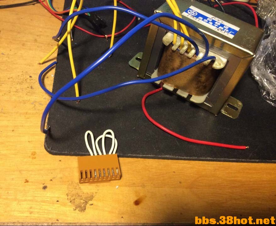

由于电压组数多,我虽然电源不少,但这样总归不方便。找到一个以前淘的多绕组变压器,那个变压器体积较大,估计以前为某种体积较大的设备使用,分别将各绕组用杜邦线链接(那个变压器输出端正好是插座),开机正常。

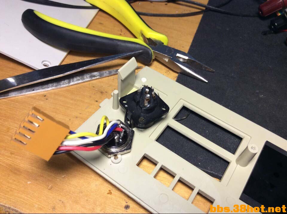

由于日置早期测试座是6线插座(其实只用了5线),插座另一头是用插头与主板相连,将插头拔了,用杜邦线连接,用另一头的针做测试头,经过尝试,发现四线短接,显示0,再经过排列最后尝试,模拟四线测试方式,对一个电阻进行测试,结果与台表结果很接近,说明该机工作是正常的。用5芯航空插头插了下那个6芯插座,感觉也能插进去,只是少了一个芯。

虽然做好心理准备,但到市场还是发现,双18V变压器体积普遍比较大,无法上到盒子里,经过反复查找,终于找到一个合适此村的双18V变压器,而且卖家是变压器厂,可以定制或修复变压器。可惜只有双18V的,卖家说可以加点钱,定制多绕组,其实也不贵,就20-30之间,但没有这么多时间跑电子市场,想到这些整流后都是共地的,因此搞了个双18V就离开了。
找了很多地方,终于早到2套6芯航空插头、座。
5、失望
回家一试验,发现6芯的比5芯的大,无法插入表的测试插座,航空插座白买。

网上查询,发现一款双18+双12+双6的变压器,体积也比较合适,于是定了2个,连邮费50。
7、纠结

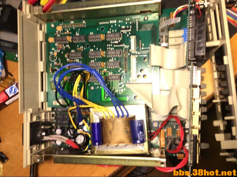

新变压器到后,双18V接入,测试了下,双6V输出有8V,我家电压基本230左右。将其分别接到7805、7806,中间抽头共用。开机正常,但发现用四线,无论怎么测试,结果都不正确,而且四线短接,出现的是一个很大的值,而不是以前的0.测试两路整流后电压,也变得很奇怪,一个高,一个低。纠结了一阵,甚至怀疑这个机器就是坏的,或者维修过程中把它搞坏了。
8、组装

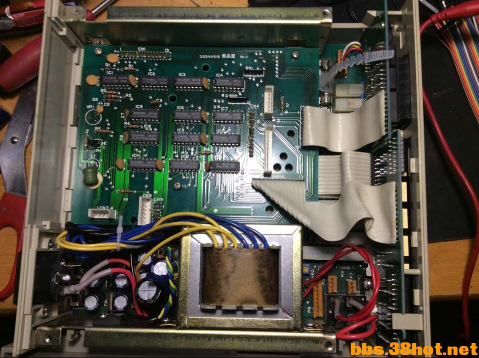

与一个朋友讨论此事,朋友说应该将7805、7806供电分开,由于该变压器双6V抽头埋的比较深,无法将抽头部分分开。将两个绕组分类,用稳压电源单独为7805交流端供电,又出现轻微的声音。说明这两个绕组必须独立供电,因此想了个办法,7805绕组仍然用6V供电,7806绕组将滤波电容换了个25V2200uF,改用单独的12V供电。接好线后,再次开机,轻轻叫了一声。测试短接,能够归零,恢复到以前测试变压器状态。
找了个拆机带保险电源座,装入一个保险,固定在电源插座部分,并接线焊接到电源开关,变压器初级也焊接到对应位置。新变压器体积较大,那个未用电源电路滤波电容较大,挡住变压器的按照,将其焊下。6芯插座取掉后,将安装孔稍微扩大,找到一个5芯航空插座,测试对应接线方式,测试成功后,将插座等固定好,整机组装好。
由于手上没有做好的夹子,使用朋友为TH2511做的香蕉插转航空,用4根表笔模拟四线,对电阻箱进行测试,结果还是满意的。
自此,整个机器维修完成,前前后后用了不少时间,但整体还是值得的。

好,感谢分享过程,测试头可以用焊台的5芯插头,打个洞就好了

朋友的说法非常靠谱,我真没想到这样做。
另外原配插头氧化严重,也是我更换的原因之一。
