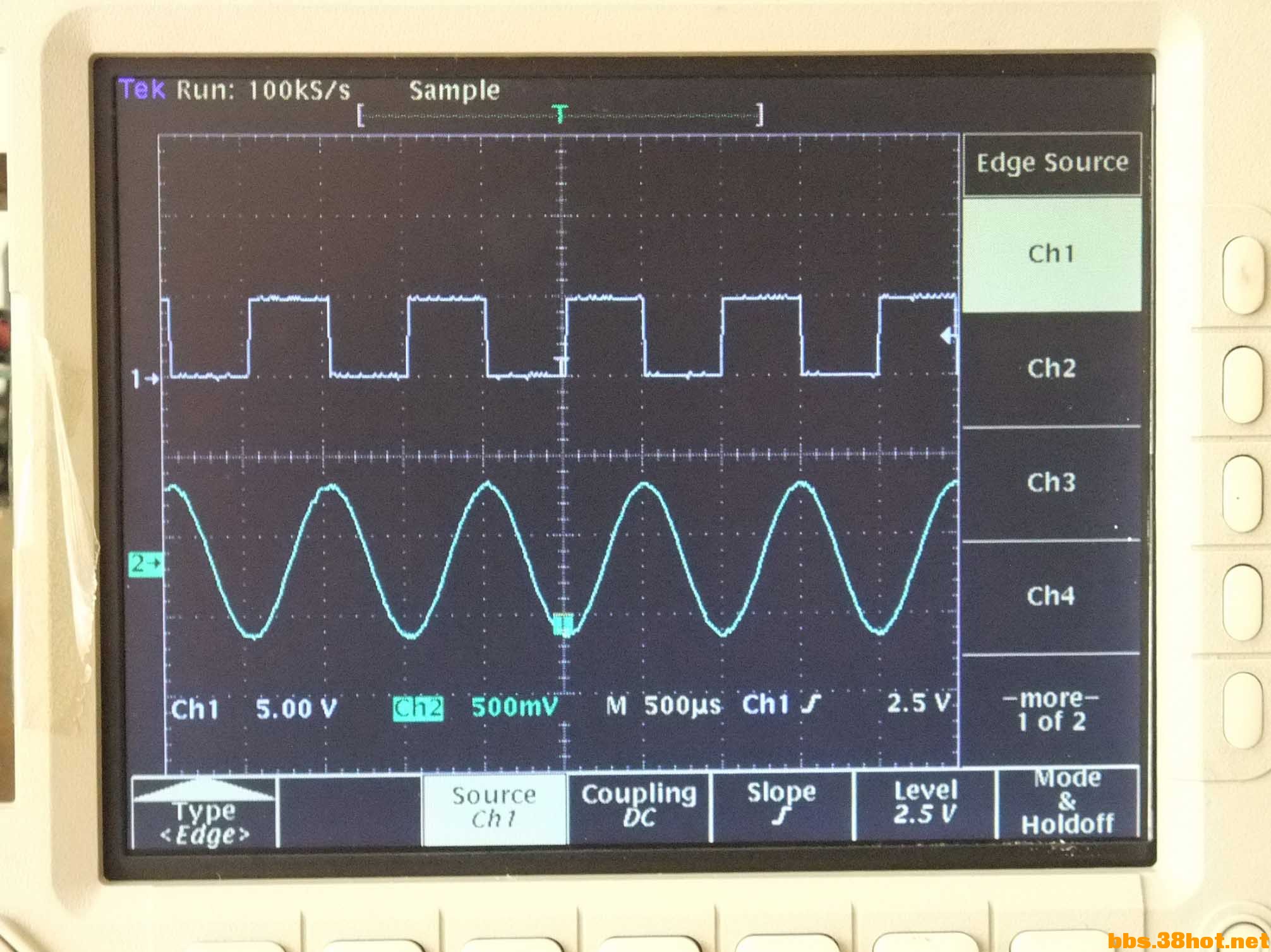

TDS5XX、6XX、7XX系列示波器坛友们拥有很大的数量,性能优异,操作方便很有大家的欢迎。但是,无论是黑白显示的,还是彩色显示的,高压包损坏一直困扰很多朋友。有些网友到处定制,拿到手也不好用。
其实,这种机器大部分都带有VGA输出插口,完全可以电脑显示器代用。
液晶显示器已经很便宜了。经过对比,7吋方屏最适合改造使用,价格显示器仅仅200多元,甚至比定制高压包还便宜。
我订购了一款显示器,临时用透明胶条沾到面板上试用,效果还真不错。
先发一张图片,给朋友们报个信。
正式装到机器上还要一些具体的工作,以后再详细介绍。

这个屏最好是换IPS面板,对比度等等稍微好一点。原机CRT要是还健在的就别考虑了,CRT效果确实好

刚才看了一下我的TDS350后面,竟然没有VGA接口,悲剧了。当时买的时候也没注意选个带VGA附件的。

我先当一回小白鼠,改一台机器试试。如果切实可行,你的那台784D也就有救了,可以照方抓药。
我是比较反对改动机器结构的,尽量做到“修旧如旧”,这也是没办法的办法。找TDS系列高压包的难度与找2465 U950 模块不相上下。
泰克老机器中很少发生变压器击穿的状况,后来把这一块包了出去,问题就越来越多。无论是电源里面的脉冲变压器,还是高压包,故障频发,问题不断。贴片电容也是重灾区。动辄几万、十几万元的机器,就被这些个垃圾配件给毁了。

如果是好的,千万别砸。液晶显示的效果无论如何也比不上显像管。
这种替换是没办法的办法,因为这种机器显示系统故障十有八九都是高压包内部短路造成的,损坏的高压包又很难找到。

很多机器,比如我那个640,不带vga
发表于 2015-1-15 10:31:15 | 显示全部楼层
這個我業餘改過不下20台了,  不过示波器风扇太吵,有些影响改装后的心情

可以考虑加个调压板,将风扇的驱动电压调低,这样噪音就会小很多了。
