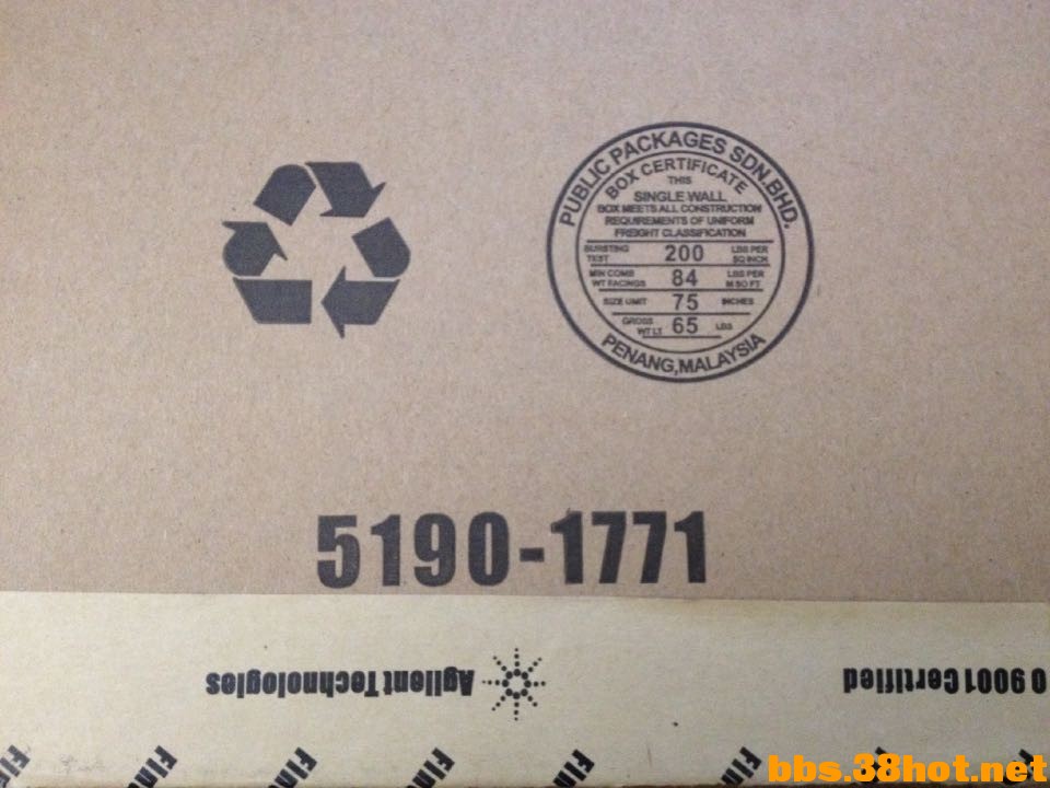

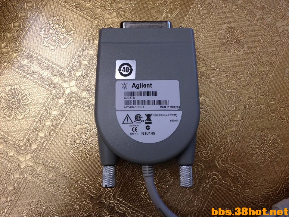

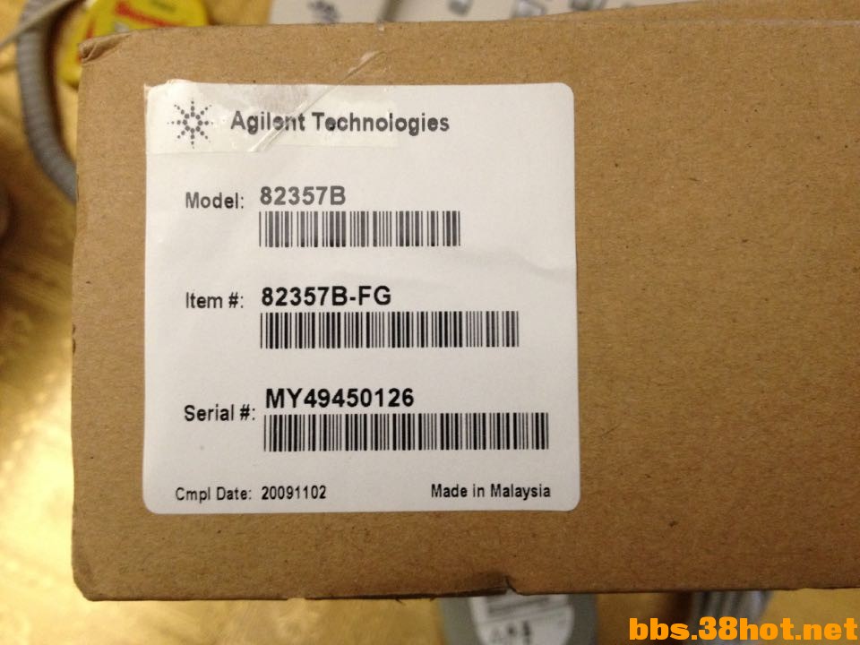

网上买的一个安捷伦82357B,包装说明和卡身的序列号都不同,商家说是被海关拆开过,后自己重新包装过的,我也不懂到底怎么回事,希望有知道情况的坛友看看到底是原装正品还是高仿的 1F4CEBDE7923CD0BED667C769155A5DD.png
 楼主| 发表于 2015-1-8 22:28:37 | 显示全部楼层
三个序列号都是有效的序列号,只要保证是原装正品,其他的无所谓了

哈哈,高仿的一样可以查到序列号的
发表于 2015-1-8 22:50:54 | 显示全部楼层
除非拆开看,或者用专用软件测试

发表于 2015-1-8 23:40:01 | 显示全部楼层
不过真码对不上  反而说明东西是真的   只是走私过来
走私过来  包装与内件分开过   最后合不上正常
合上了到是反常了

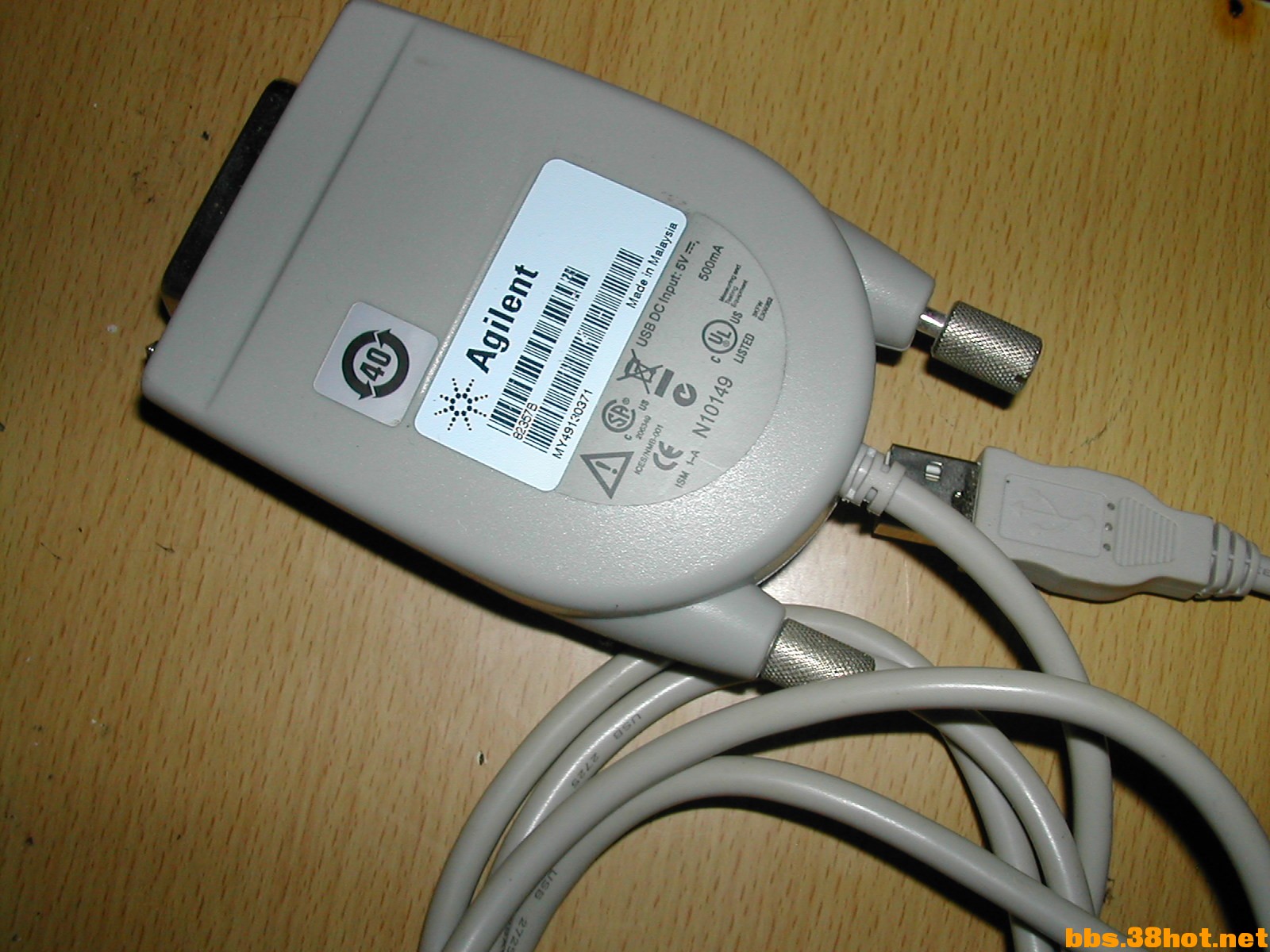

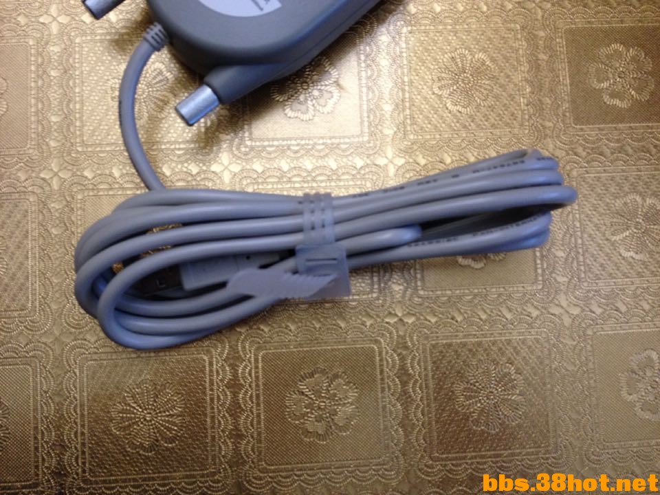

对照最近出来的一手和二手货,楼主物品在贴标、线头根部两处与前者存在差异。高仿可能性很大,需要拆开晒晒

看多了
看印刷的字迹和外壳颜色就知道真假

看印刷的字迹和外壳颜色就知道真假
楼主这个外壳字迹印刷模糊,外壳偏黑哦

我觉得也是,自私过来 包装和里边东西都是分开来的,然后到国内在重新装好,量大了没人给你对码,跟走私手机一个道理。再者高仿人家都是对着码的,要不怎么叫高仿呢
发表于 2015-1-9 13:03:29 | 显示全部楼层
妥妥高仿的,正版底下的贴纸是批量印刷的,所以材质不同且颜色贴近于外壳的颜色,上部的贴纸因为有序列号的关系是用标签打印机打印的,而楼主的两种贴纸都是标签打印机打印的。

我以前卖过800的,是高仿的,序列号能查询到,但是拆开看,没洗板子。
拆开一看就知道了。
高仿的能正常用,也就收下了。

肯定是假的。印刷字都是歪的。
