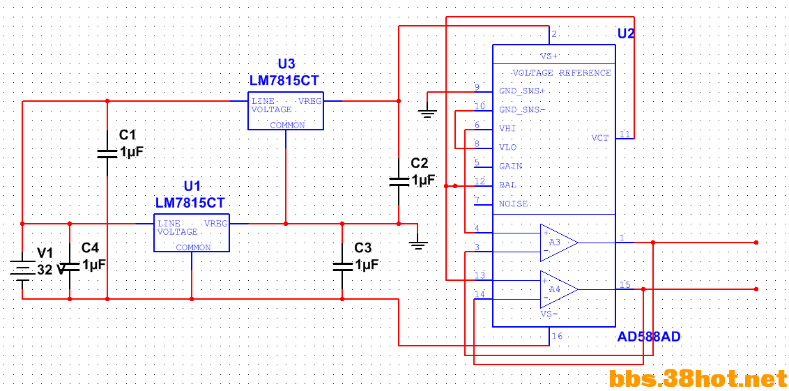

32V貌似有点低了,我只要5V和10V,是不是可以用+15V,地,-5V来供电啊?
发表于 2015-1-8 21:33:45 | 显示全部楼层
C3上面并联一个电阻,用于上面那个7815对地电流通路
发表于 2015-1-8 21:36:11 | 显示全部楼层
楼上的意思我的理解是,U1,U3使用的是串联的法子,地是悬浮的,楼主想用32V“分离”出588需要的双15V电源。我的感觉是,U1工作没有问题,尽管压差大了些,但是回路电流小,U1不会发热。但是U3很勉强,粗略地看,U3的输入压差=32-30=2V,MS在78XX芯片稳定工作的边缘,也就是说,588的“+15V”会不太稳定,会影响588的工作状态。
如果32V没法提升,建议U3使用低压差的,如LM2940-15,贵一些,但是能保证工作稳定。另,建议C1的下面的节点改在U3的参考地上,好一些。
 楼主| 发表于 2015-1-8 23:00:33 | 显示全部楼层
caiyongzhi 发表于 2015-1-8 21:36
楼上的意思我的理解是,U1,U3使用的是串联的法子,地是悬浮的,楼主想用32V“分离”出588需要的双15V电源 ...
其实只有31.6V,是变压器整流输出电压,估计加负载还会低,我只要+10V和+5V,是不是可以用+15V和-5V来供电呢?实在不行估计只要在变压器外面加几圈漆包线来增加电压了。你推荐的那个管子太贵,8块钱一个。
发表于 2015-1-9 02:36:21 | 显示全部楼层
这是妖招=_=我觉得还是用34063老老实实产生负压比较好,7815那样用会有BUG...因为有浮地

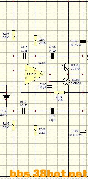

发表于 2015-1-9 07:55:41 | 显示全部楼层
用这个电路来产生有虚地的电源,输出端必须加上大于负载电流的空载电流,否则地电位是不确定的。
楼上产生负压的方法也是一招。我个人更倾向于用一个运放带一对互补管通过分压电阻确定分压的比例,这样更为稳定,并且没有脉冲干扰的副作用产生。

其实,弄588基准,尤其是参数好一些的BQ的,如果是交流输入的,建议老老实实地用好一点的变压器,低发热带中心抽头的(最好是环氧密封的),7815/7915双电源的线性电源。开关型的DC/DC变换噪声有点大,给基准供电并不很适用。
 楼主| 发表于 2015-1-9 10:13:36 | 显示全部楼层
caiyongzhi 发表于 2015-1-9 08:54
其实,弄588基准,尤其是参数好一些的BQ的,如果是交流输入的,建议老老实实地用好一点的变压器,低发热 ...
是变压器,只是电压低了点,没有中心抽头

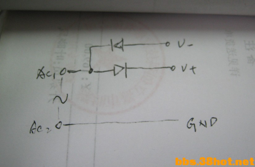

发表于 2015-1-9 11:29:39 | 显示全部楼层
半波整流
 楼主| 发表于 2015-1-9 12:25:44 | 显示全部楼层
这样波纹很大的啊
发表于 2015-1-9 12:36:14 | 显示全部楼层
coooooo 发表于 2015-1-9 12:25
这样波纹很大的啊
标准的半波整流,滤波合理的话,输出波纹很小的。特别是相对来说588功耗是非常低的。

发表于 2015-1-10 10:50:37 | 显示全部楼层
我一直用下面这种结构来从单电源中产生两种电压,上下两条轨的左端为输入,右端为分压输出:
左面两个电阻器可确定输出电压的正、负比例,运放通过两个互补的输出管根据不同的负载分别导通或截止来稳定中点,通过电流随负载大小而定。
 楼主| 发表于 2015-1-10 13:49:05 | 显示全部楼层
貌似不错啊,试一试看

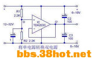

发表于 2015-1-23 20:44:33 | 显示全部楼层
  用TDA2030A LM1875就可以组成双电源了,很稳,就差MV级电压。供小功率IC没问题。   电路:
 楼主| 发表于 2015-1-24 00:08:34 | 显示全部楼层
是个不错的方法,赞一个。
