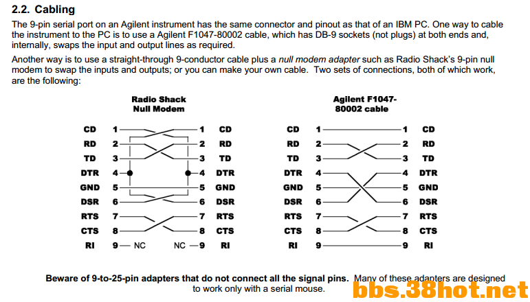

想用串口读取34401A的数据。使用的是DB9的三线,表上串口,波特率,校验位都设置好。用串口调试助手收发命令。
1表能接收到串口的命令,但没有发送数据。
比如命令CONF:VOLT:DC 10,0.1;表确实能够响应。但其他命令比如SYSTem:VERSion?表就没有返回信息。而且连续发送的话  就ERROR-410 什么的错误就出来了。清除错误后  原来能用的命令也用不了了。
想问下是什么原因。
2只想让表把当前的测量值发送出来,该用什么命令?没用过SCPI,看着有点晕。
3是不是WIN7用不了IntuilLink Toolbar?装上了打开显示错误。
4下了一个Keysight BenchVue 根本检测不到设备。
问题有点多,请大侠们能够解惑,谢谢。
发表于 2015-1-7 17:04:01 | 显示全部楼层
貌似要交叉串口线的吧?
 楼主| 发表于 2015-1-7 17:07:07 | 显示全部楼层
beautieshunter 发表于 2015-1-7 17:04
貌似要交叉串口线的吧?
按照说明书上,是交叉的。但不知道  仅三线可以不。
发表于 2015-1-7 20:12:54 | 显示全部楼层
仅用三根线不行的,要用到4、6和7、8,参看这个线序图(按右边那个就可以)
发表于 2015-1-7 20:23:29 | 显示全部楼层
查了34401A的图纸,其实其串口的7,8线没有用,其实7根线就可以了,用网线代用即可。
发表于 2015-1-7 21:33:20 | 显示全部楼层
设置 : 9600 none 8bit
发表于 2015-1-8 00:52:44 | 显示全部楼层
给34401端的6脚DSR灌一个高电平3V,串口格式Pc和表上要一致
