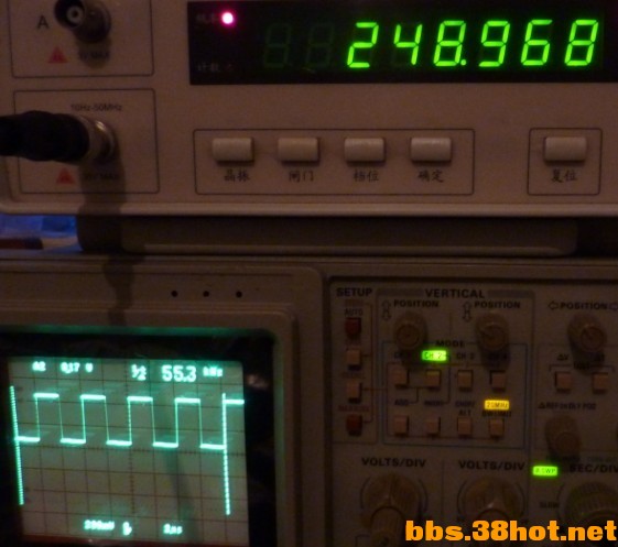

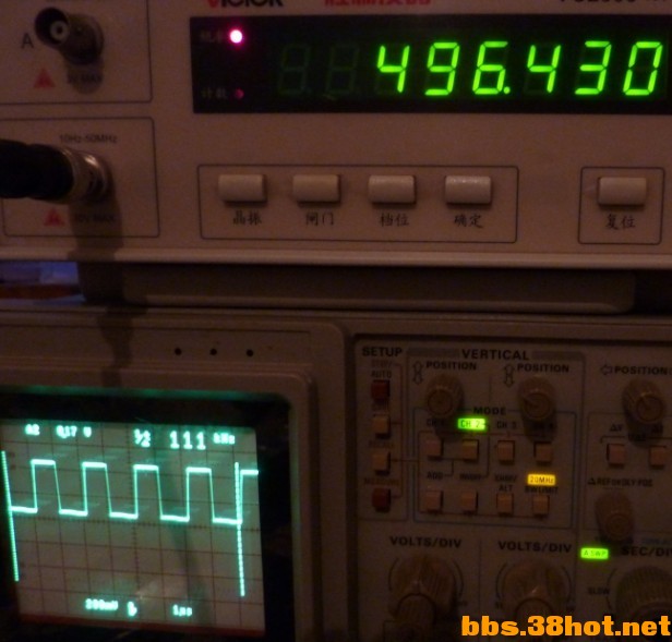

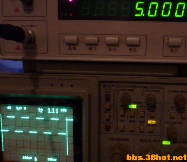

发表于 2013-6-18 00:20:18 | 显示全部楼层
我的是自动测量后读出的数字和实际测量结果不符(读数不正确)。来学习了。
图1档位:200mV/DIV,100us/DIV。自动测量读数:0.17V,1.11kHz。真实数据:0.4V,5kHz。
图2档位:200mV/DIV,1us/DIV。自动测量读数:0.17V,111kHz。真实数据:0.4V,496kHz。
图3档位:200mV/DIV,2us/DIV。自动测量读数:0.17V,55.3kHz。真实数据:0.4V,249kHz。
发表于 2013-6-18 00:46:05 | 显示全部楼层
频率不对?还是电压值不对?
发表于 2013-6-18 09:35:04 | 显示全部楼层
mapleft 发表于 2013-6-18 00:46
频率不对?还是电压值不对?
电压和频率显示值都和实际值不符(就是自动测量后显示的数值有问题),谢谢关注!
(注:结合档位 人工读数应该和输入信号参数大致相符)
发表于 2013-6-18 10:11:04 | 显示全部楼层
不管符与不符,只要偏得不多都 算是正常了,。这数机器太老了,估计有10多年没较准过了。所以较准一下比较好。还有就是哪怕你较准之后也会有一定偏差的。这种模拟的测频率和电压不能和现在的数字的比。
我看你用光标测试,光标都没有调好。应该调到一个周期才是正确的频率
