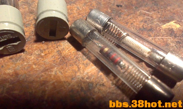

一个进口元件,有认识的么?国产有没有代用品?

保险丝

我也知道那是保险丝,为什么要做成那样呢!

高压保险丝 微波炉里面有 不过你这个串联了个22欧的电阻

高压保险,加弹簧是为了熔断时快速分离,避免拉弧

并且应该是电流很小的保险,应该是100mA以下的

我在Fluke 8050A里见过这样的保险丝,小电流过流快速断开。

这个我修复过一个,买个100mA左右的保险丝,把里面保险丝弄出来,焊到原装的里面,用烙铁加热就可以拆开原装的保险,再把100mA的保险丝加焊一段丝漆包线拉长后焊上。
