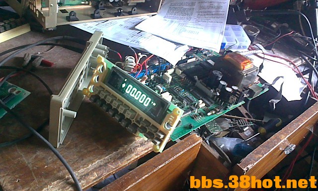

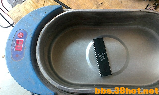

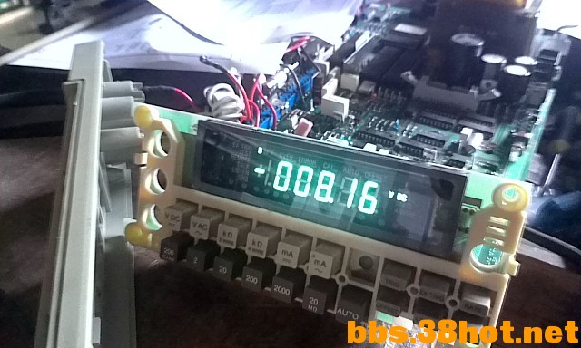

以前,THY888 绐我说,F8840的715680会坏的,我是一点也不信,因为我收了一堆烂表,哪怕再烂,A/D 也是好的,我便认为技术大佬故意引我掉坑里,今天还真遇到了!表现为自检报错 4 5 6 7  15 16 17 21 ,细心试机,发现各档都可测,只是有一个固定的底数 00820,试代换A/D,竟然归零了,原机报错29 ,RAM数据也丢了m,刷一个同板本的RAM,结果还好,就等修屏了。有图有真相! 底数:

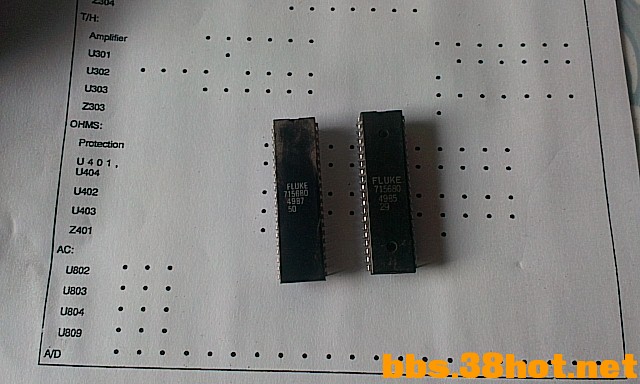

在另一张板上拆的一片(原本我还有几片的,没见过它坏,所以不知放哪了里,后悔中!!)
竟然归零了。(这可能就是修表表的乐趣所在了吧)

结果就是它真的是坏了。
PS 原来THY888真的没有骗我啊。。。
