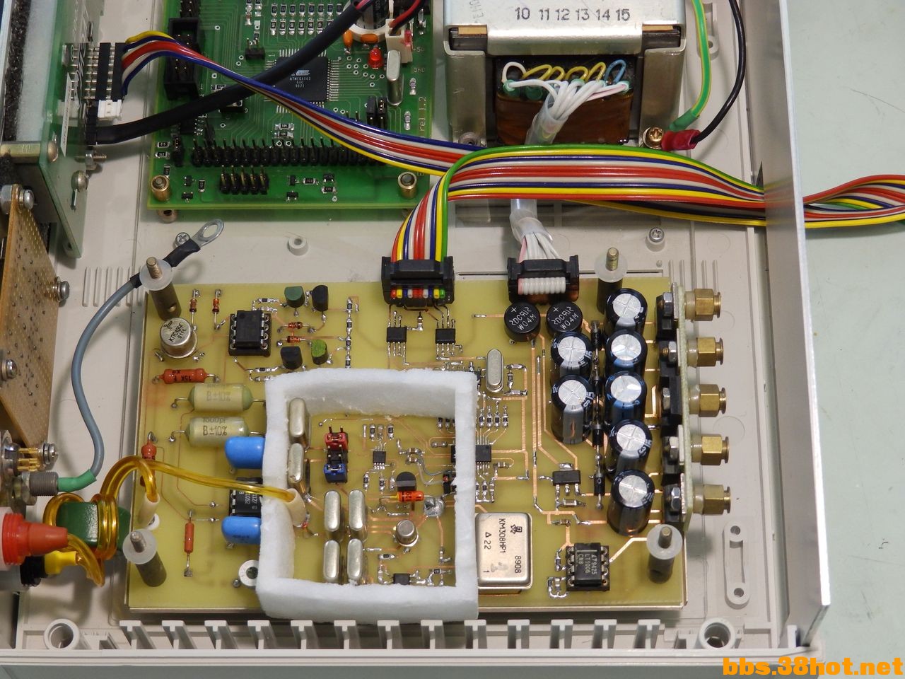

发表于 2015-1-6 01:38:25 | 显示全部楼层 |阅读模式

做得真棒,温漂和噪音情况如何? 1N829跟LM399AH比较起来到底哪个噪音指标更好些呢。9V电池固定方式有点山上的感觉,不知道有没有专门的PCB焊板式9V电池专用电池座

829指标很好,做的也很漂亮。
6871这套基准是靠调节输出电压来调节829电流的,所以很难兼顾温飘和输出电压精度。
829噪声比399低,主要是两个方面影响的,一个是829电流大,一个是399恒温温度高。
摘掉399恒温电路的话,只留电压部分,399各方面性能都比829强了。

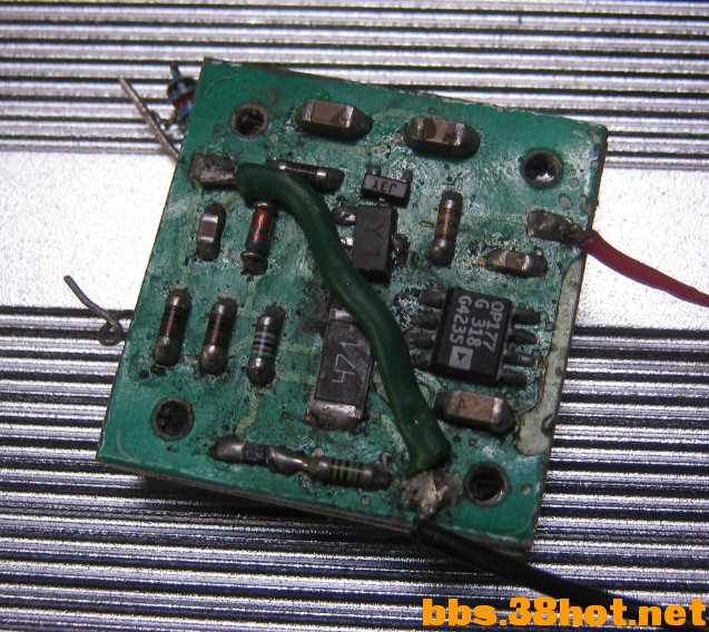

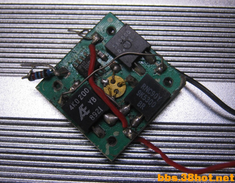

降低399温度试验
用两片铝基板pcb,背靠背构成3.2mm厚度铝热沉。 一面做恒温,另一面做基准。
399拔掉衣服,扎入铝基板中,紧配合,取得恒温。
这板子焊接的我都没法看了。。。。哈哈

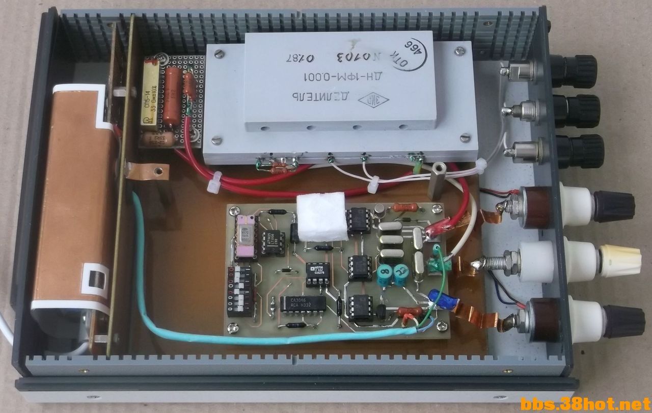

1n829 from solartron 7081 :

iddqd2001 的7为半做得真好,我也准备做一个试试

楼上那位外国朋友的那个七位半看着真是赏心悦目,厉害!!!

hldiy 发表于 2015-1-6 10:26
降低399温度试验
太牛了,还能这么玩,哈哈,后来呢,效果咋样,测试数据出来了吗
降低399温度试验
低温399弄在6871上性能如何
