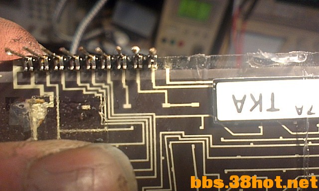

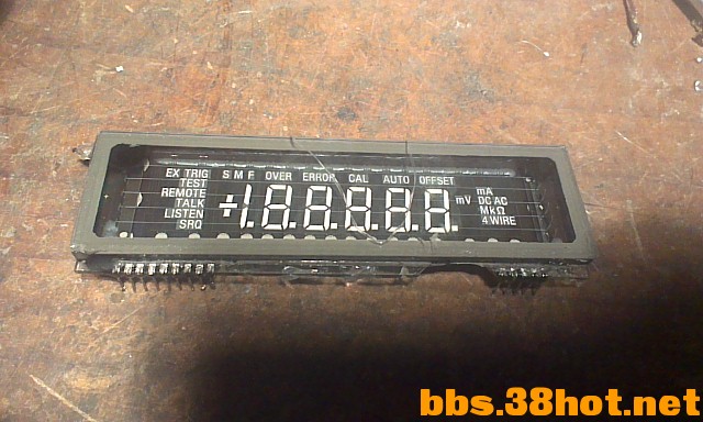

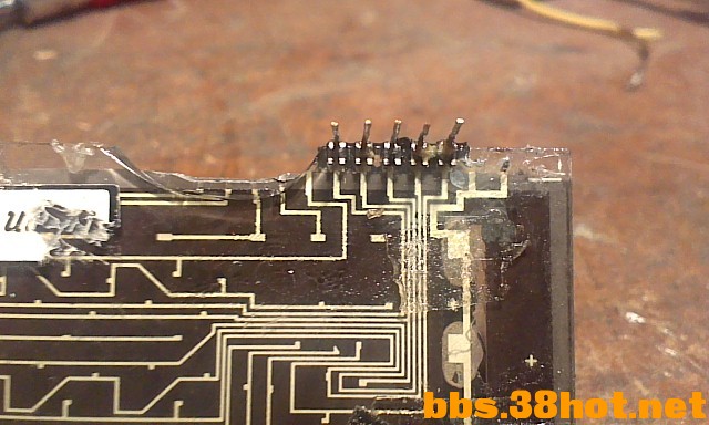

中间断了一块,竟然还没有漏汽。
可怜的灯丝脚啊,这里电流较大。是最大的难点。

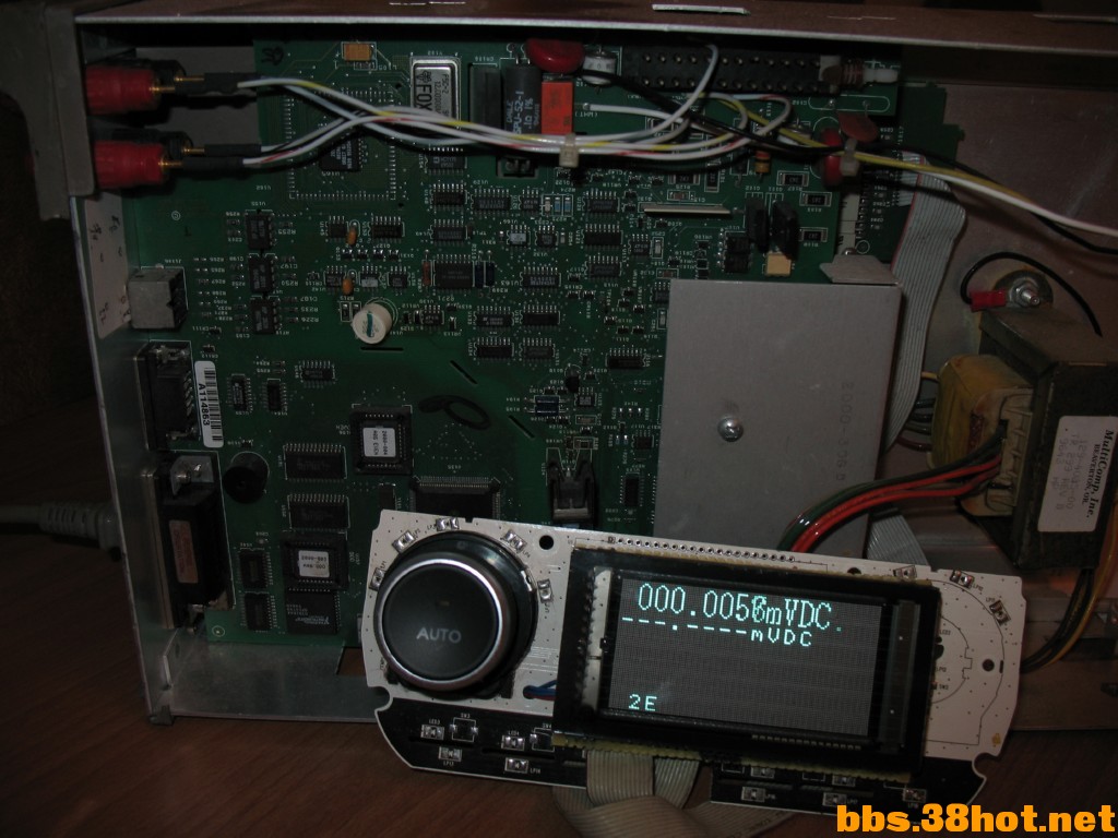

发表于 2015-1-5 23:03:57 | 显示全部楼层
是k2000。主机和面板是串口ascii码通讯,目前没有完成只是显示读数没有其他功能。设想是用编码开关和一个按钮实现面板按钮的功能,但显示操作方式没有方向,手头没有原机面板部分状态显示还不太清楚。

是k2000。主机和面板是串口ascii码通讯,目前没有完成只是显示读数没有其他功能。设想是用编码开关和一个按 ...
串口ascii通讯的,不如直接接个串口的2002VFD屏就好了
