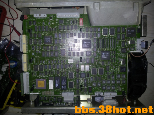

求一块泰克tds524c,处理器显示A11板

上图片看看
 楼主| 发表于 2015-1-5 22:26:55 38hot手机频道 | 显示全部楼层

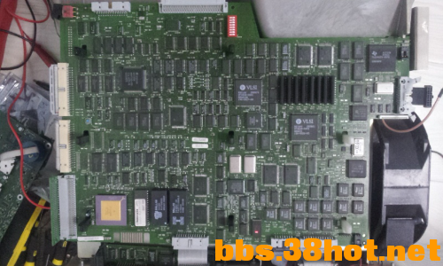

补个图
发表于 2015-1-5 22:32:45 | 显示全部楼层
机器什么故障可以修好的
 楼主| 发表于 2015-1-6 07:37:55 38hot手机频道 | 显示全部楼层
开机没有显示,电源正常,数码管显示一个横
 楼主| 发表于 2015-1-6 08:43:54 38hot手机频道 | 显示全部楼层
开机后面板灯全亮

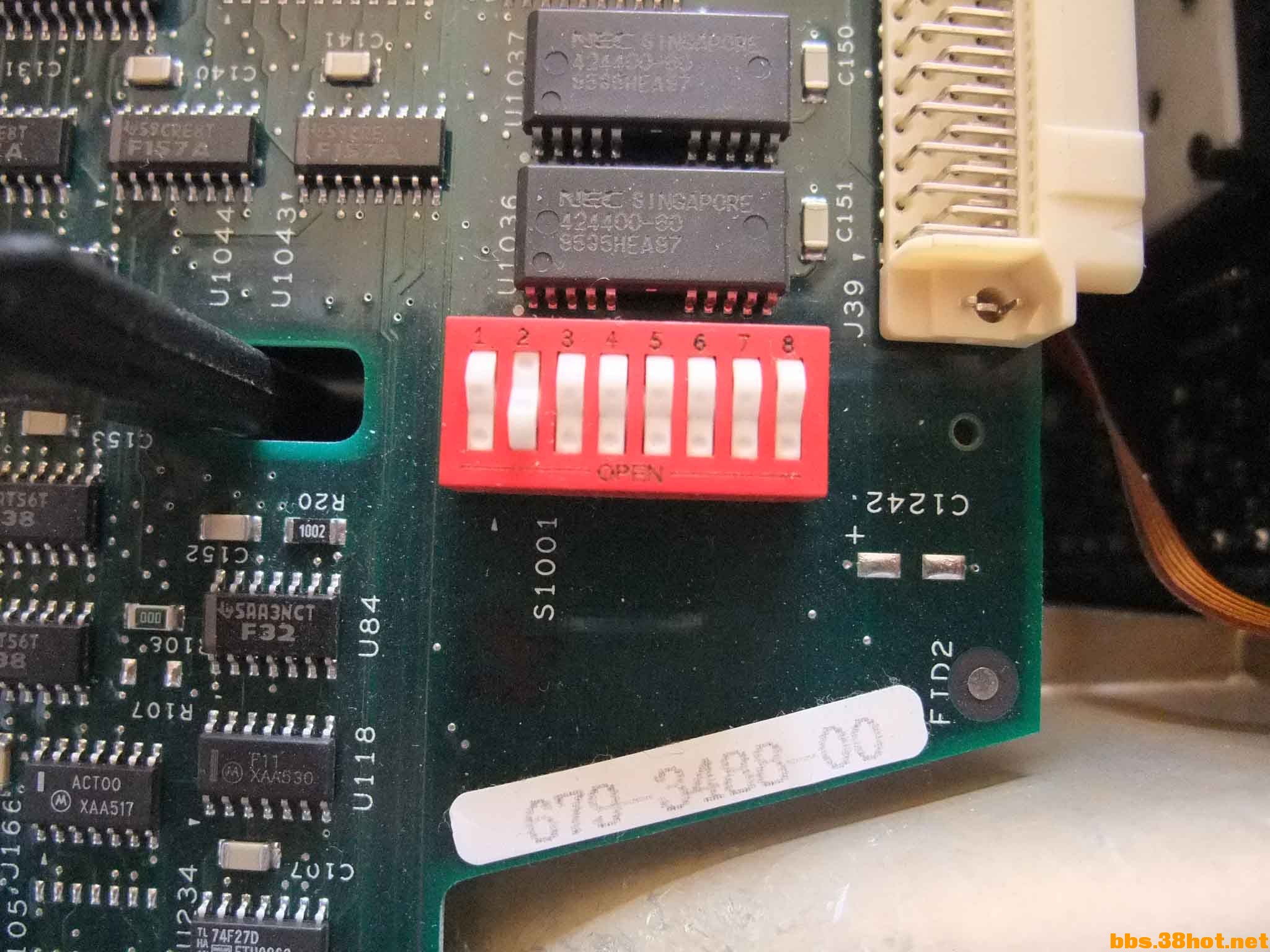

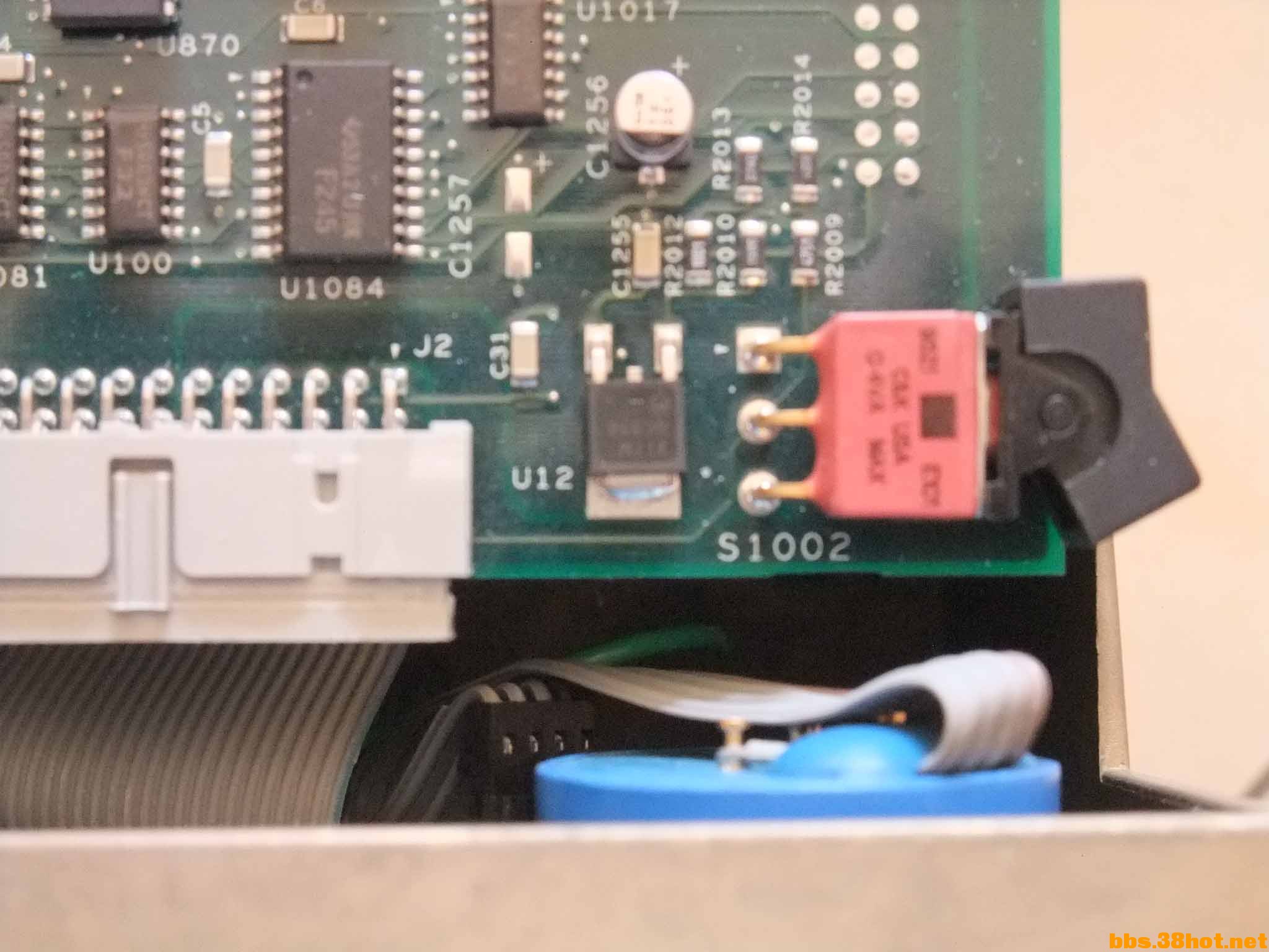

板上与两个红色的开关,一定要设置正确,不然很有可能不开机。按照我下图中的设置法,只要基本硬件正常都可以开机。
另外,可以把显示器排线先拔下来,在后面板VGA插座接一个电脑显示器,可以排除因显示器故障引发的不开机。

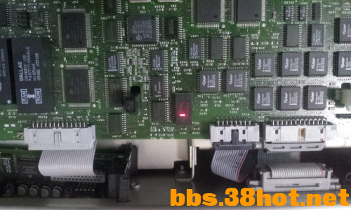

感谢,老兵1234,开关设置以后数码管显示8 3 4 . E e等等,面板灯还是常亮,拔掉显示排线,VGA接显示器还是没有显示!
发表于 2015-1-6 21:44:10 | 显示全部楼层
8 3 4 . E e,显示不同的检测项目。
如8表示电源启动,3表示RAM2在诊断,4表示RAM3在诊断,……最后必须停在1上。
面板灯常亮,说明自检没过。

调整开关后拍的视频,帮助分析一下,3Q
http://v.youku.com/v_show/id_XODY2MjE2NzY4.html?x
发表于 2015-1-9 02:34:27 | 显示全部楼层
258288 发表于 2015-1-7 09:36
调整开关后拍的视频,帮助分析一下,3Q
看起来CPU做了引导系统内核,然后发生.E。应该是意外事件。然后系统复位,从.8开始重新跑。估计是有RAM或者ROM坏了。数据不完整
发表于 2015-1-9 18:32:48 | 显示全部楼层

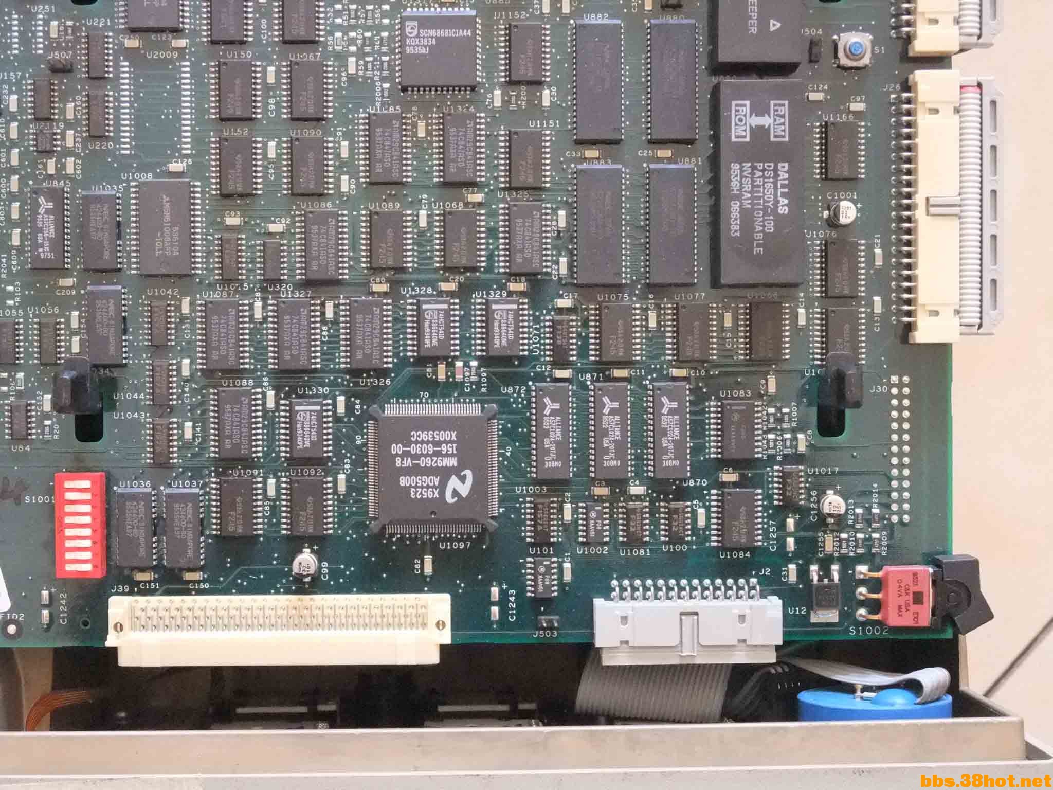

硬件应该没问题,应该是RTC或者flash挂掉了。
 楼主| 发表于 2015-1-9 20:50:51 38hot手机频道 | 显示全部楼层
flash芯片是,28F020一共12片,可以直接更换吗?
 楼主| 发表于 2015-1-10 22:13:50 38hot手机频道 | 显示全部楼层
RTC可以更换吗?

不停5和e,忽视它们。
发表于 2015-1-11 12:24:27 | 显示全部楼层
不过还是建议将DIP开关全部置向数字编号方向后测试。
发表于 2015-1-15 10:39:12 | 显示全部楼层
查有無漏液腐蝕問題,另外檢查NVROM 即達拉斯的那個存儲器,程序網上可查到下載的。此部分有引導作用。 如果是外面收的東西,檢查板子是否原配。這個很多人忽視,二手貨什麼都有可能。
