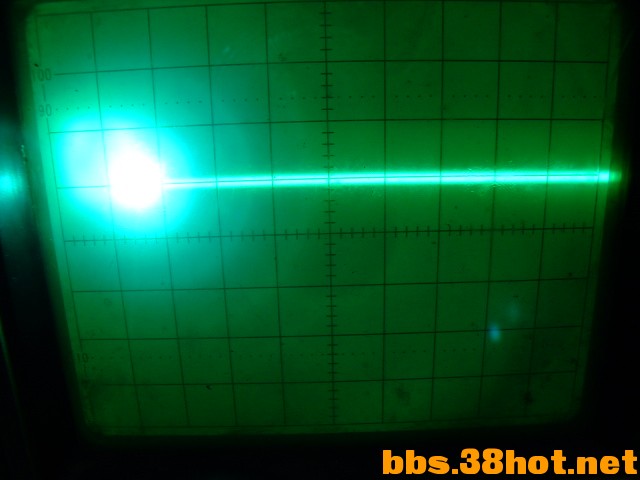

求助 菊水5041 40M 扫描线左边一个大大的亮点!!亮度也不能调节
亮度调节旋钮 不起作用 当亮度调节旋钮调节到最大的时候 线条会变粗 测试亮度的哪个电位器是正常的
请教坛子里面的高手 1 为什么扫描线左边会有大大的亮点呀???
2 菊水5041的电路图哪位高手有 求电路图!!!

有可能是聚焦电路特别是聚焦电位器的问题。

这种情况不要开太久了怕把荧光屏弄伤了!

查一下高压变压器附近的二极管,有可能击穿了

可能是时基扫描电路或者X轴扫描电路故障,试试把扫描速率调到最慢,看扫描点是不是在屏幕左侧停留一段时间才向右移,如果是的,个人认为应该着重检查X偏转电路和亮度控制电路
