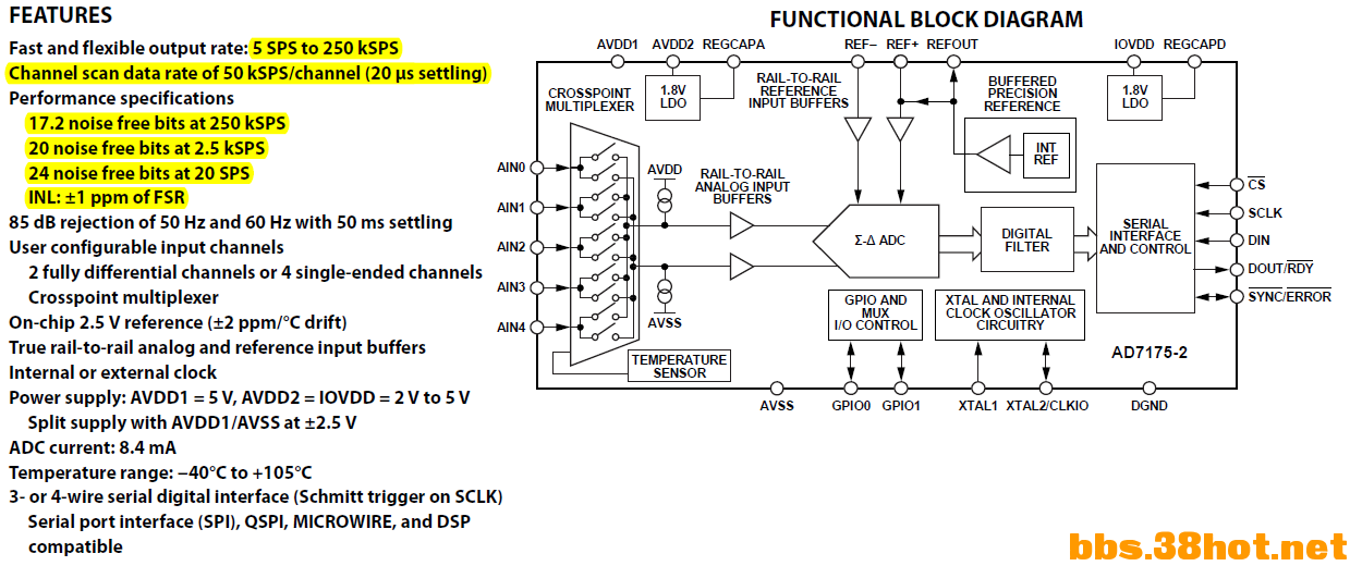

刚才看ADI公司网站,发现一款新出的ADC貌似很厉害的样子,大家帮忙看看是否适合做高精度万用表?
如下链接:
http://www.analog.com/zh/analog-to-digital-converters/ad-converters/ad7175-2/products/product.html
不知道好申请样品不?

ADC倒不是问题 问题是要会单片机  你大可在安捷伦的1252或1272上改 就知道那个AD7175有多厉害

看着你给的这些指标貌似很厉害,内部基准的性能稍显菜了点,换个LTC6655 如果真能做到24bit的无噪声分辨率那DIY一个6.5就可以称为现实

这颗ADC Noise, INL, Drift都一流,配合好一点的外部基准做6.5位DMM级别精度的设备应该已经没有什么问题了。
可以双电源供电,看来连产生浮地电平的电路都可以免掉了,比LTC2400方便多了。
难点可能会在基准部分,目前还没有真正的6.5位级别的2.5V输出集成基准,最接近只有MAX6325和LTC6655可以凑合一下。

这个adc非常不错的。映像中enob都有24bit。inl指标比ti的好不少

很负责的说,也许行
AD比TI严谨得多,他的RMS转Vpp系数至少都是6.6,7175-2好像更严格,出来的无噪声有效位数都是真的,可以信赖。
TI有时候用6,有时候用5,居然还用过4,因此给出的无噪声有效位数通常都有水分,有的水分还很大,用过就知道。
不过AD有时候Datasheet会出错,7705里就有明显对不上和错误的地方,还需自己仔细计算才行。

噪声水平非常优秀。但是其他方面好像要差一些
