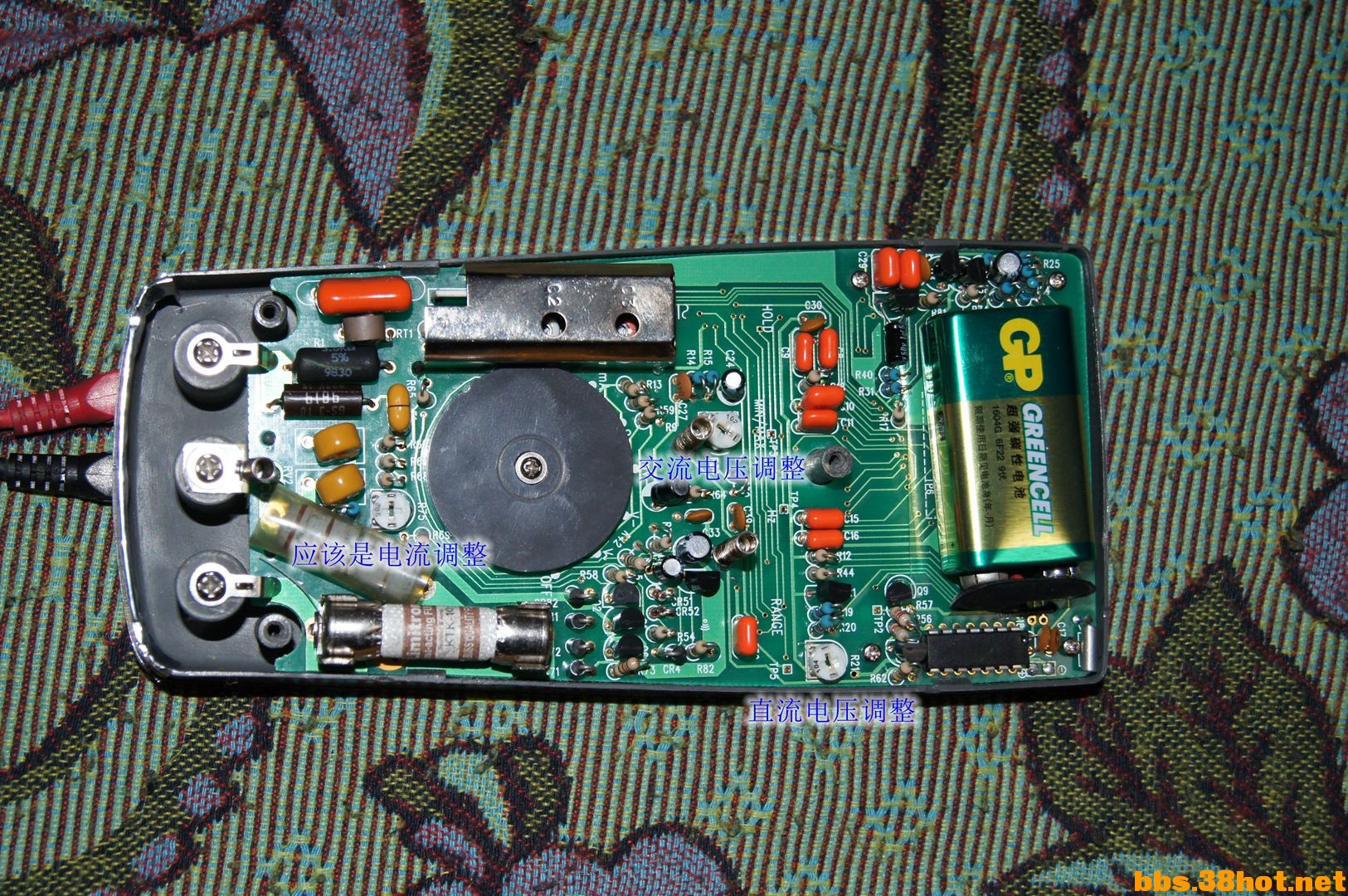

在论坛收了一台Fluke 17手持表,这个表用的是Fluke的芯片,貌似是优利德代工的。和常见的Fluke 17B完全不同,请问这个表如何校准?

见过优利德代工的,这表你登陆F官网,找F17的服务手册,估计没问题。
发表于 2015-1-3 07:35:31 | 显示全部楼层
官网没有F17的手册 我就试出调直流电压的电位器 把直流电压调准了  别的试调都没什么作用 所以也不知道干什么用的
发表于 2015-1-3 11:30:22 | 显示全部楼层

发表于 2015-1-3 11:42:19 | 显示全部楼层
记得是最右上的电位器是调节直流电压的
 楼主| 发表于 2015-1-3 15:38:34 | 显示全部楼层
多谢楼上朋友的提示,PCB右上角的可调电阻,就是调整直流电压的。这个表,应该是Fluke设计,优利德代工的表,比后来的15、17B,好用多了,测试速度飞快。
发表于 2015-1-3 19:39:56 | 显示全部楼层
直流电压 交流电压都试过了 电流档也试过了 就是这三个

感谢!我调好之后测量出可调的阻值为53.54K,用两个贴片串联代替可调,现在一字不差!
