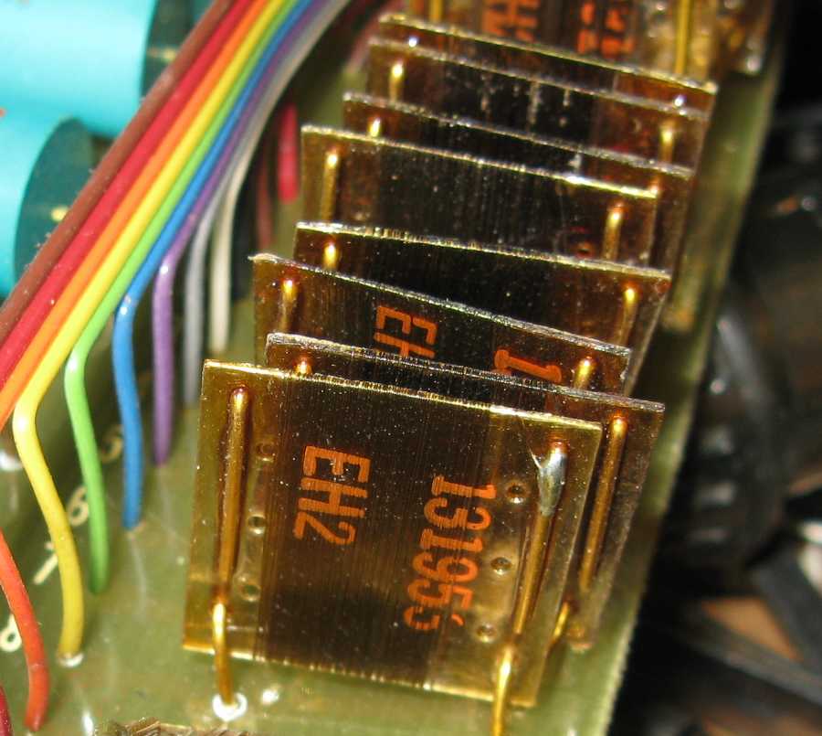

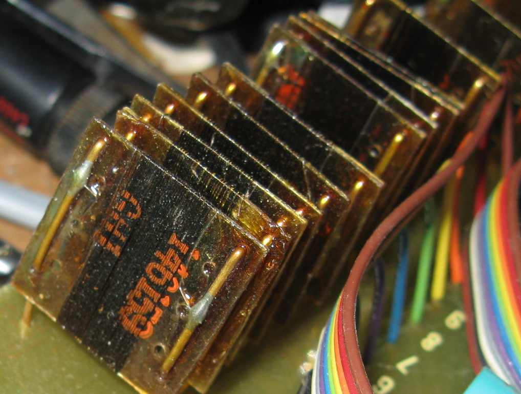

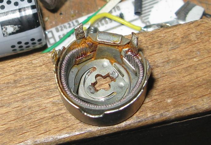

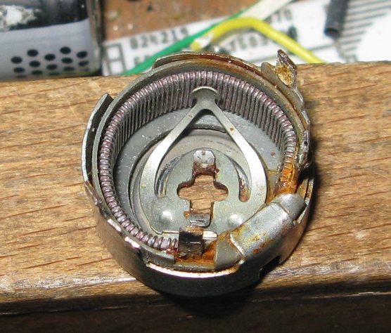

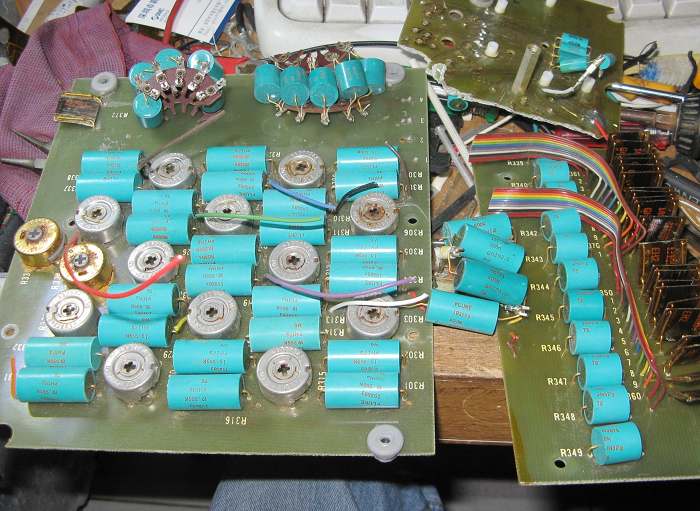

咬咬牙买了60只绿色福禄克电阻,想用统计法做电阻基准!其中19.999K 22只,8K 11只,500K,4只,45K 10只,240K 2只,2.211K2只,23.158K 2只,11K 2只,19.795K一只,3097.5欧一只,3424.4欧一只,还有11只1.6K左右的线绕,11只320欧左右的线绕,还有若干电位器!
请问用这些电阻利用统计法做电阻基准可行吗?怎样做才能做出多个基准呢????请大家发表意见指点!!!!

发表于 2009-10-16 23:32:23 | 显示全部楼层
可以用2个19.999k并联做10k
5个19.999k串联做100k
2只500k串联做1M
2.211K 的2只、一个11k的并联,再并联个普通的220k电阻,就可以形成1k的

发表于 2009-10-16 23:51:53 | 显示全部楼层
19.999K的22只可以做个Hamon,1K,10K和100K都有了!
多谢老大指导,,我想是不是多个串并联性能会更好??我想用8个8K并联得到一个1K,,,8个20K四并二串得到一个10K,,,5个20K串连得到一个100K,,1M用2个500K串联得到!!!!
还有就是接线是不是一定要引出4跳线?线材需要的特富龙板和线在那里有卖呢?线可以用原板上的排线吗?
