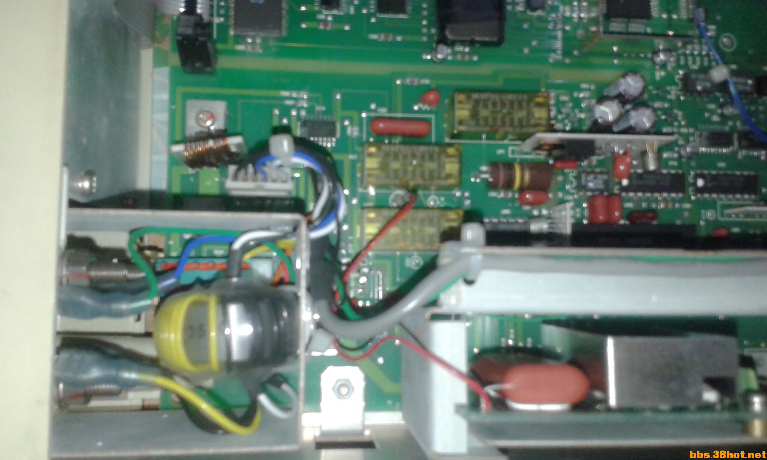

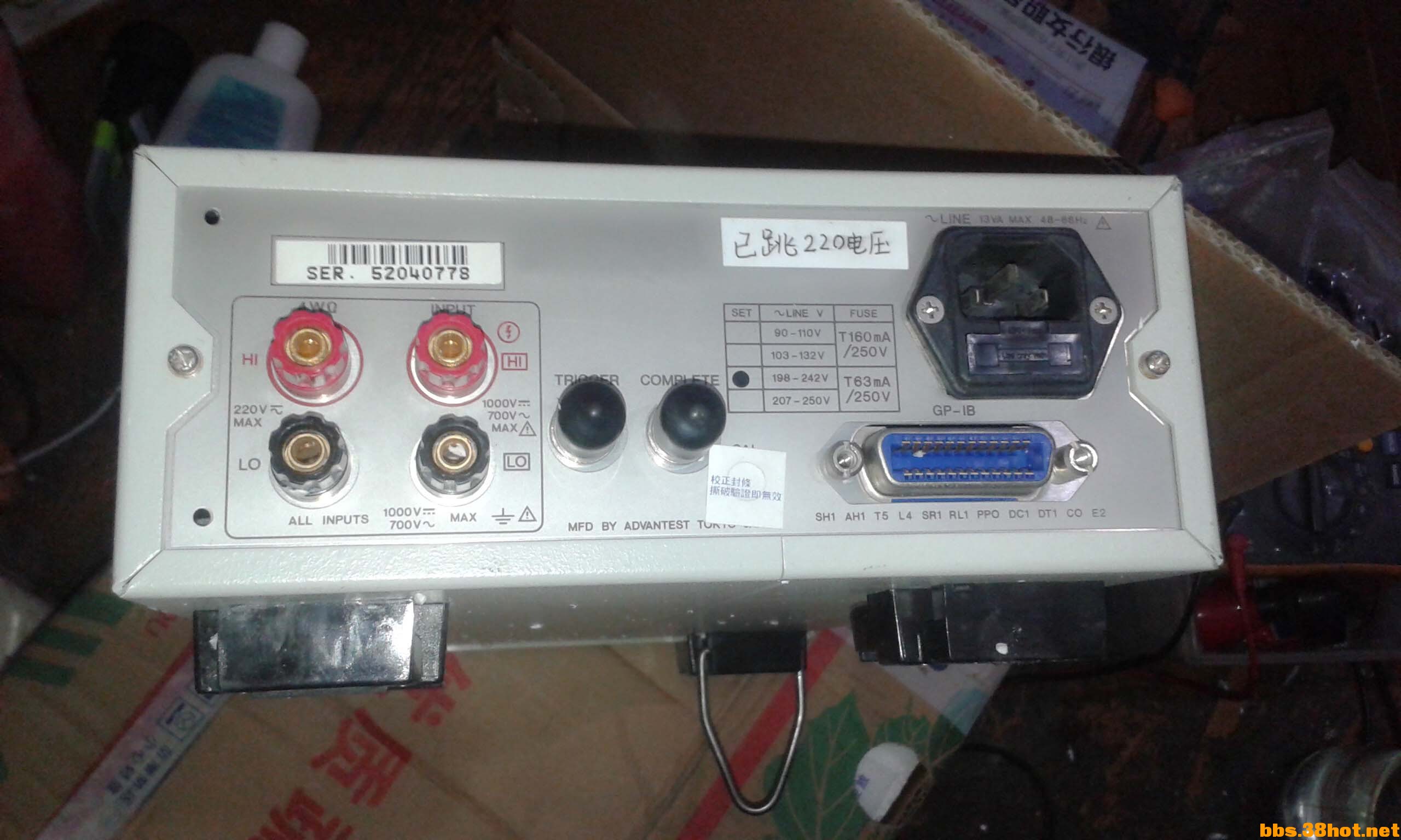

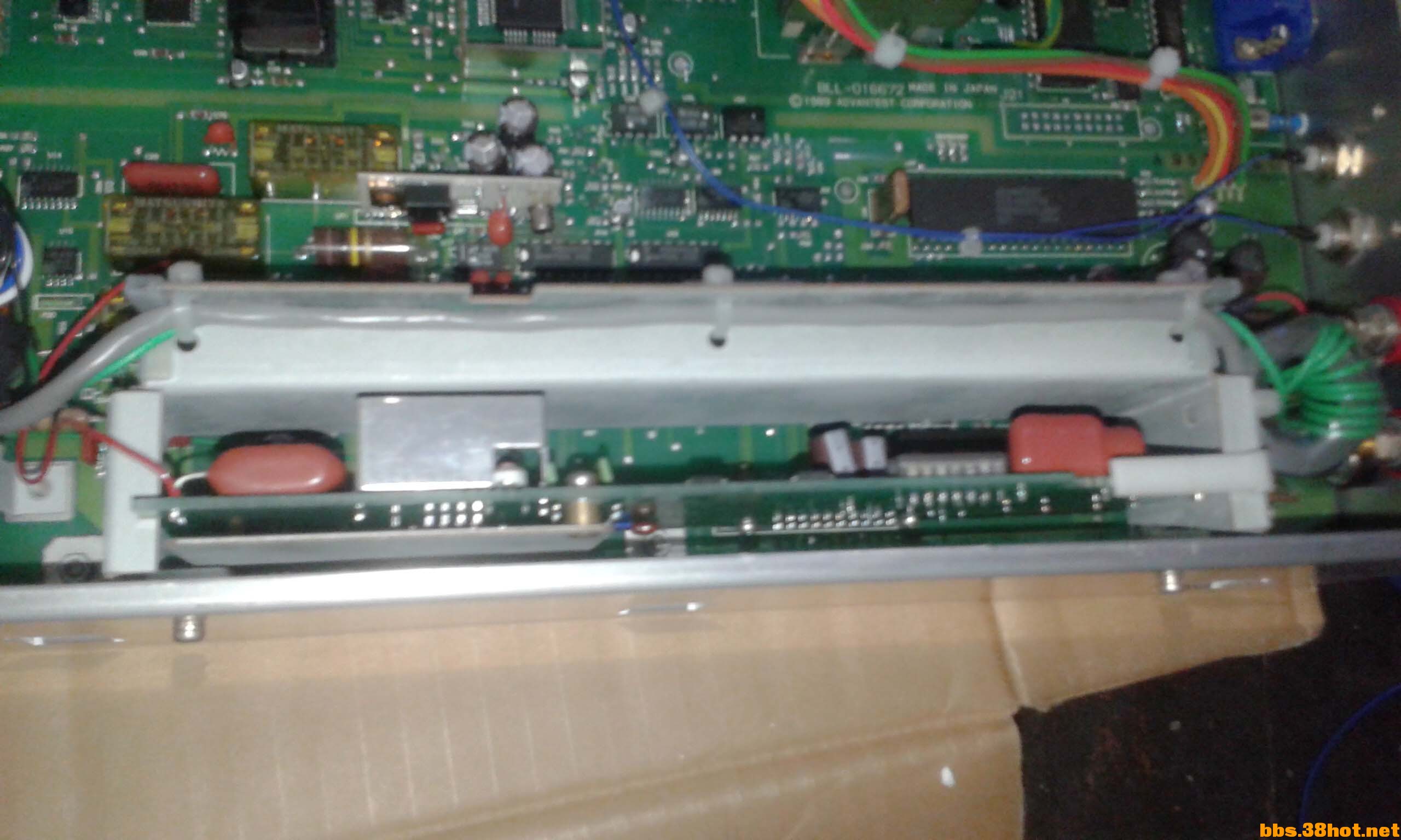

坛友发来一R6551台式万用表,故障原因为电池漏液,造万时而开机,时而不开机,
漏液造成一些线路板走线腐蚀,机主动手补了一些,还是不开机,故发来给我,先看拆机图:

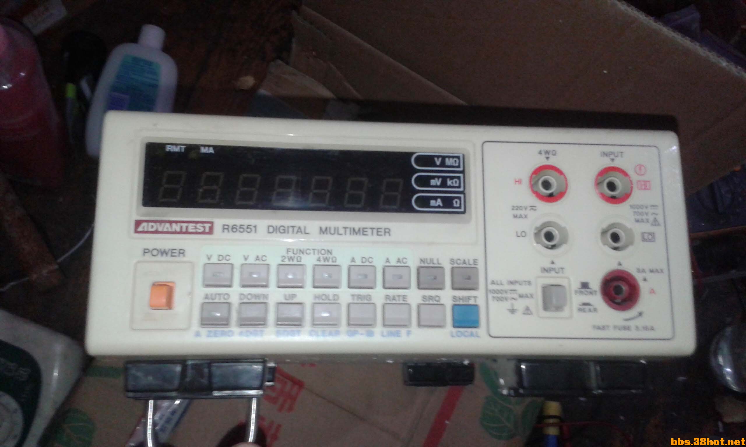

前脸:

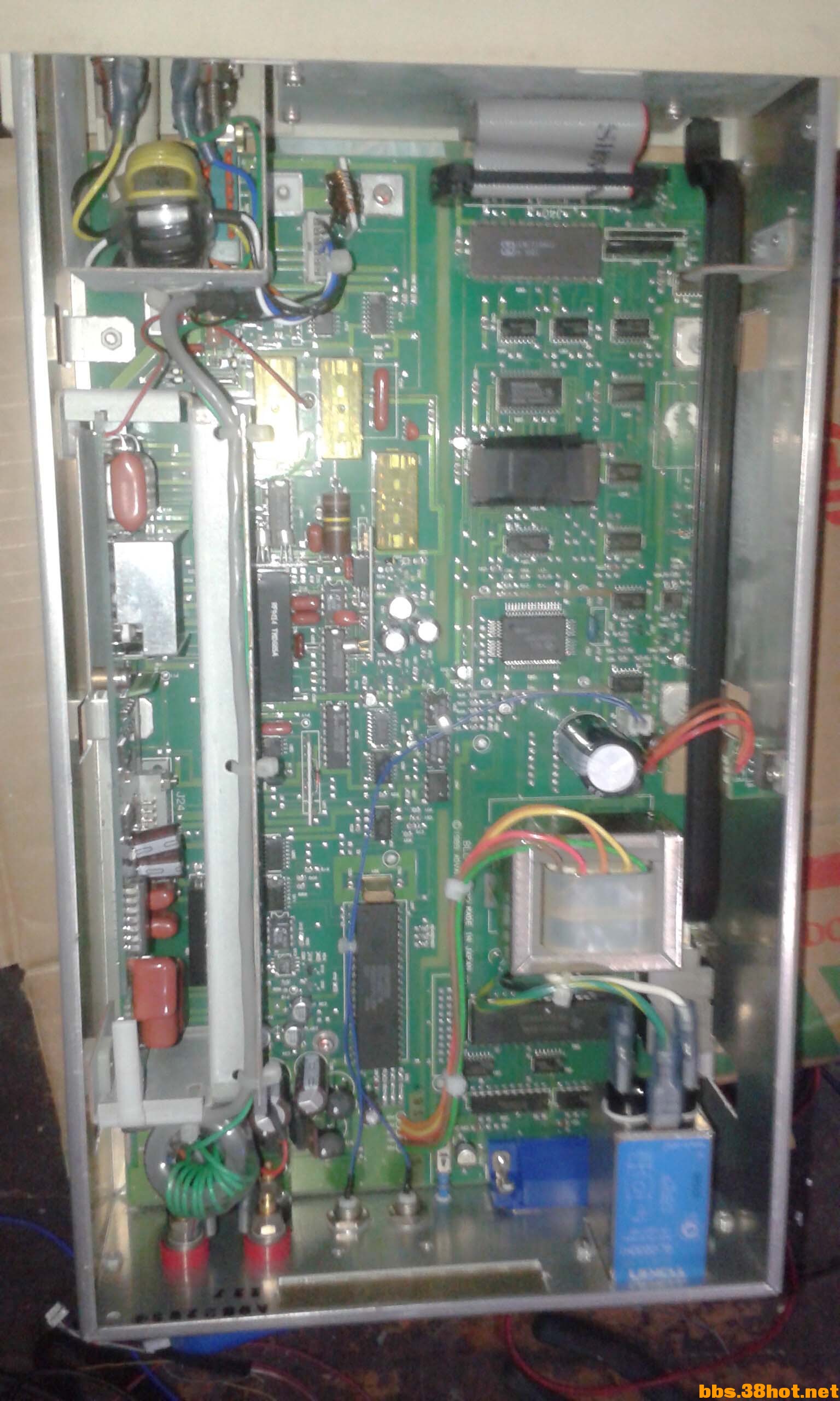

肚子:

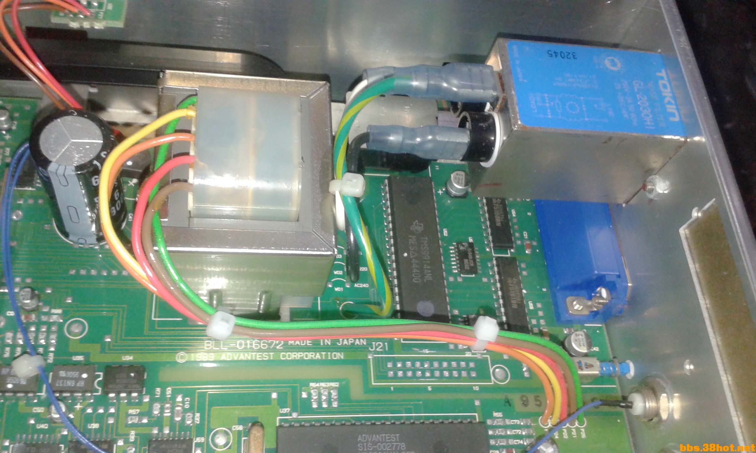

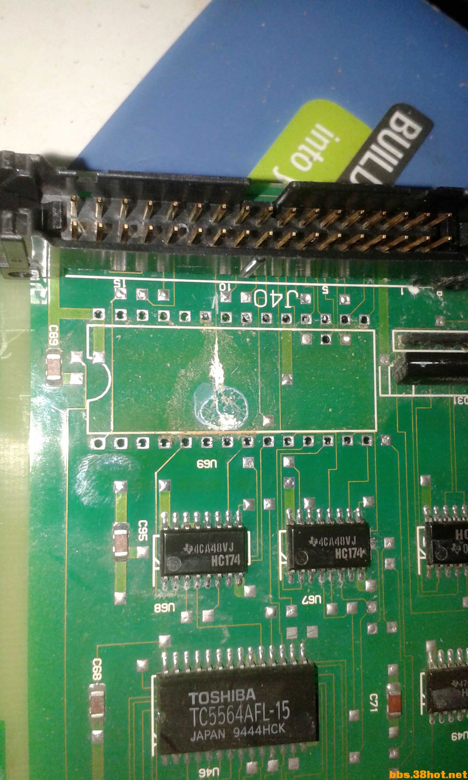

变压器:

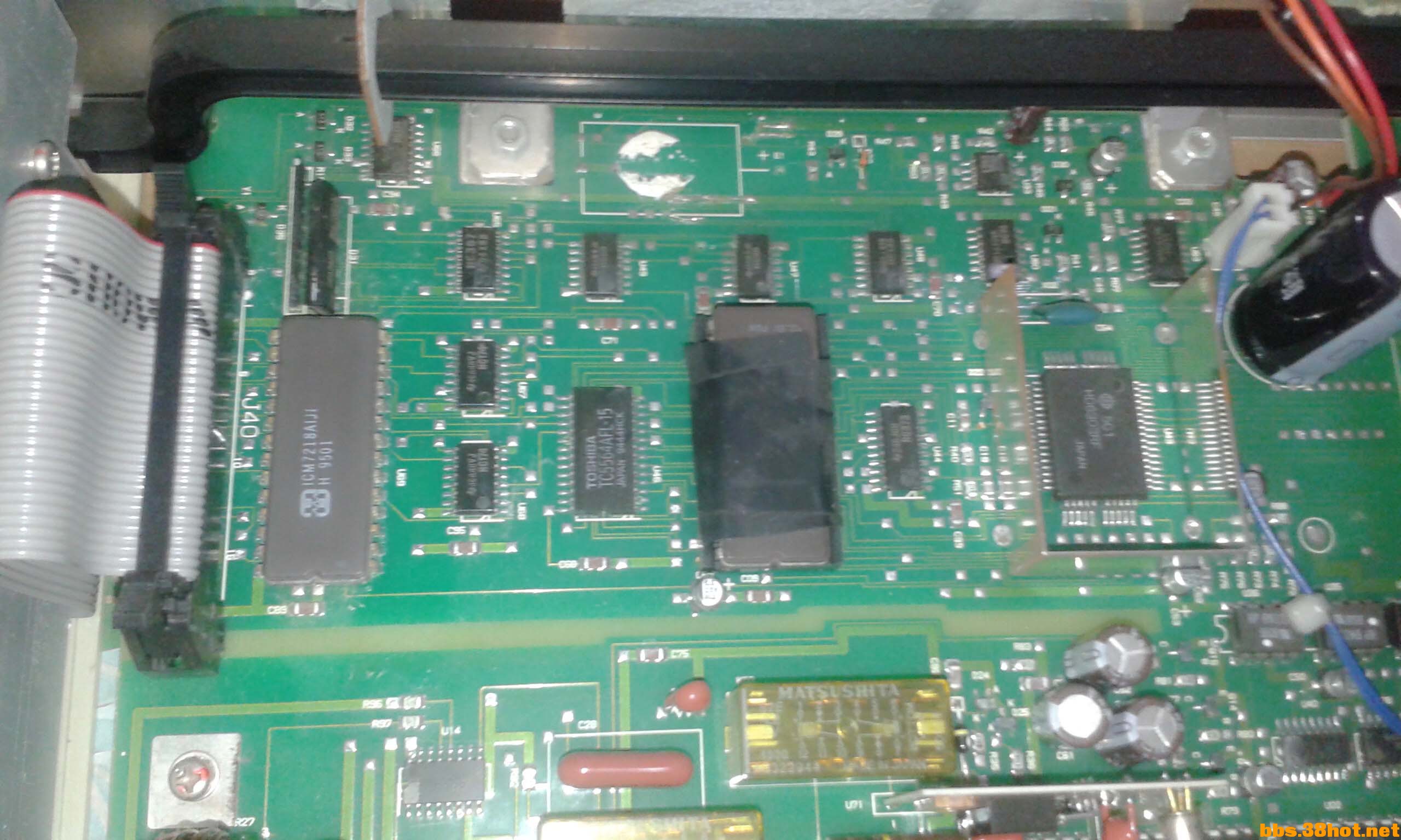

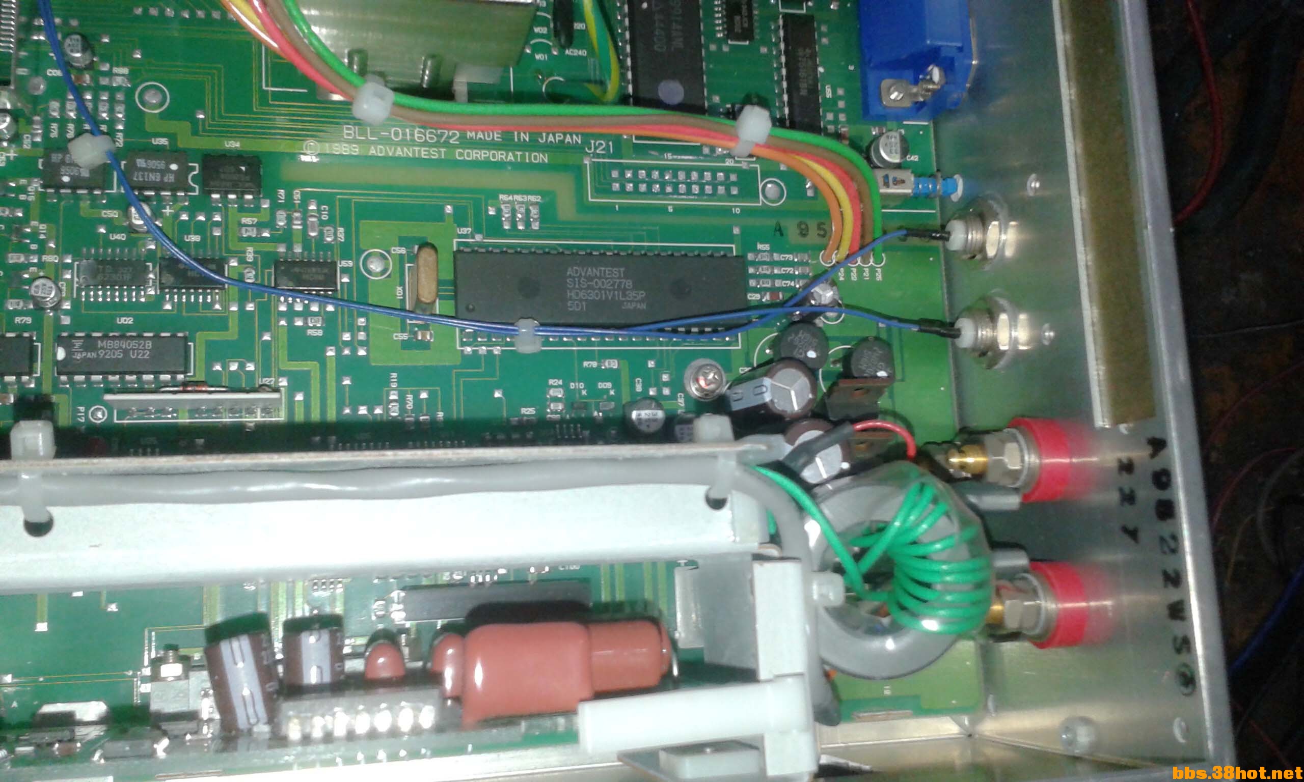

存储器及显示驱动部分,电池不在了:
输入 部分:

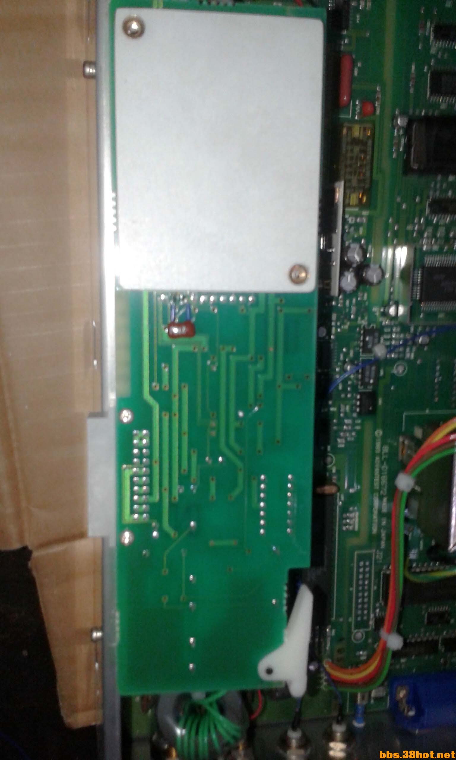

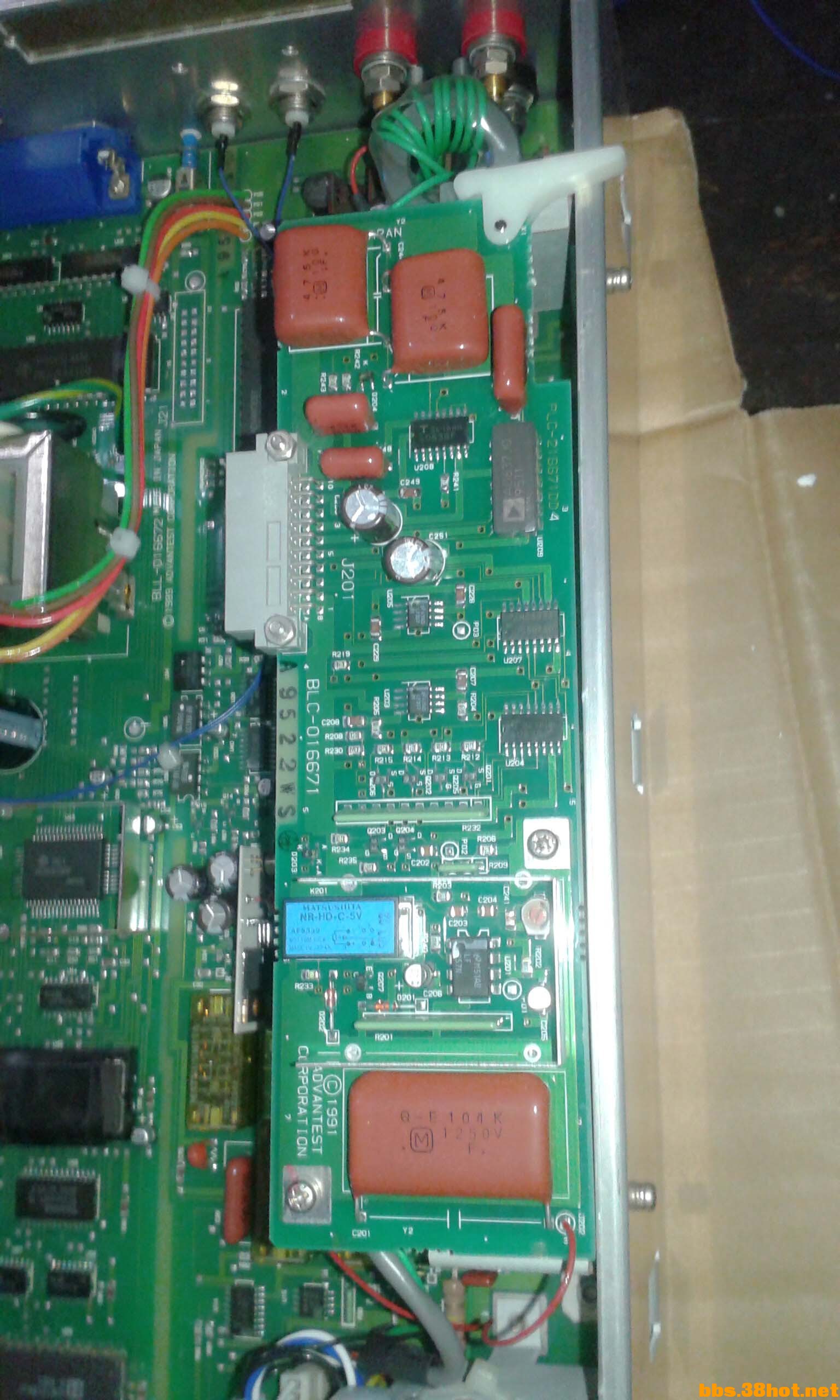

竖板:

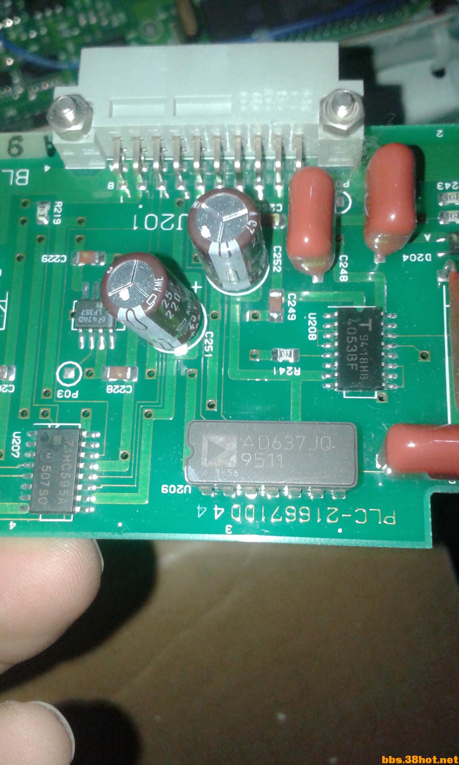

竖板正面:
反面:
特写:
好了,现在动手维修吧:

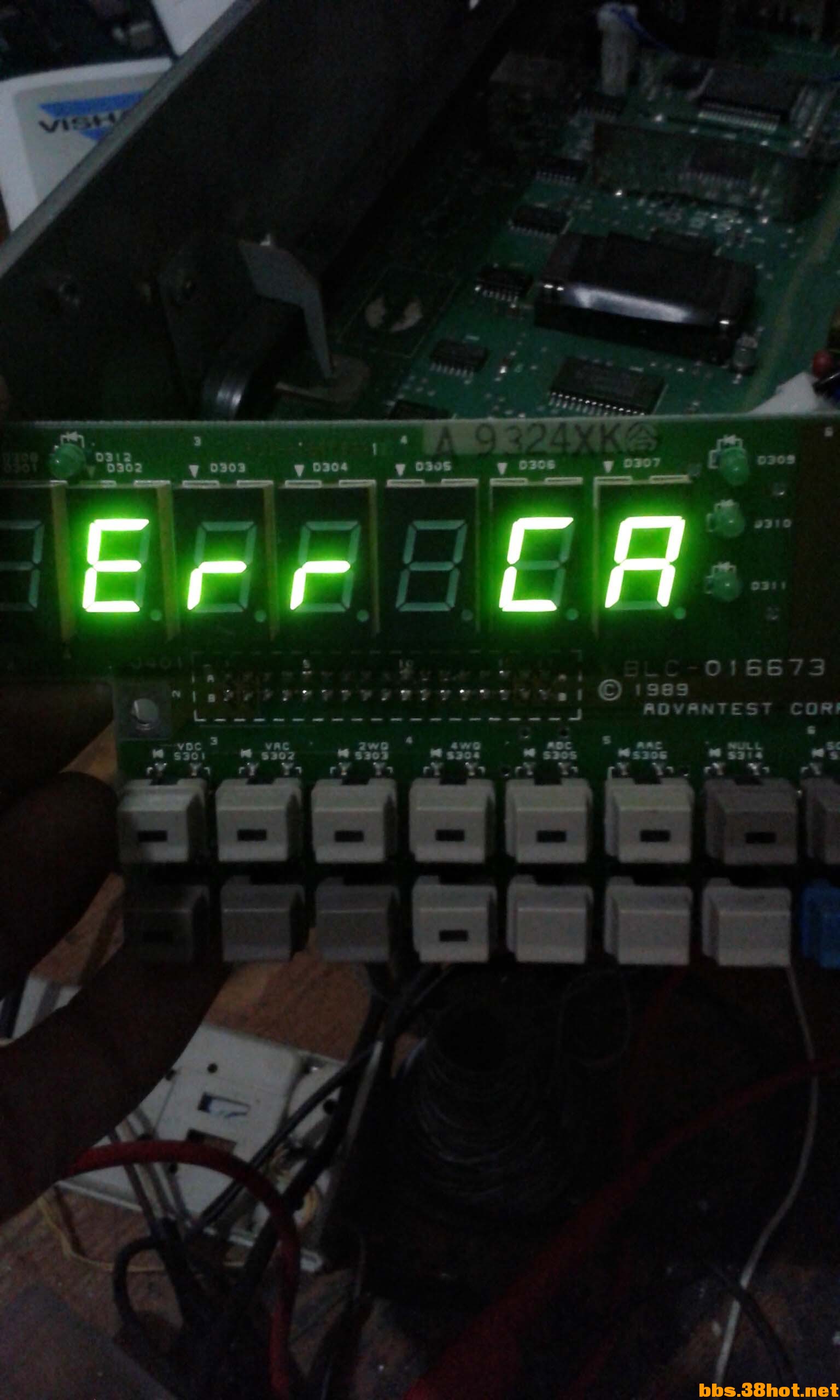

接到机子,通电试机,屏幕显示ERR 30,并且缺笔画,查手册代码为校验错误,仔细查发现一芯片脚腐蚀没了,当然机主也提醒我了的,更换之,

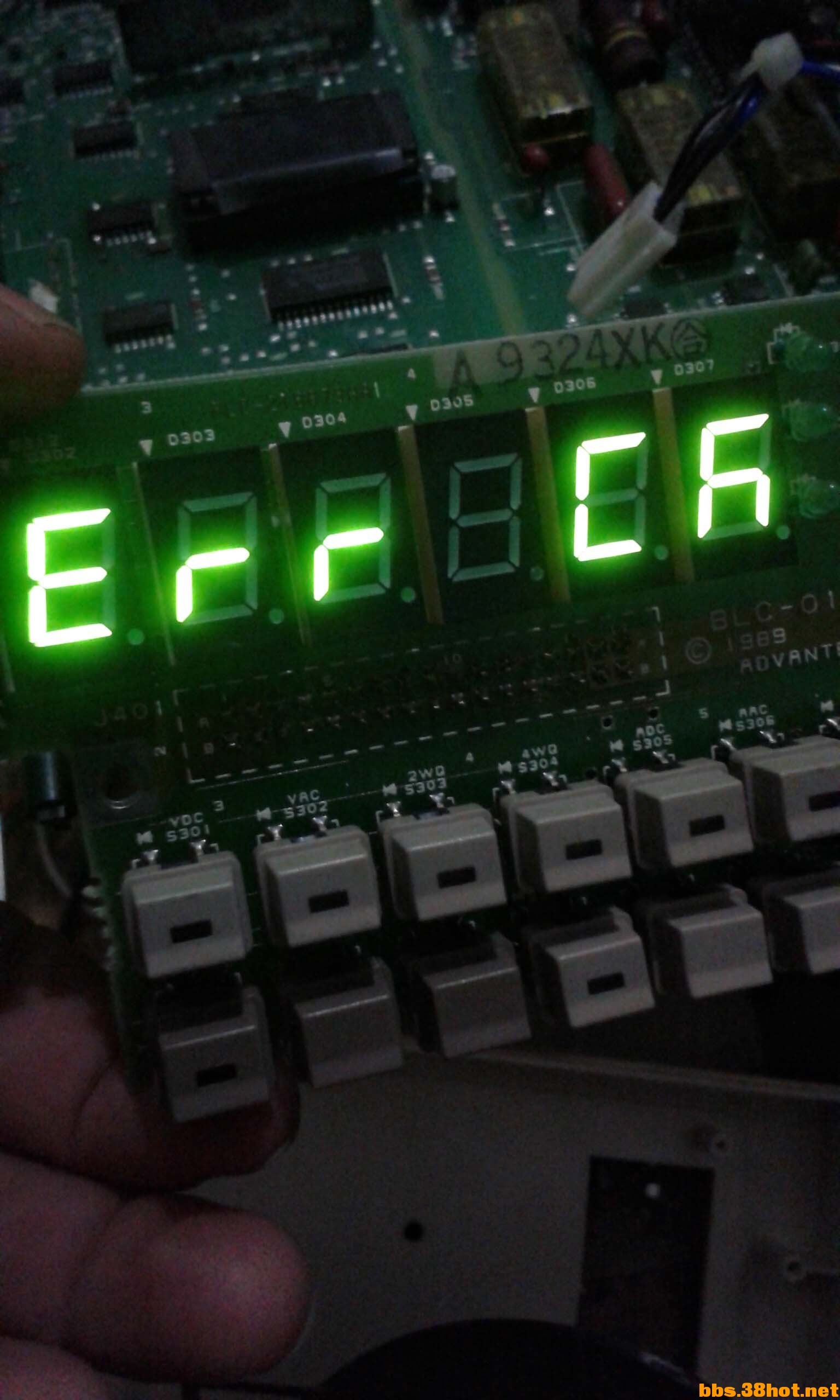

出现 这样的问题:

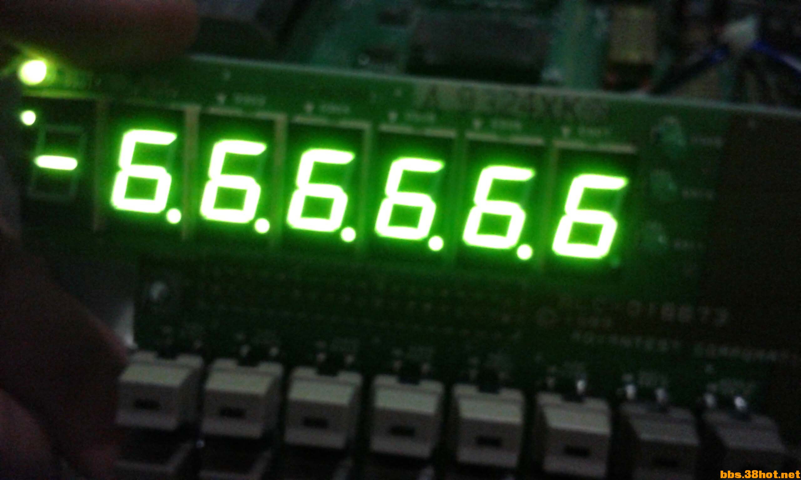

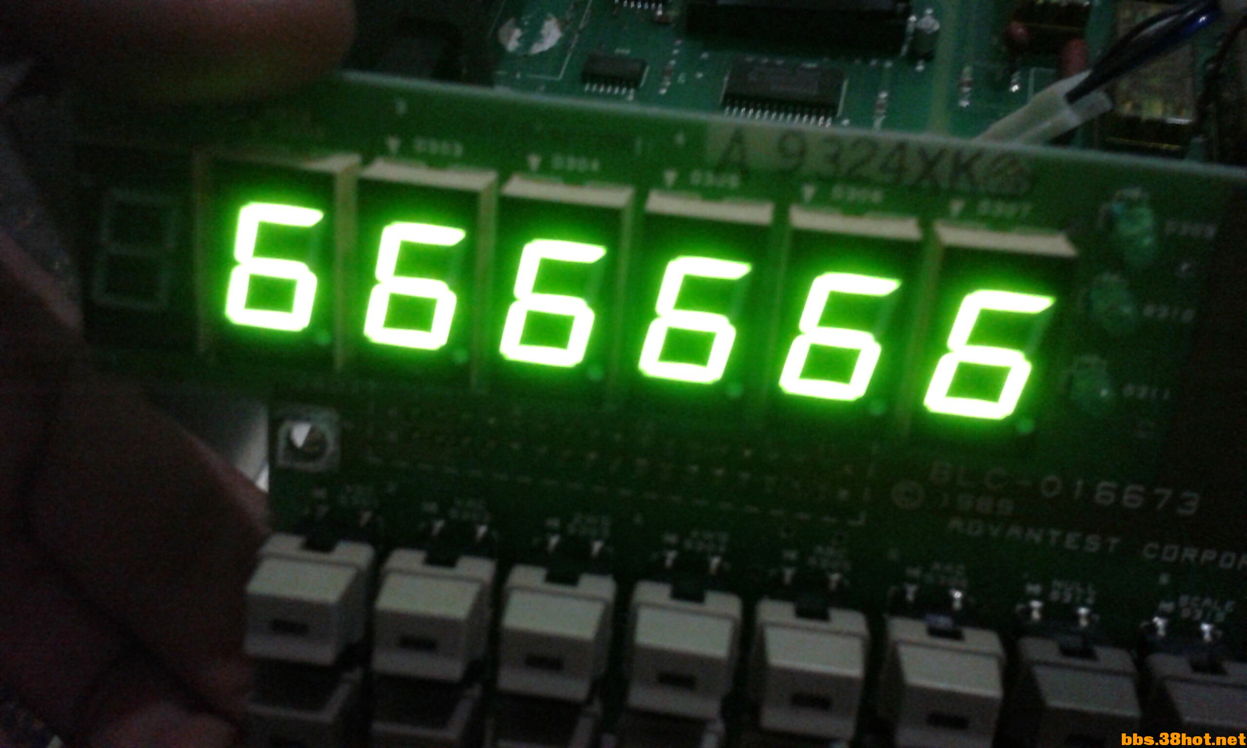

意思是ERR CA,并且那个A明显缺笔画,按RATE开机,字符自检:
六个8:
全亮时:
很明显,全缺找到这一笔的点,发现到驱动芯片的任何脚都不通,测排线是好的,也就是说排线到芯片中意的断了,这条线走得很隐蔽,在芯片底下,没办法只要拆下芯片:
发现了吧,明显腐蚀断了,飞线之:
按 RATE也不缺笔细了,现在就剩下CA的问题了,这个需要校准,因为电池没了,所以ROM里面的数据都丢失了,这两天整理数据,再校准,校准时再开贴.

跳过ERRCA的方法,可以看我的帖子..................接下来的校准工作,还是一个问题.............
