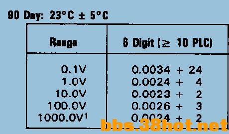

10V档挺准,开机稳定后测量恒温263基本不差一字,连续开机几天后会漂移一两个字,应该是正常的。现在把3456切换到100V档位,显示10.0004V,1000V档位测量值是9.999V偶尔10.000V,10V档位时测量值是10.00001V。按说100V的线性度不应该在测量10V时差3-4个字吧?想着调整一下。

其实也不好说,很多台式万用表的100V是先将输入电压进行百分之一分压得到1V满度,然后再放大10倍才是10V满度,是所有档位中最蛋疼的,因为其他档位都是直接放大,或者衰减后缓冲
所以100V档的指标是最差的!
如下图所示,100V档的指标确实是最差的

100v的测量范围是12v-120v,它的精度指标在这个范围内有效。检测该档位的低端精度,应当在12v左右进行。

手头基准最高的10V,要不两个已经标定的10V基准串联试试?测量12V很准的话,按说10V也不应该差三四个字吧?何况1000V量程测量10V也就差1个字。

找几台表验证了一下。3456,校准过的,用高档位量1v的源,尾数差1字左右。6781也是校准过的,同样情况下,不同档位,少的差三五字,多的七八十字(七位半模式)。另外34401和3456类似。看来这个问题值得研究。看起来不一定是表的精度问题。
