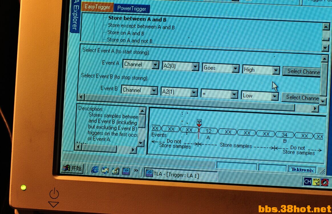

发表于 2015-10-21 14:43:12 | 显示全部楼层
请教一下,这个仪器的功能用现在的逻辑分析仪可以实现吗?修理hp的老仪器,维修手册里提到用这个小仪器,不知道用逻辑分析仪的四个通道线代替start、stop、clk和data probe,是不是可以?现在问题是在逻辑分析仪的软件里面,不知咋能定义他们?来start信号开始截取、来stop信号停止截取,然后根据clk时钟,数data probe信号里面的0,1,转换16进制显示,这样行得通吗?

发表于 2015-10-21 14:46:08 | 显示全部楼层
请问下,用现在的逻辑分析仪可以实现这个仪器的功能吗?修理hp的老仪器判别故障时需要用到,比如修理3456A,3325B。
发表于 2015-10-22 22:12:41 | 显示全部楼层
Jiffz 发表于 2015-10-21 14:46
请问下,用现在的逻辑分析仪可以实现这个仪器的功能吗?修理hp的老仪器判别故障时需要用到,比如修理3456 ...
这样应该可以。hex值要人工算了
