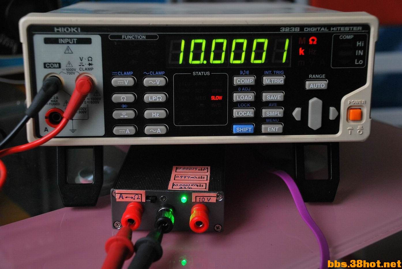

看看这个效果可以吗?

哇咔咔\^O^/,好漂亮,哪里买的数码管,推荐下吧

TB上找的,具体商家忘了,这种直接代换的0.56寸三位共阴28脚静态不太好找,现在大都用动态的了,引脚少,代换3238需改动引脚飞线,三位28脚的最方便,直接换上就行了。
