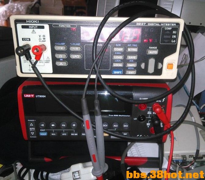

花了325大洋买来的日置3237,直流电压自动时手一拿表笔,里面的继电器就响个不停,一直感觉不爽,昨晚有时间自己DIY了一付带屏蔽的表笔,这下爽歪歪了,话不多说,上图 QQ截图20141231141152.jpg
补充一点,表笔是FLUKE原装剪下来的

屏蔽不接地有啥用?

直接用负极屏蔽的,效果不错的

这表设置里要设置50HZ 就不会跳了。地线一定要接!
发表于 2014-12-31 19:42:24 | 显示全部楼层
设了50HZ没什么用的

是的这表在自动档不停的卡答响还有爱德万也是这样真是烦人!对比34401就很安静的。

这表设置了50hz.电源接地了也不行,直流自动模式下,继电器频繁的切换档位,是挺烦人的,做个带屏蔽的,不用烦心了!

这屏蔽线耐压如何?安全第一阿。

耐压没测试,不过我30V以上电压从来不测,就让继电器响闹的

我是简单粗暴,输入端接了一个22nF 串27K,安静多了

电阻是限流的,防止电容充电时的冲击,电容太大影响反应时间,太小的话不起作用,电容耐压1000V,容量大小自己定
