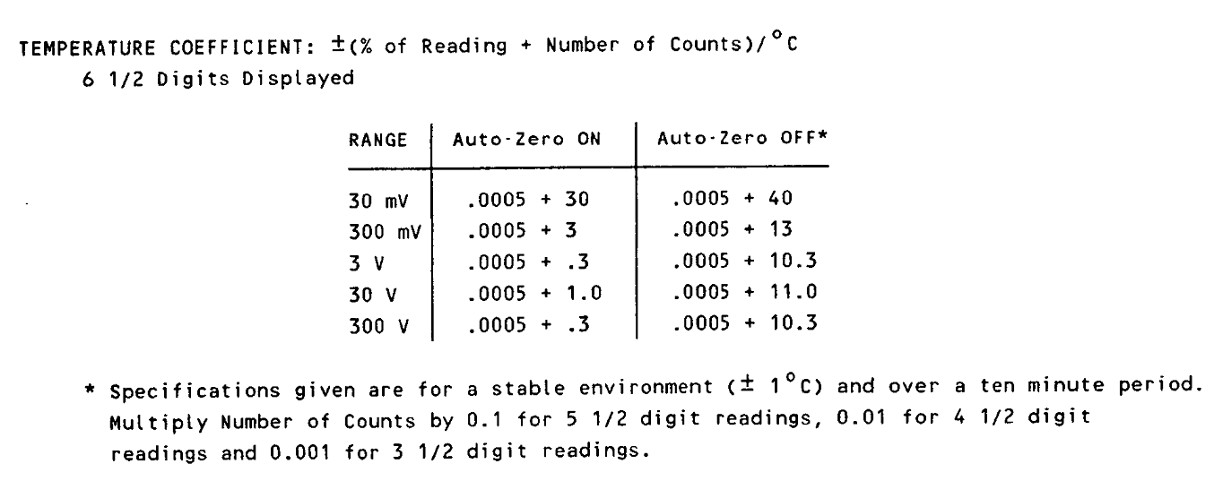

按说 LTZ1000CH(不是 ACH) 基准温漂没有那么大吧,这个结果应该是表漂了?看 3457A 手册,温漂并不小,但 CH 不是 ACH,温漂情况又怎么样呢?

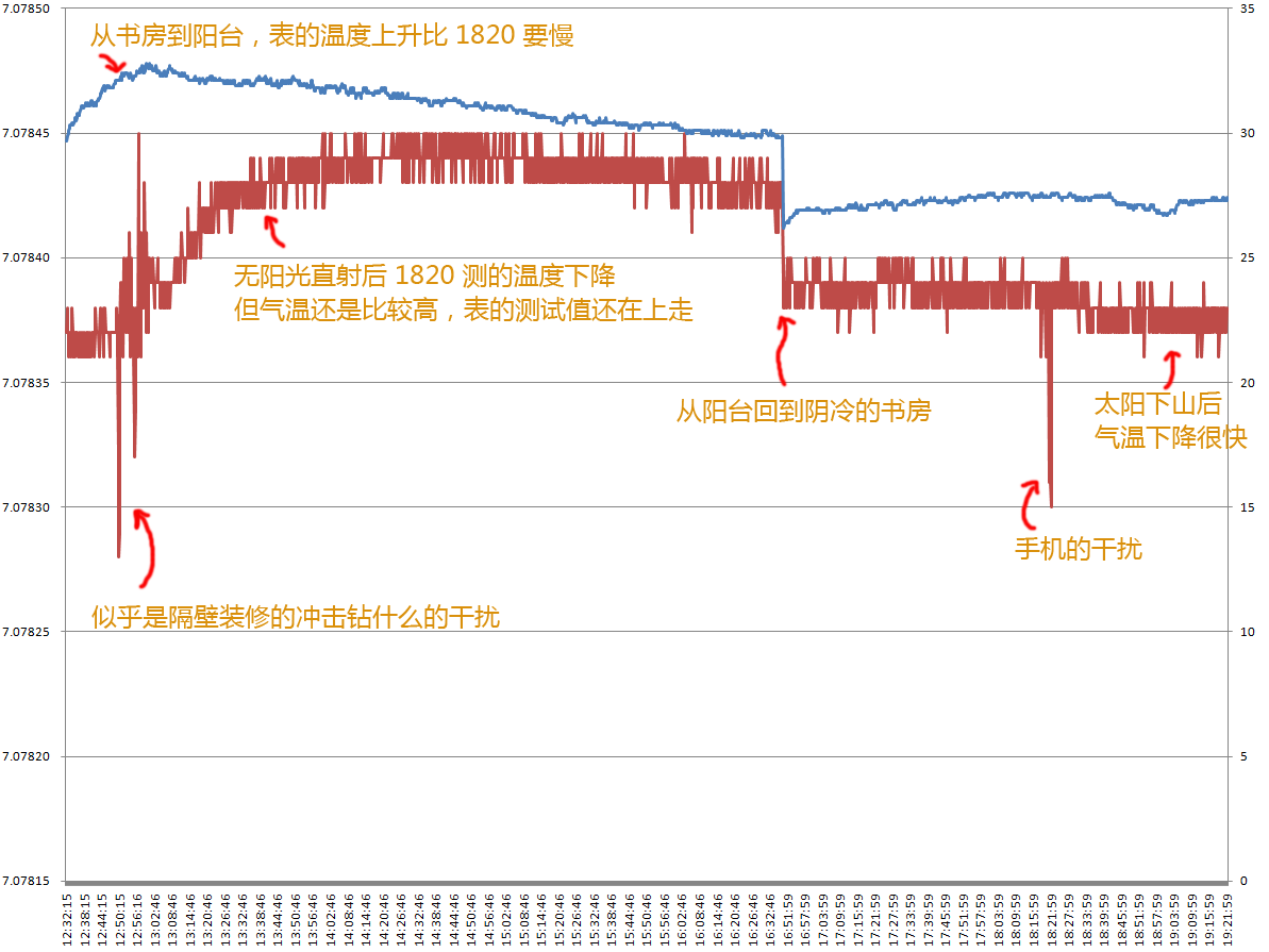

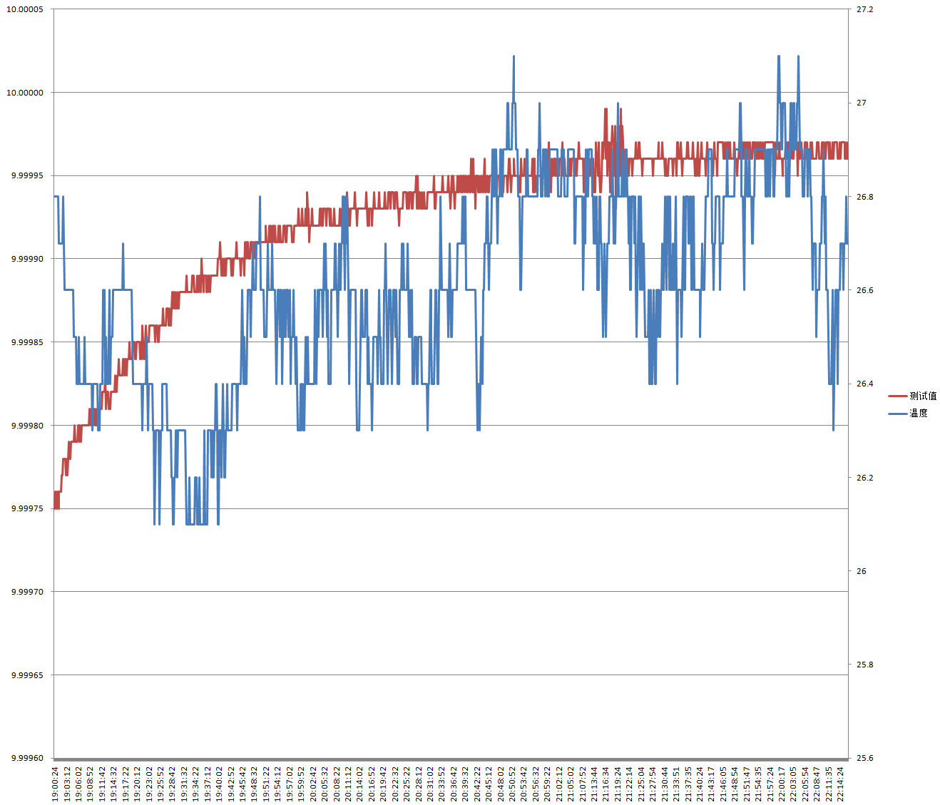

昨天记录了一下变化,记录前已经开机 24 小时以上
温度曲线
温度曲线
开机曲线
开机曲线

lymex 老大的基准已经还回去了,所以现在手头上只有 jj 的基准来记录作图,但还回去之前测过,如果 lymex 大大的基准没问题的话,那就是两个基准都证明是表在漂。
看了下表的手册,温漂不算小 :(

按道理讲,正常的LTZ基准在3457面前可以认为是不变的,因此有变化就是表的。但也存在一种LTZ基准不正常的情况(恒温失效)。
