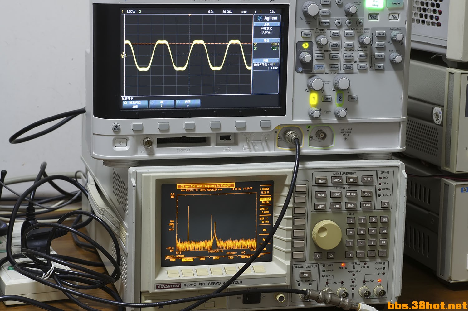

发表于 2014-12-30 21:11:45
采样率不足的时候,输出高频率波形/输出带有高频谢波的波形,就会出问题
下图,应该输出一个方波,但是,三次以上谐波,出不来了...
btw. 示波器没有 50 欧姆输入选择,可以加一个 T 通,然后接一个 50 欧姆终结器嘛
