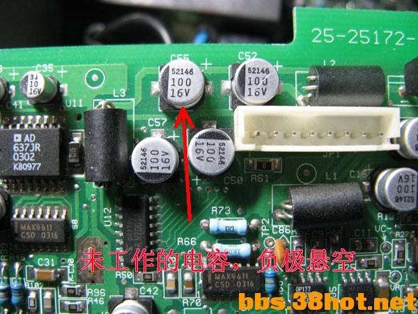

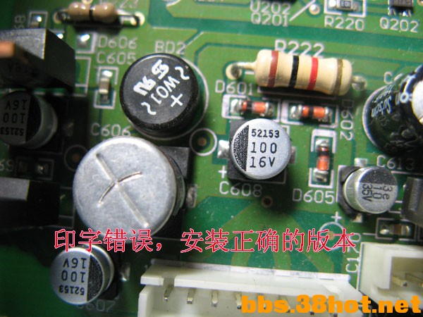

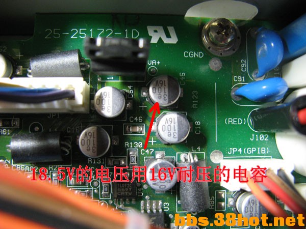

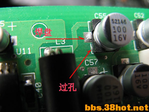

  仔细检查该机后,发现有两处电容设计时就有误:
  一是位于最大的排线左上角的大电容C55(16V 100u,该电容为模拟5V供电的第一级滤波)实际上未在工作状态,因为-极应该接在0V位置却没接上,该电容位置的底部有从背面连接到正面的过孔但没接到负极,虽然没焊开电容查看具体情况,但过孔和电容焊点近在1mm却没连上,两台机器都如此,不明何故,应该是电路板设计时的错误没检查到。
  二是位于大排线和7805右边的C45(16V 100u)该电容为18.5V的第一极滤波电容,但耐压值却只有16V,长期使用必定出问题。
  至于之前有朋友看到电源板上电容+字标在负极是印刷的错误,该电容为-1.9V滤波,负极接-1.9V 正极接0V没有错误。查看一台发现只是印字错了,再检查了另一台机器发现这个电容是接反了。看来版本不同的确有这个情况。

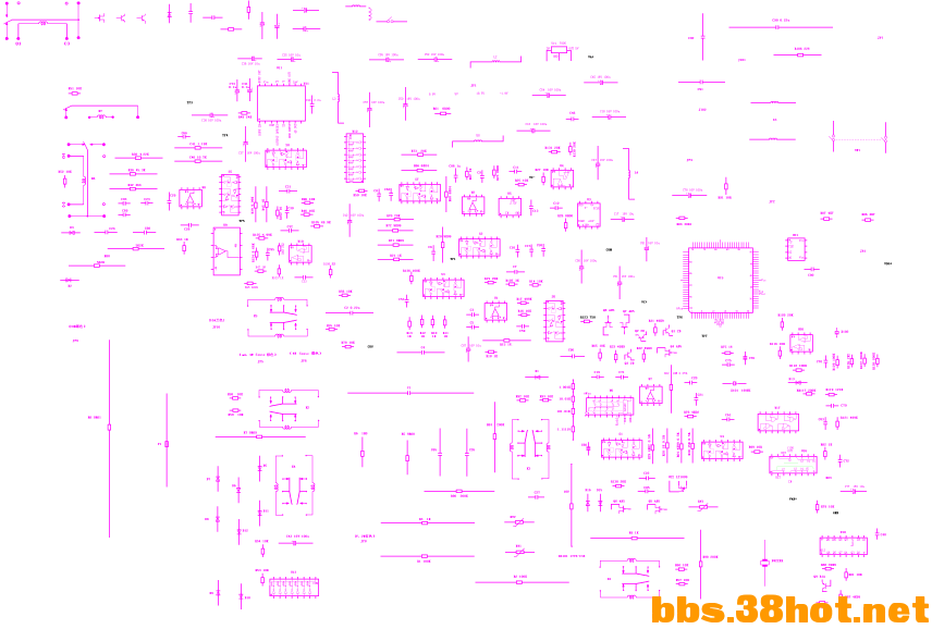

  描图预览:

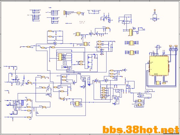

  原理图预览:
补充内容 (2016-2-26 12:06):
清晰版本在63楼。https://bbs.38hot.net/forum.php?m ... p;extra=#pid1938049

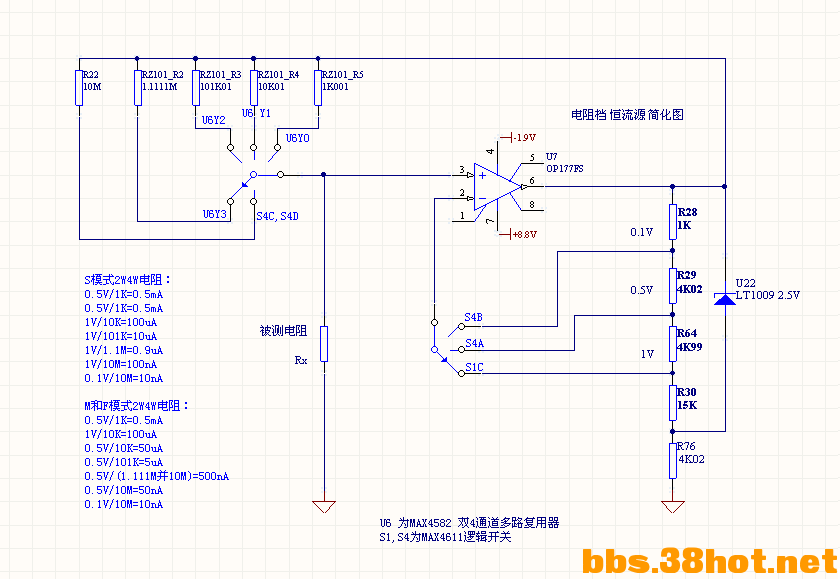

 楼主| 发表于 2014-12-30 17:05:11 | 显示全部楼层
  3146A的电阻档恒流源由U7(op177)以及外围电路产生。R30、R64、R29、R28分压U22(2.5V基准)至U7负输入端,产生相对输出端的1V,0.5V 0.1V电压,这三种电压搭配排阻中的1K,10,101K,1.1111M和R22 10M以及他们的组合(1.111M并10M)产生各种电流供测试之用。
  组合如下:
S模式2W4W电阻:
S    120    0.5V/1K=0.5mA
S    1.2K    0.5V/1K=0.5mA
S    12K    1V/10K=100uA
S    120K    1V/101K=10uA
S    1.2M    1V/1.1M=0.9uA
S    12M    1V/10M=100nA
S    120M    0.1V/10M=10nA
M和F模式2W4W电阻:
M    400    0.5V/1K=0.5mA
M    4K    1V/10K=100uA
M    40K    0.5V/10K=50uA
M    400K    0.5V/101K=5uA
M    4M    0.5V/(1.111M并10M)=500nA
M    40M    0.5V/10M=50nA
M    300M    0.1V/10M=10nA
  从上述组合中可以看出,M模式的4M档是由排阻中的1.111M和R22 10M并联而成得到1M的电阻值,产生更加精确的500nA电流,而S模式中的1.2M档却只用1.111M来产生0.9uA的电流,与手册上标注的1uA测试电流相差不小。
  其实S模式的120-1.2M和M模式的400-400K各档的采样电阻阻值都非整数,而是1.001K,10.01K 101.01K 1.1111M,故产生的电流亦非整数值,特别是1.2M档相差10%。虽然非整数的电流值并不影响测试精度,因为3146A的校准范围是非常宽的,从运放的反馈电阻的比值相差很大就可以看得出来,但是整数的电流值使用起来会很方便,可以当标准电流源来使用。其实厂家本来是可以象M模式的4M档一样,将R22 10M 都与上述电阻并联而达到精确数值的效果,也只是程序上的改动即可,但却只用一个档位(M模式4M档),其他档并未并联。不知其他版本情况如何。

发表于 2014-12-30 20:25:10 38hot手机频道 | 显示全部楼层
  一是位于最大的排线左上角的大电容C55(16V 10 ...
电源板上的那颗电容分版本,我的那台确实是接反了。我原帖图片可以看到改正后的状态。

发表于 2015-1-2 10:51:56 | 显示全部楼层
  原理图预览:
这图看起来很模糊,建议打印成PDF

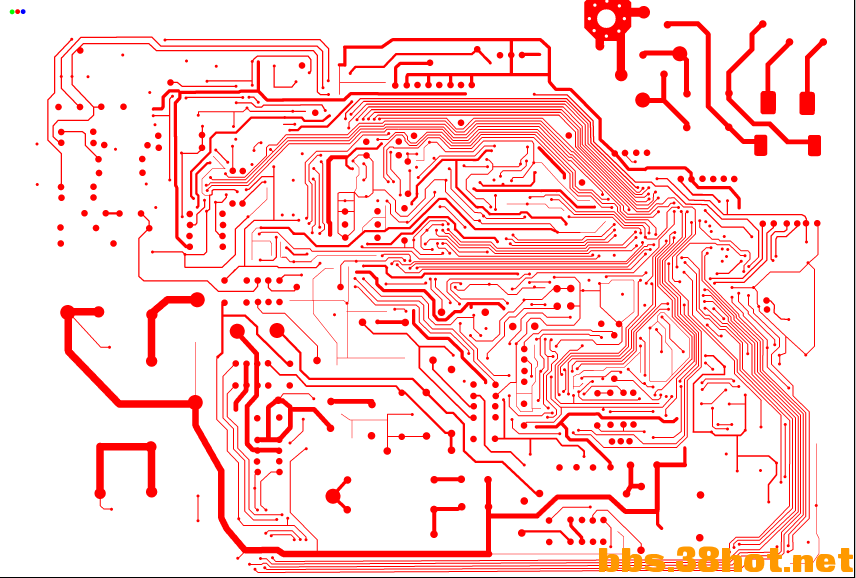

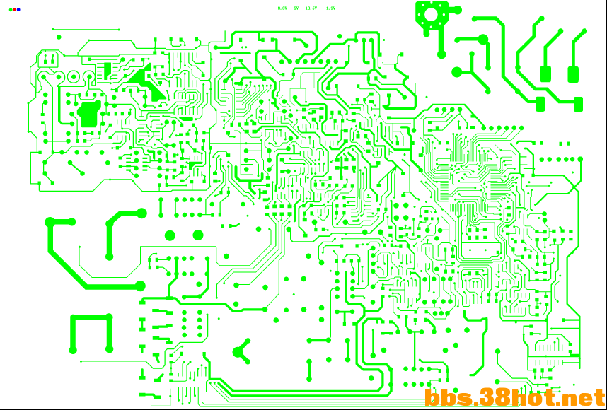

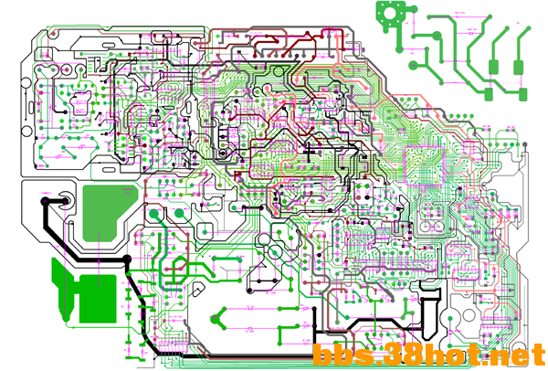

  1、数码相机正反两面拍照。
  2、将背面水平翻转后与正面进行定位调大小至完全重合。
  3、在photoshop里用画笔描上过孔。
  4、分图层分别描上正反面的线路和元件。
  5、最后根据连线情况把连在一起的线路用一种颜色填充正反面,不同的连线用不同的颜色(RGB颜色随便相差1在photoshop中也很容易用魔棒工具容差0给抠出来)
  6、根据连线情况,画出对应原理图,画一条就将副本中的对应线条删去,并检查连接点情况。全部删完这些连线,原理图就画好了。
  7、全部画下来,不是一天两天就能搞定,得有打持久战的准备。哈哈

我真是佩服的不知道说什么了。。。。
顺便问一句:多层的板子这么干可以吗?
 楼主| 发表于 2015-1-30 10:16:48 38hot手机频道 | 显示全部楼层
多层干不了的,听说多层抄板是一层一层磨掉再扫描。
拍照或者扫描抄双面板,好处是无损,当然元件底下的看不到的线路还是要多测测,再确定。
